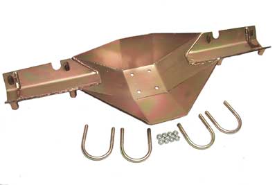

μια ερώτηση στους γνωστες, για τα χτυπήματα στο πίσω διαφορικο τι μπορούμε να κάνουμε;;;

Δημοσίευσηαπό mikeGV » Κυρ Μαρ 28, 2010 5:35 pm
κάτι τέτοιο θέλεις

Δημοσίευσηαπό dpol » Κυρ Μαρ 28, 2010 7:42 pm
Τετοιο φιλε μου δεν υπαρχει για τα δικα μας αυτοκινητα, Jeep και ισως LR εχουν την τιμη να φορέσουν τετοια :!:

Δημοσίευσηαπό DreamMaster » Κυρ Μαρ 28, 2010 9:00 pm
κατάλαβα....
άρα μονο κάτι σαν αυτό που ανέβασε ο mikeGV για εμάς...

Δημοσίευσηαπό KON.GV » Κυρ Μαρ 28, 2010 10:33 pm
mikeGV έγραψε:κάτι τέτοιο θέλεις
'OXI μην το βάλετε....το μόνο που θα καταφέρει κανείς βάζοντας κάτι τετοιο είναι να κατεβάσει την εδαφική ανοχή του άξονα κανα δυο πονταλάκια κάτω...
:idea:
οπότε θα σκαλώνει και σε μέρη που πριν περνούσε....
:ugeek: αφήστε τον να κοπανάει τον άξονα...δε θα πάθει κατι... :mrgreen: :mrgreen:
ποδιά για t-case και μπροστινή είναι υπερ-αρκετες. :idea:

Δημοσίευσηαπό KON.GV » Κυρ Μαρ 28, 2010 10:37 pm
DreamMaster έγραψε:Μιχάλη αυτο δεν το ειχα δεί ποτέ...
αλλά μάλλον μηλάω για κάτι τέτοιο...Εικόνα
είναι πιο ενυσχημένα αυτά(???)...i think so.
thanks
Φιλάρα dream master το παραπάνω δεν είναι προστασία αλλά ολόκληρο καπάκι από τον άξονα...δλδ δεν μπαίνει επιπρόσθετα στον άξονα μας...
αν δεν κάνω λάθος έχει καπάκια για άξονες ειδικά για τους DANA και μάλιστα εκτός από έξτρα αντοχή(εκ του έσω)
φροντίζουν για μεγαλύτερη ποσότητα βαλβολίνης...
για το καυτήρι μας και το 1,6 και για το 2λιτρο δεν έχει κάτι τέτοιο..αλλά και να είχε τσάμπα τα χρήματα.
είναι ανώφελο(γνώμη μου πάντα)
