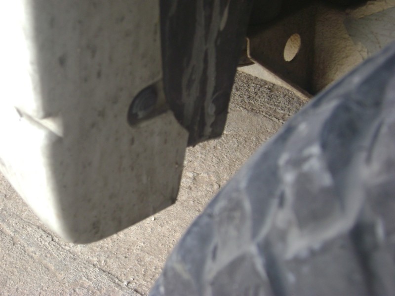

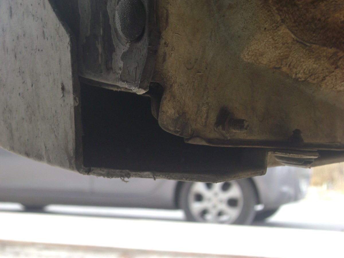

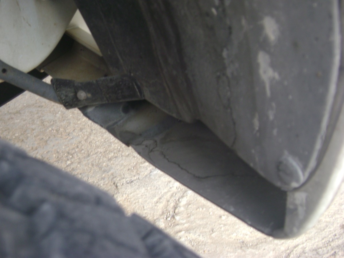

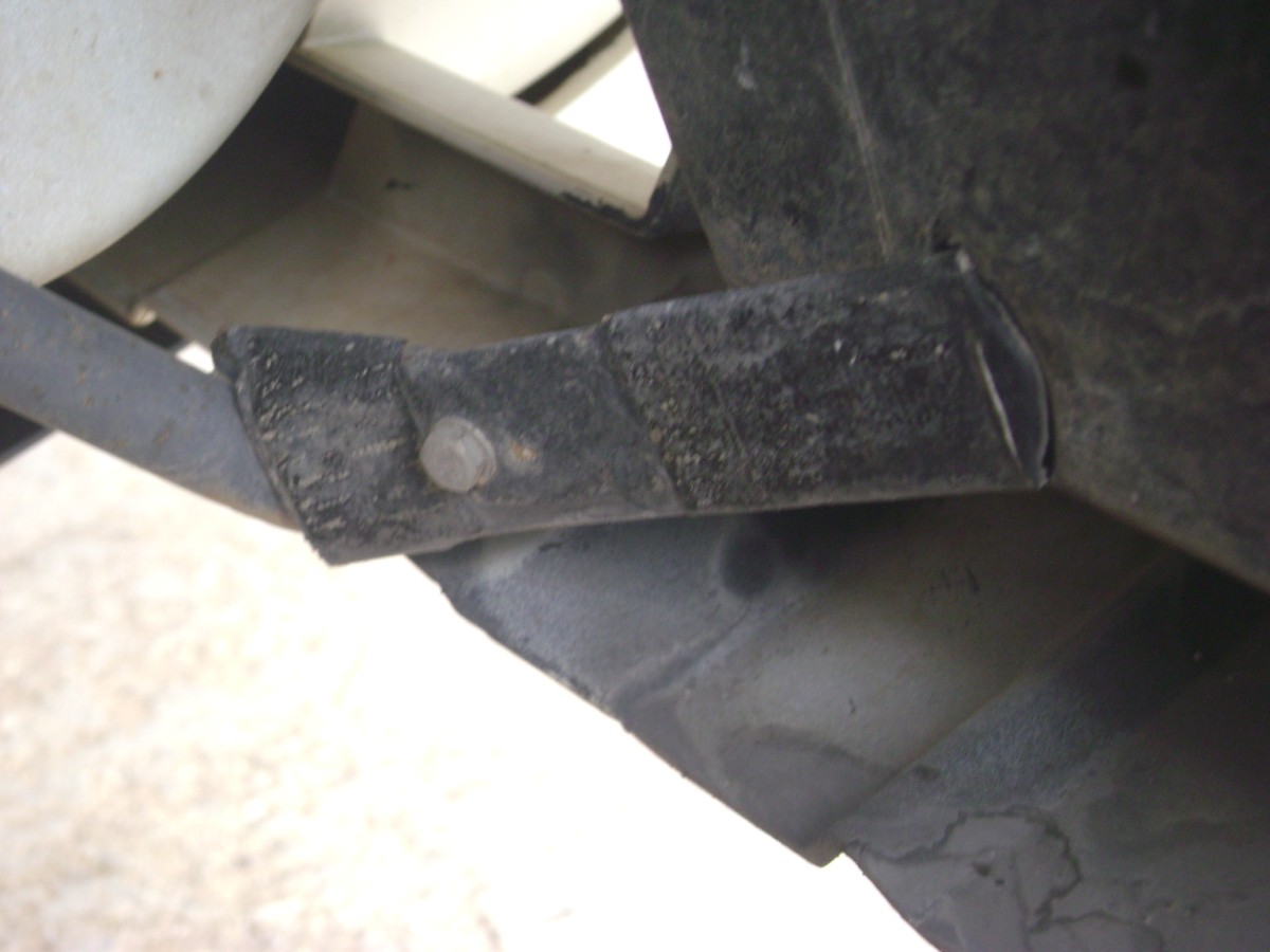

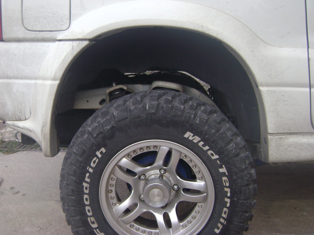

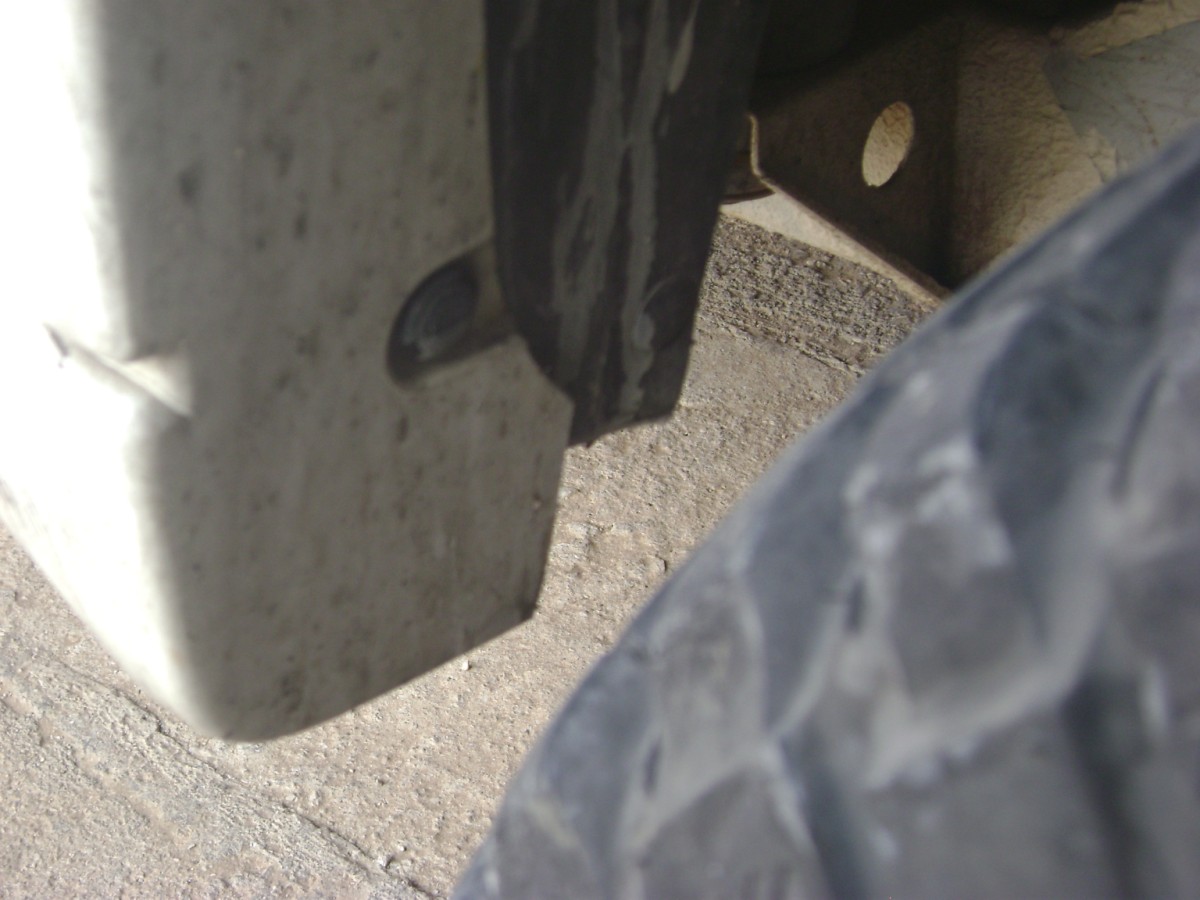

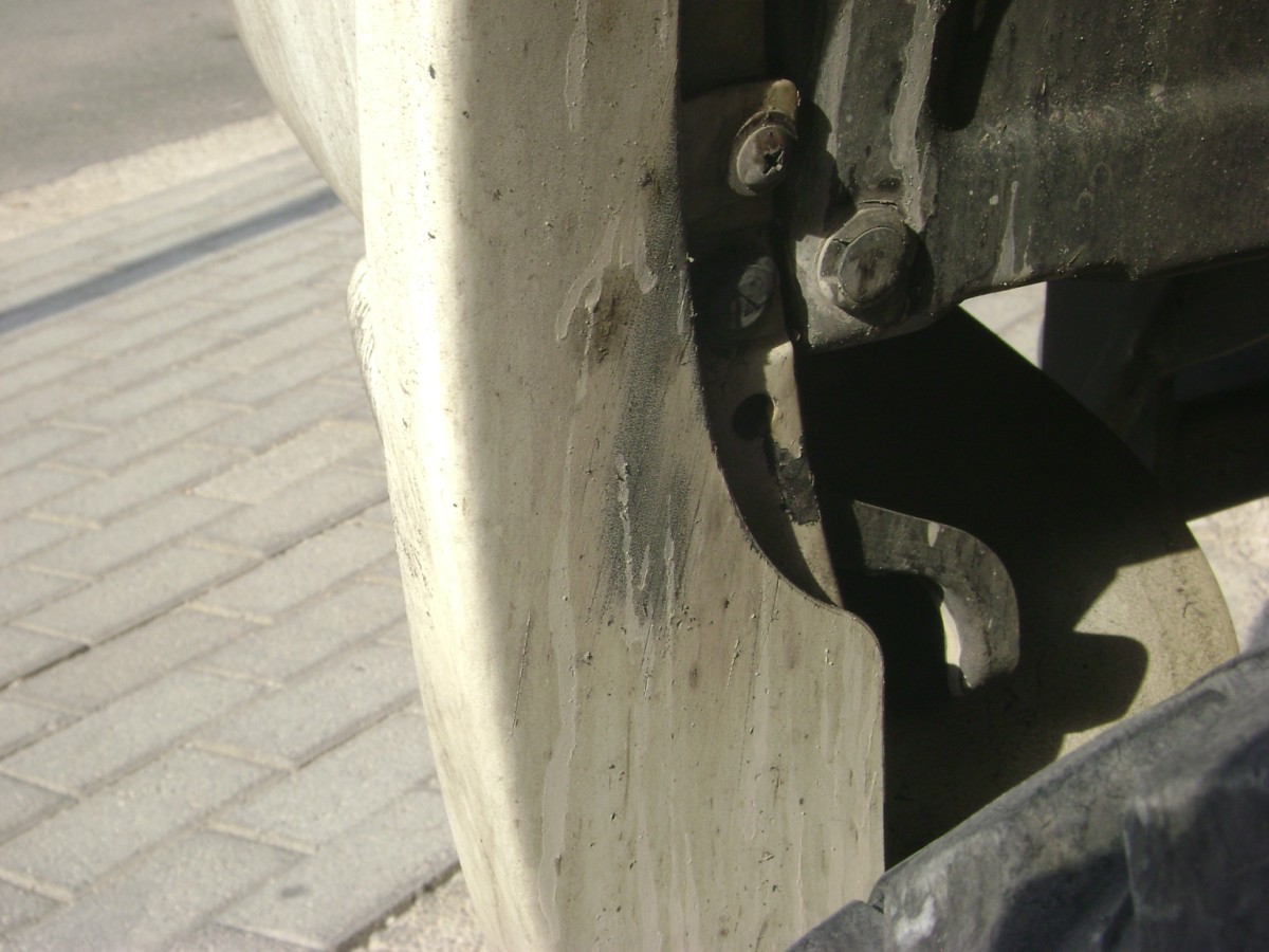

Μια σειρα απο φωτο φιλε μου πιστευω θα σε βοηθυσουν!
Κοιτα που εχει την ιδια αποσταση το λαστιχο απο το αμαξωμα μπρος και πισω!
Τα μπρατσα τα ρυθμιζομενα που λεγαμε!
Το ξυσιματακι απο της αλυσιδες! Ελαχιστο αλλα εσυ εχεις λαστιχα 30"
Τα δικα μου ειναι 29" (κια 5 ποντους μποντυ λιφτ!)
Τα κοψιματα στο μπροστα εσωτερικο θολο!
Και της μυτερες γονιες που γυρισα με ενα σφυρι!
Η πατεντα με λαμακι που σπροχνει το θολο μπροστα! (Χωρις χρυση καμινετο)
Και κατω ο προφυλακτηρες κοπηκε αρκετα αλλα ομιομορφα και δειχνει μαμισιο!
Και μια πιο κοντα αν θες να κανεις το ιδιο!
Οτι αλλο μου λες!
