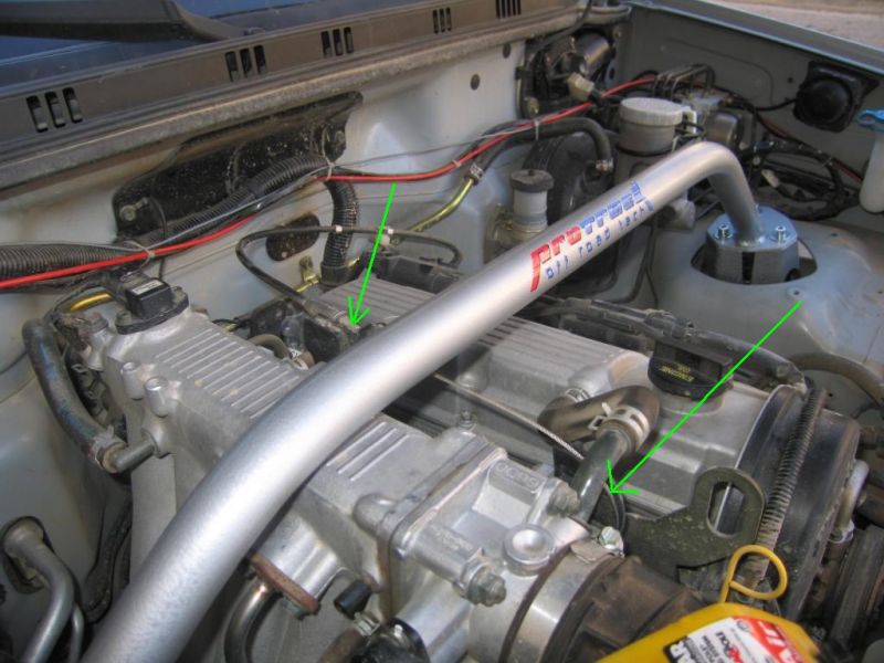

Δημοσίευσηαπό KON.GV » Κυρ Απρ 12, 2009 9:34 pm
Συμφωνω με τον συνονοματο!
εγω το χειρογκαζο θα το τοποθετησω στον κινητηρα πανω και συγκεκριμενα εδω.....
Εικόνα.
Δημοσίευσηαπό mytilini » Κυρ Απρ 12, 2009 9:40 pm
Εκεί ακριβώς μπαίνει Κώστα.
