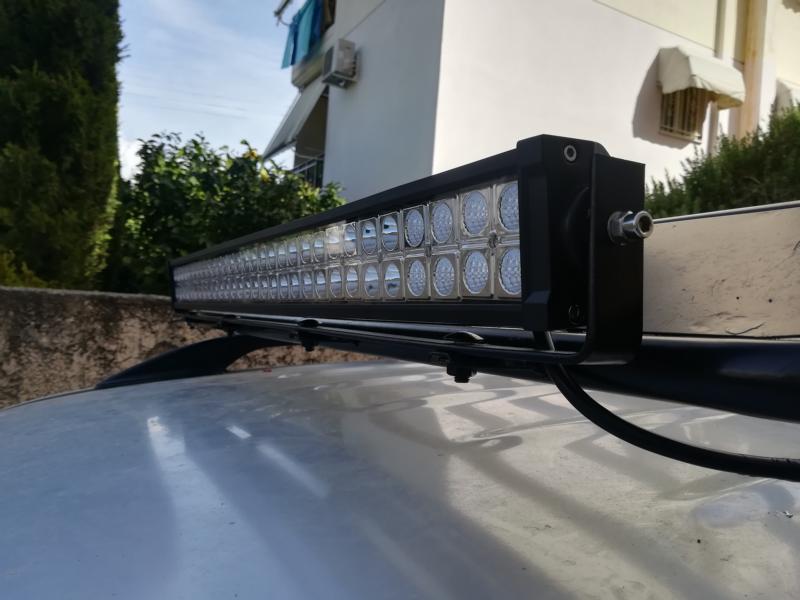

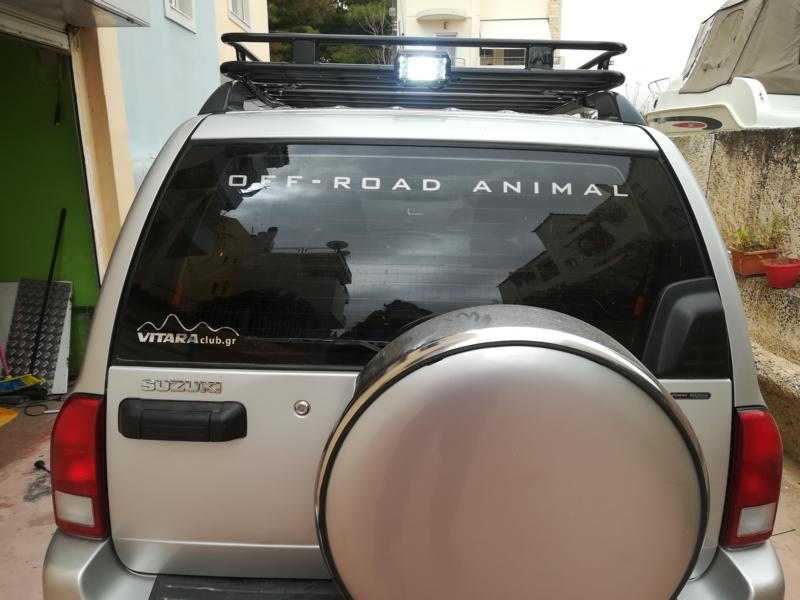

Αφού διάβασα το πολύ χρήσιμο θέμα του Πάνου ,

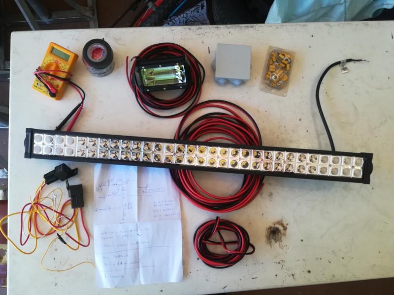

ξεκίνησα την τοποθέτηση των προβολέων .. Η μπάρα είναι 180 watt και το προβολάκι 50 ..
επέλεξα για την μπάρα καλώδιο 4mm και για το προβολάκι 2,5mm και ασφάλειες 30 Α και 20 Α αντίστοιχα..
την μπάρα την στήριξα στα 4 λαμάκια που είχε η σχάρα με μια λάμα 3mm που τις έκανα γωνίες και το προβολέα με την βάση του και τρύπα στη σχάρα ..

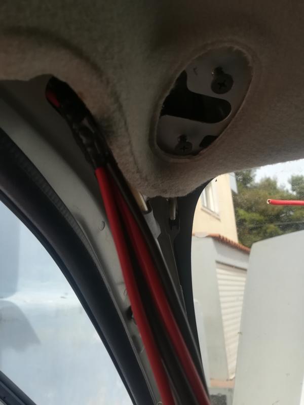

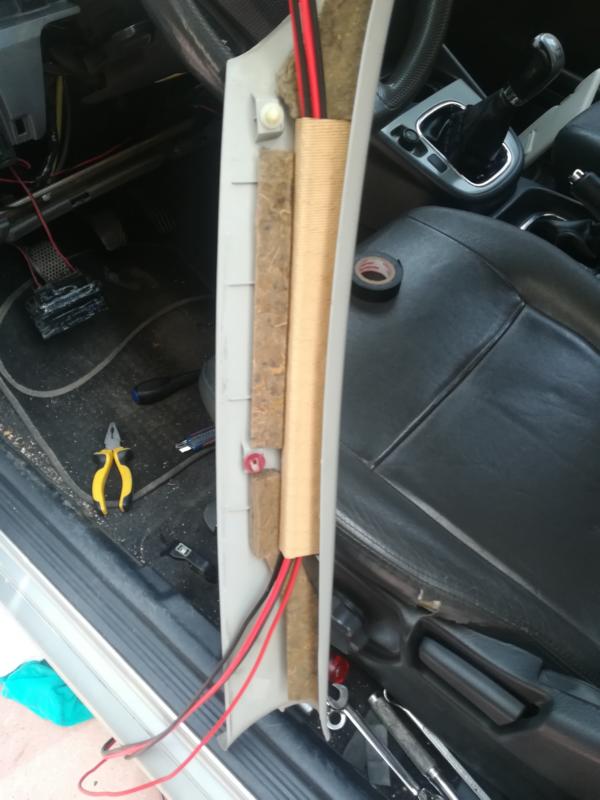

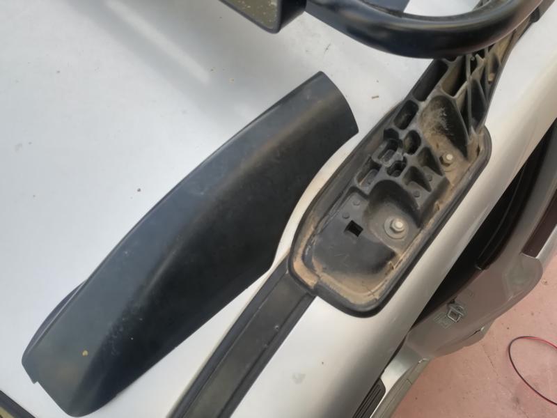

Συγκέντρωσα τα υλικά και ξεκίνησα να τρυπήσω,αφαιρώντας το καπάκι της μπάρας , για να φέρω τα καλώδια μέσα στο αμάξωμα και απο κει στο χώρο της μηχανής ..
Λίγο δύσκολα πέρασα τελικά τα καλώδια μέσα ..
Από την τρύπα που έχει αριστερά όπως κοιτάμε το καπό έβγαλα τα καλώδια στο χώρο της μηχανής ..

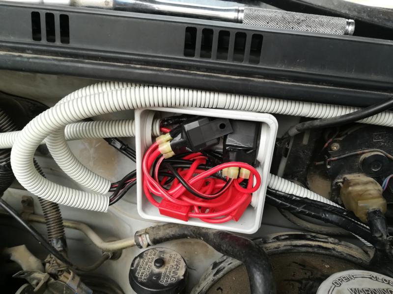

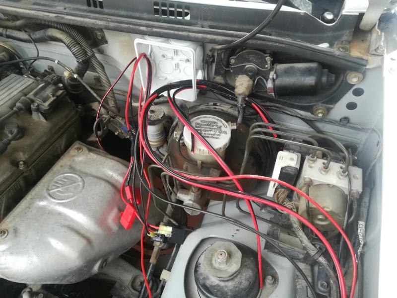

εκεί βίδωσα ένα κουτί ηλεκτρολογικό που έβαλα τα ρελέ και τις ασφάλειες ..
Τράβηξα 2 διαφορετικές παροχές ..
To σχέδιο ..

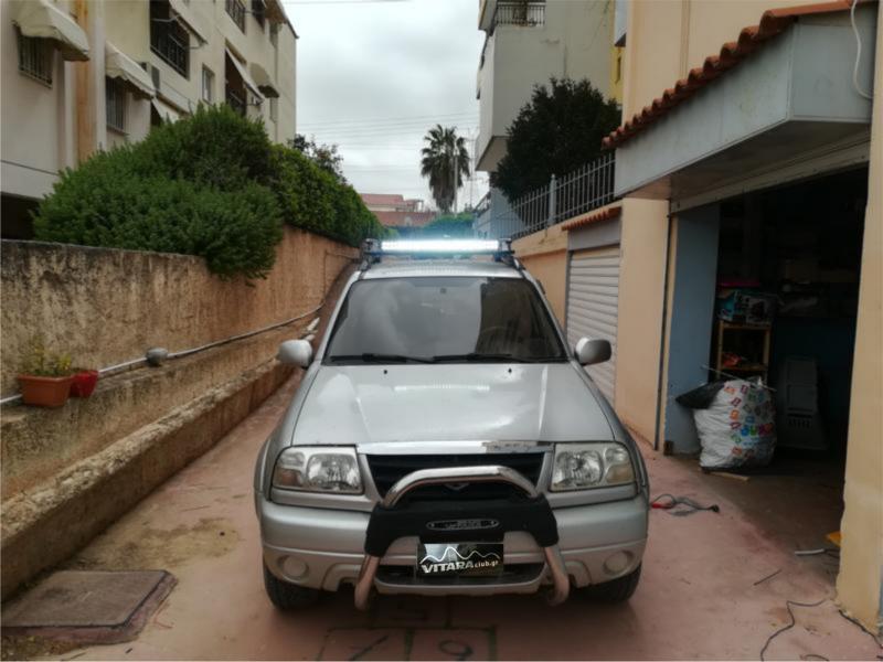

και το αποτέλεσμα
