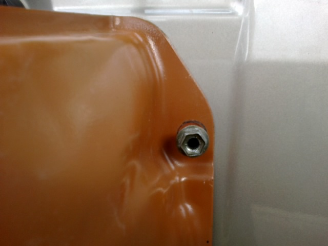

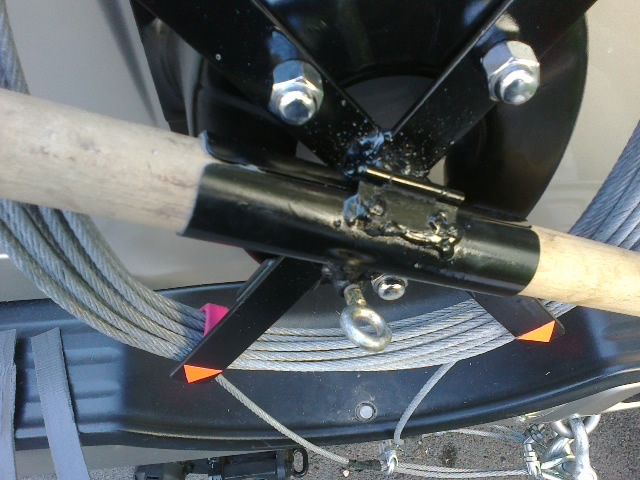

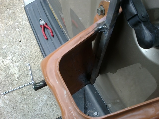

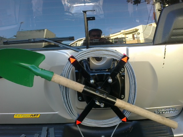

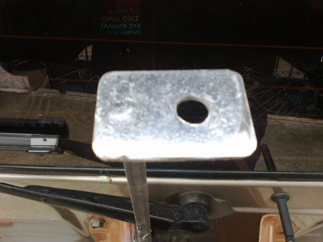

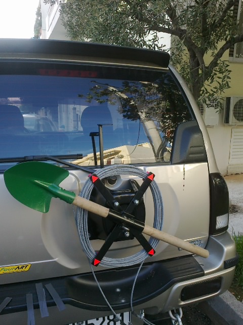

Απο καιρο μου ειχε μπει η ιδεα να φτιαξω μαζι με την βαση για την κεραια το σι-μπι και μια βαση που θα μπαινει στη θεση της ρεζερβας οπου θα μπορω να τοποθετησω το φτυαρι και το συρματοσχοινο.Προυποθεση η ρεζερβα στις εκδρομες να φευγει απο τη θεση της και να μπαινει μεσα σε μια νεα βαση που θα φτιαξω απο μερα σε μερα στη θεση του πισω καθισματος ο οποιο κατα τους χειμερινους μηνες θα καταργειται αφου το εργαλειο θα φοραει την χειμερινη στολη του :mrgreen: Και εδω μερικες φωτο...
Μεινετε συντονισμενοι... ακολουθει εγκατασταση για την τοποθετηση και φορτιση του gps, τοποθετηση cb, και βαση ρεζερβας στο χωρο του πισω καθισματος...ορεξη και ηλεκροδια να εχουμε...!!!
το πλακακι της βασης κεραιας
κολληση πανω στη βαση ρεζερβας
η πατεντα με το τρυπημα της βιδας για το καλωδιο
το συνεργειο!!!!!!!!!
η βαση τελειωμενη

Απλά έχε κατά νου ότι με το συμρατόσχοινο είναι πολύ δύσκολο να ρυμουκλήσεις και ιδίως όταν το όχημα που πρέπει να τραβήξεις είναι τακαρισμένο σε χαντάκι.....
Τι εννοώ? Αν πάρεις λίγη φόρα πριν καν τεντώσει θα σε κόψει....το ιδανικότερο είναι ιμάντας και ακόμη καλύτερα ελαστικός αλλά είναι πανάκριβος...οπότε μένουμε στον Ιμάντα. ;-)
