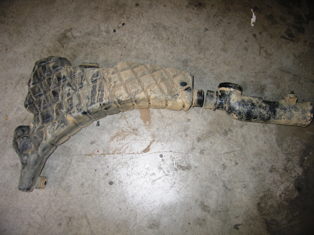

τα περισεύματα...
τίγκα στο χώμα ήτανε η γλάστρα μέσα.....πήγε για ανακύκλωση...χαχαχαχα

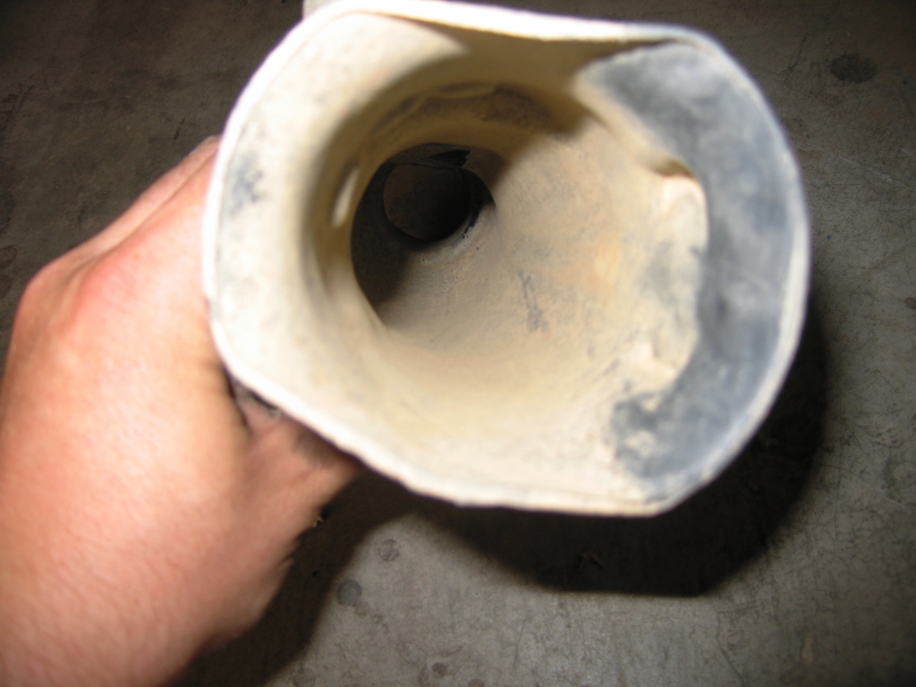

η πρώην εισαγωγή λασποφυλλοαέρα...

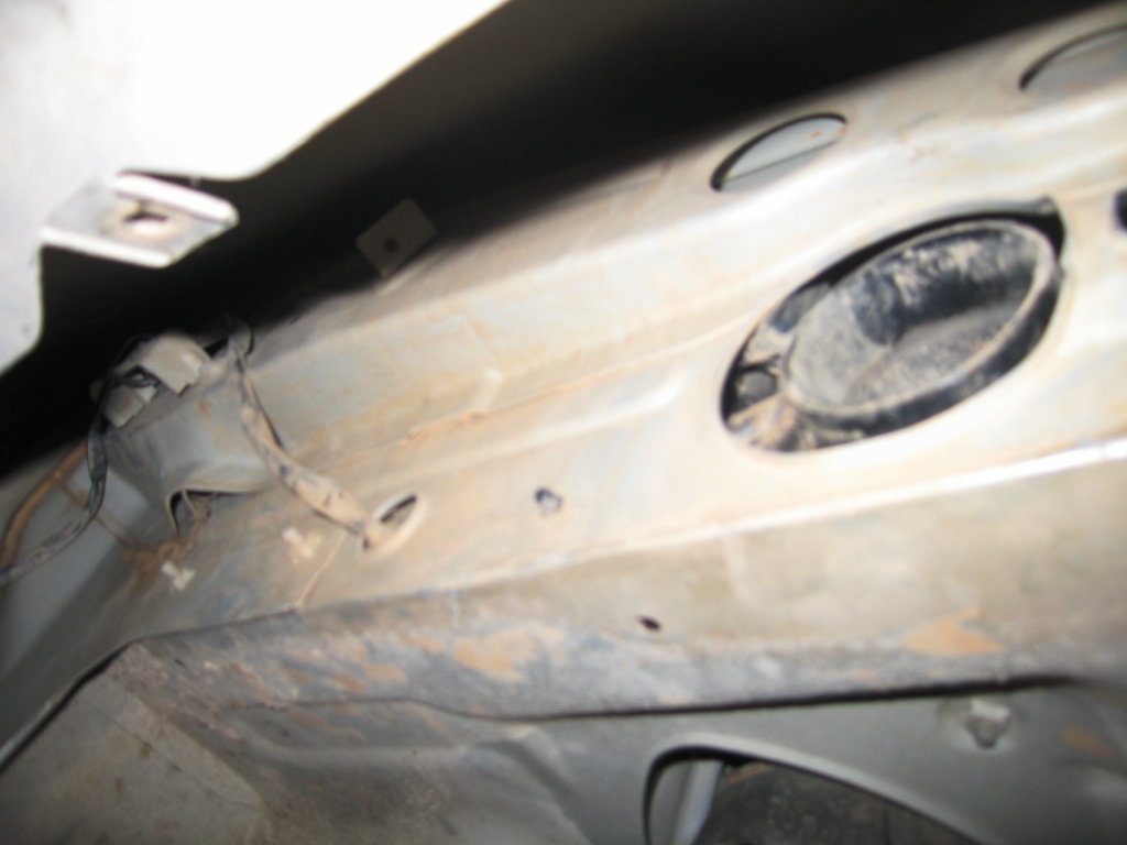

το εσωτερικό του φτερού και του ράμφους.....
φένεται και η εισαγωγή τύπου Ζ από το φιλτρο κούτι....είναι φ 65.

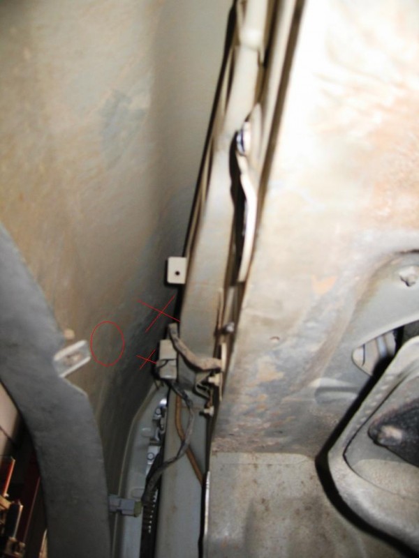

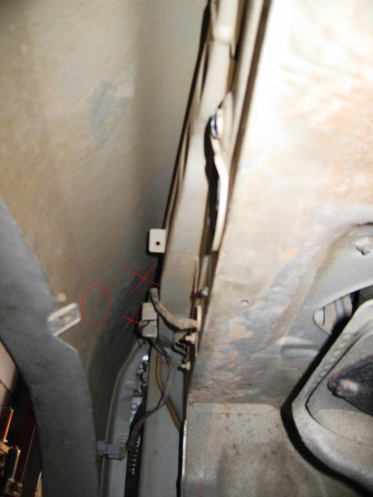

εδώ φένεται ο περιορισμό χώρου για "ανασκαφές" της εξωτερικής λαμαρίνας...

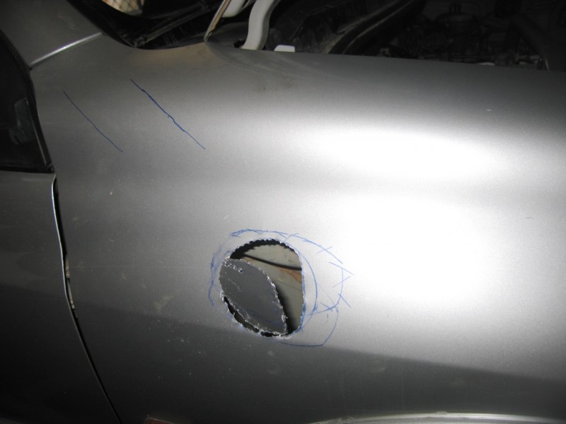

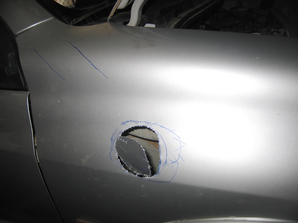

έγιναν πολλές σκιές και σχέδια....και δεν τρύπησα από την πρώτη φ70 για να έρθει εφαρμοστά ο σωλήνας με το πλαστικό κάλυμα της οπής...

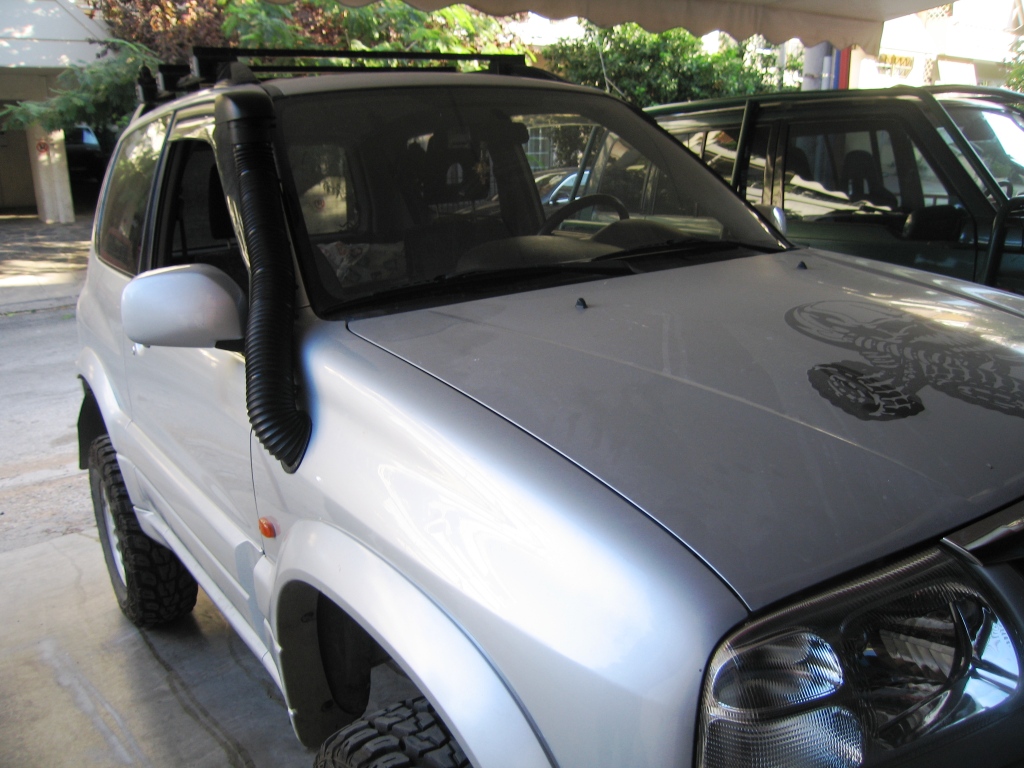

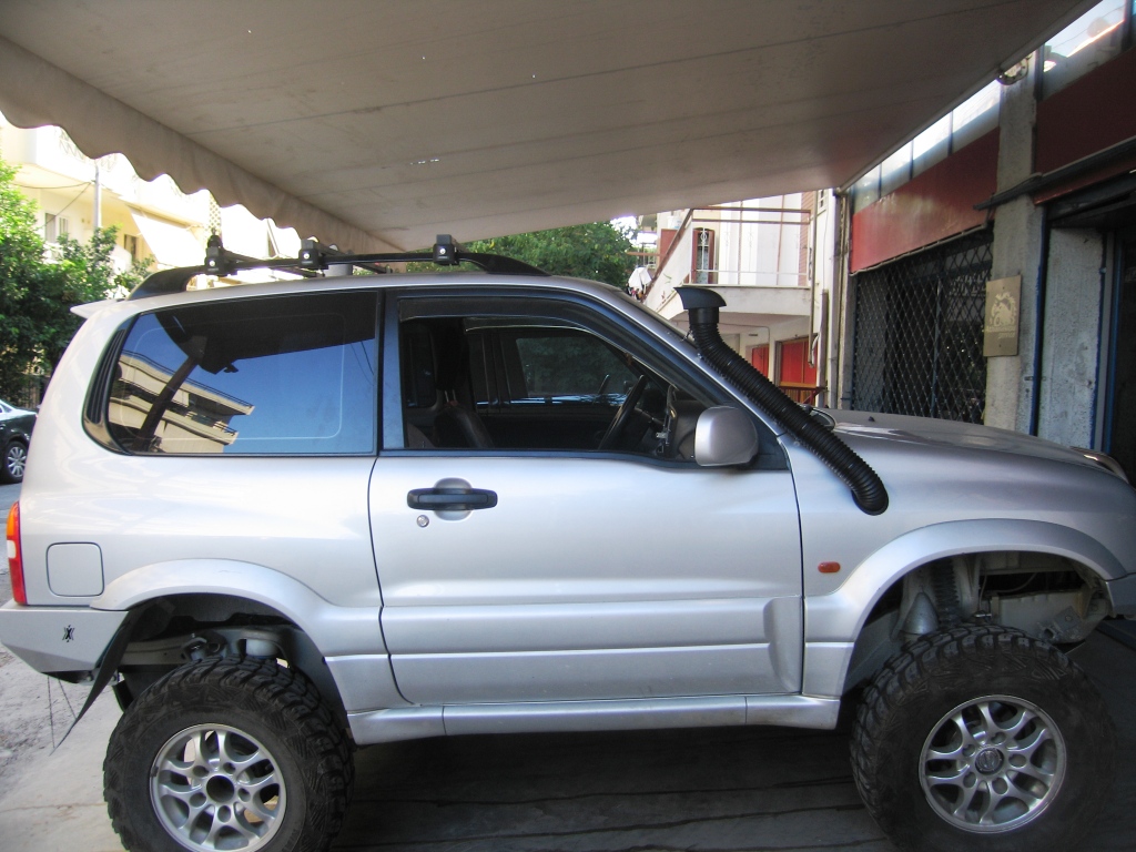

το αποτέλεσμα....
έχει μείνει ένα λαμάκι να γίνει και κάτι ψιλά....από δευτέρα θα είναι οκ.....
τώρα για το μοτερ.....κανενα κόψιμο...μέχρι τις 3000-3500 ίσα που το ακούς και στις 4-4500 λυσάει... :twisted: :twisted:
φ 70 σωλήνας και ο αέρας πάει μέσα σύννεφο.

Ωραίος ο κόντζιβας με το κυριακοσχέδιο!!!!!!! :clap: :clap: :clap:
Εκατσε ''κούτα'' το εργαλείο, μου αρέσει πολύ!!!!! :D
Καλές αναπνοές κύριε Κώστα μας και μια συμβουλή :idea:
Κλείνε το δεξί παράθυρο να μην το ακούς....γιατί όσο το ακούς, τόσο θα του δείνεις, και θα πας την διπλή κατανάλωση!!!! :lol: :lol: :lol:

Εξαιρετικό με το σπιράλ :clap: :clap: :clap: :clap: :clap: :clap: :clap:
Ερώτηση...Το καπέλο γιατί δεν το έφερνες στο ύψος της οροφής;
Re: Snorkel από ελαστικο-πλαστικό σωλήνα.
Δημοσίευσηαπό KON.GV » Σάβ Σεπ 10, 2011 10:06 pm
Mastergunner έγραψε:Εξαιρετικό με το σπιράλ :clap: :clap: :clap: :clap: :clap: :clap: :clap:
Γιώργο και χαμηλοτερα ήθελα.......απλά με απείλησε με μνσ ο Κυριάκος και ότι δεν θα μου έκανε καφέ φρέντου και ενεδωσα.... :lol: :lol: :lol:

Κωστα πραγματικα πολυ ομορφο και πολυ καλο σαν ιδεα!! :wink: 8) 8) 8)
Στη κολωνα με τι το εχεις στερεωσει? :think:
Δημοσίευσηαπό KON.GV » Κυρ Σεπ 11, 2011 7:37 am
Vasilis έγραψε:Στη κολωνα με τι το εχεις στερεωσει? :think:
Με μικρές ίνοξ βασεις και δεματικα που περνάνε σα ζώνη.
