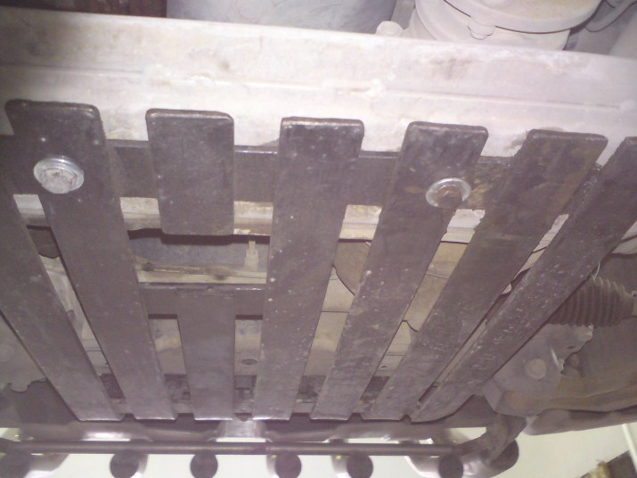

Μετα απο αρκετες πατεντες τοποθετηθηκε και ειναι μια χαρα.
Χρειαστηκαν 4,5m ατσαλινη λαμα 4cm και παχους 3mm 8 ηλεκτροδια 2,5 mm 2 βιδες 40χ8mm και 2 μπουζονια ανοξιδοτα 80χ10mm αρκετη ορεξη και πολυ φαντασια και να το αποτελεσμα :wink:
Περιμενω κριτικες
DSC00418 (715 x 536).jpg (65.15 KiB) 8269 προβολές

Δημοσίευσηαπό nick_89 » Τρί Μαρ 15, 2011 10:11 pm
Μια χαρά!! Το μόνο που σκέφτομαι είναι μην χωθεί κάτι και την στραβώσει... ;) :think: :think: Εύχομαι να μην ωστόσο...

Δημοσίευσηαπό SAM » Τρί Μαρ 15, 2011 10:28 pm
nick_89 έγραψε:Μια χαρά!! Το μόνο που σκέφτομαι είναι μην χωθεί κάτι και την στραβώσει... ;) :think: :think: Εύχομαι να μην ωστόσο...
Ευχαριστω :D
Ναι ηταν επιλογη μου θελει προσοχη για καποιο κλαδι :shock:
αλλα το καλο ειναι οτι πλενετε ευκολα και δεν κρατα λασπη :wink:

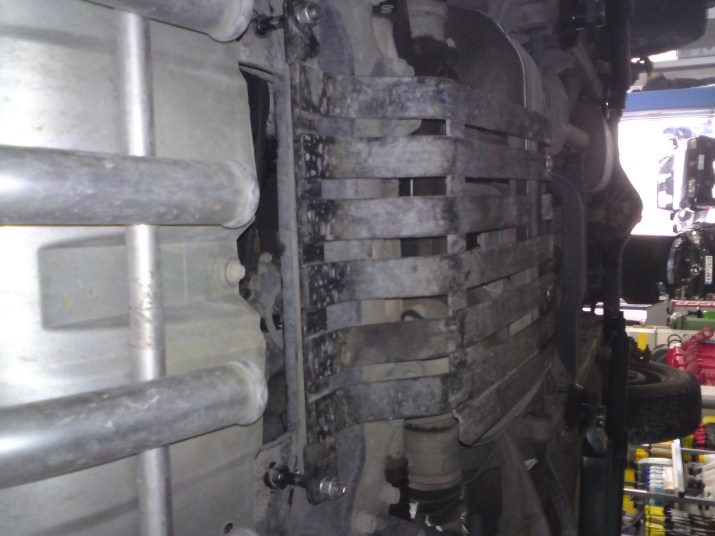

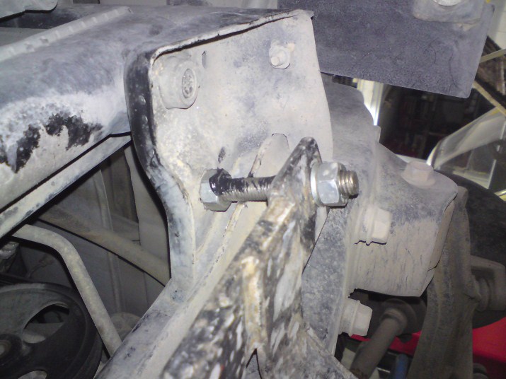

Και αλλες δυο φωτο :wink:
DSC00419 (715 x 536).jpg (85.13 KiB) 8243 προβολές
DSC00417 (715 x 536).jpg (71.71 KiB) 8243 προβολές

Δημοσίευσηαπό thanpol » Τετ Μαρ 16, 2011 12:07 am
κ το βαρος αυτης; πρεπει ναναι τρεις φορες το βαρος της αλουμινενιας :shock: :shock: :shock:

Δημοσίευσηαπό SAM » Τετ Μαρ 16, 2011 11:39 pm
thanpol έγραψε:κ το βαρος αυτης; πρεπει ναναι τρεις φορες το βαρος της αλουμινενιας :shock: :shock: :shock:
Και το βαρος αυτης περιπου 3 κιλα :o :o

Δημοσίευσηαπό Mastergunner » Τετ Μαρ 16, 2011 11:48 pm
Μια ενίσχυση στο σημείο οπου γωνιάζουν οι λάμες τη θεωρώ απαραίτητη ωστε η δύναμη κρούσης που θα δεχτει κάποια λάμα να μοιραστεί και στις άλλες.Αν δεν βάλεις ίσως κάποιο στράβωμα σου δημιουργίσει πρόβλημα και στις λάμες στήριξης.
Όπως και να ΄χει η κατασκευή τα σπάει,είναι πρωτότυπή και προπαντώς είναι ιδιοκατασκευή και έχει μεράκι :wink:
Re: Ποδιά
Δημοσίευσηαπό SAM » Πέμ Μαρ 17, 2011 12:09 am
Mastergunner έγραψε:Μια ενίσχυση στο σημείο οπου γωνιάζουν οι λάμες τη θεωρώ απαραίτητη ωστε η δύναμη κρούσης που θα δεχτει κάποια λάμα να μοιραστεί και στις άλλες.Αν δεν βάλεις ίσως κάποιο στράβωμα σου δημιουργίσει πρόβλημα και στις λάμες στήριξης.
Τα πρωτα τεστ ειχν καλα αποτελεσματα. Παντα βεβαια υπαρχουν περιθωρια για βελτιωσεις για καλυτερα αποτελεσματα . Ολες οι αποψεις ειναι χρησημες για να γινομαστε συνεχως καλυτεροι :D
