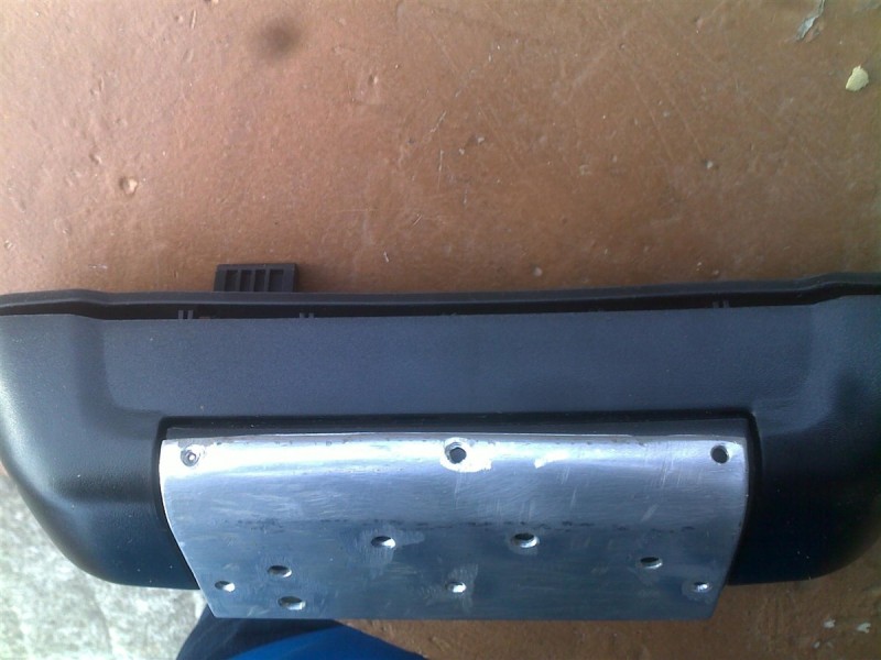

Δημοσίευσηαπό panoshm » Κυρ Οκτ 06, 2013 11:11 pm

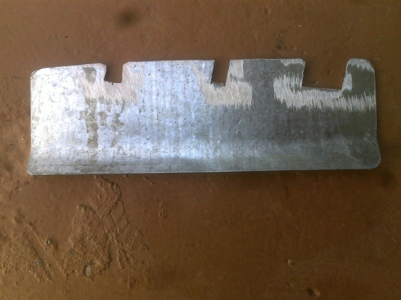

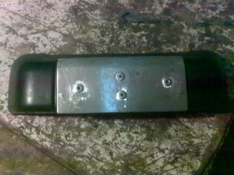

Lefkoulis έγραψε:Αν δεν βαλεις το αλουμινιου το κομματι δεν θα γινει δουλια?
Δηλαδη σκετη κολλα? :think:
Λόγω του είδους της κόλλας (2 συστατικών που γίνεται ένα "σώμα" με το προς κόλληση υλικό) λογικά δεν χρειάζεται.... αλλά ένα φυλλαράκι 0,7mm για ακόμα περισσότερη "ενίσχυση" δεν κάνει κακό ;-) (και δεν είναι φύλλο αλουμινίου, αλλά inox :whistle: )

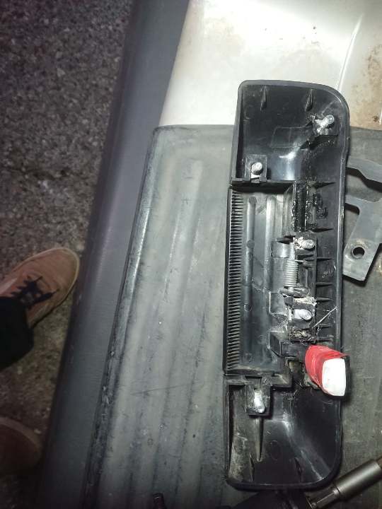

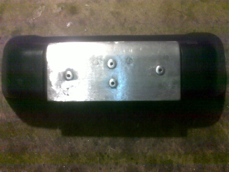

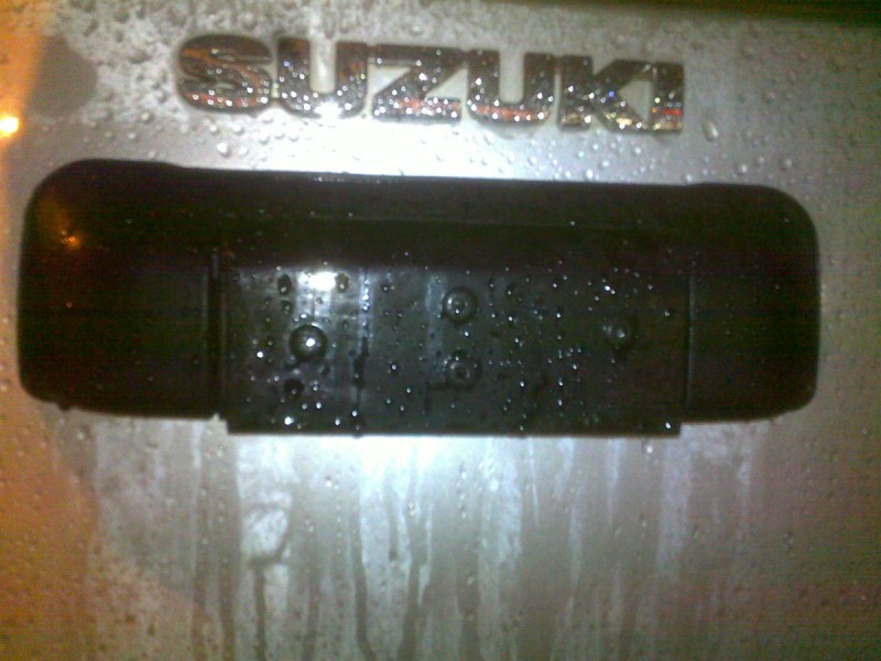

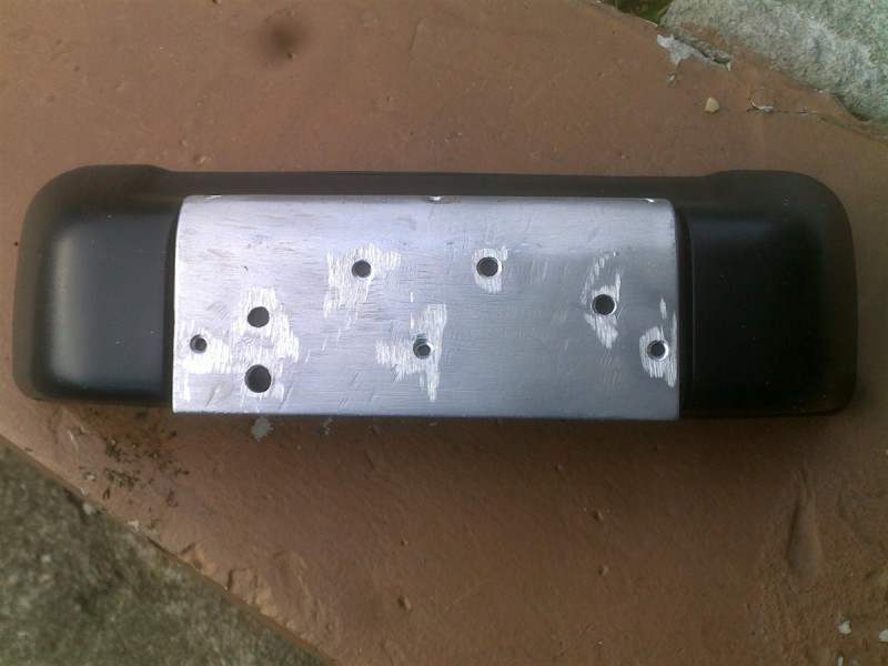

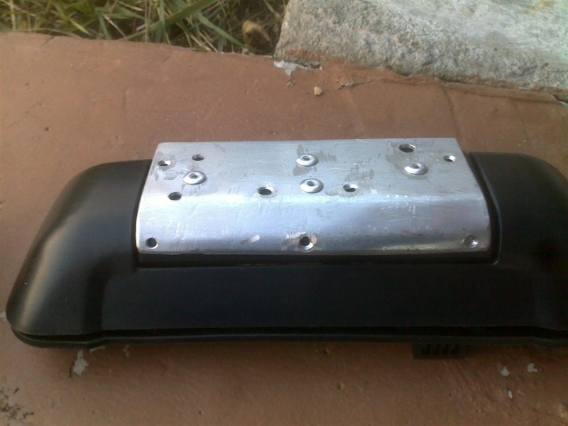

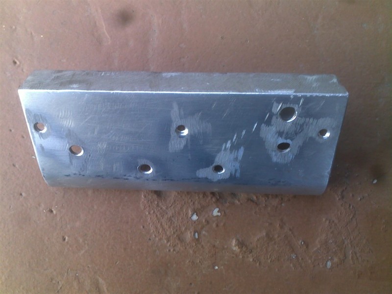

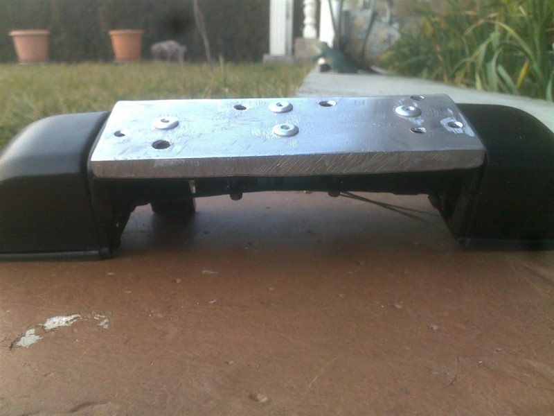

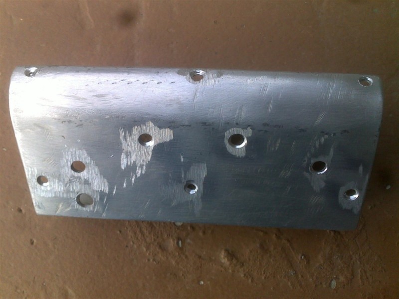

Δημοσίευσηαπό giorgos73 » Τρί Φεβ 09, 2016 11:13 pm
αγανάκτησα είναι η 4η φορά που βγάζω την χειρολαβή (άλλαξα 2 φορές καινούριες και 2 φορές που μου έσπασαν σε διαφορετικά σημεία) ελπίζω αυτή να είναι η τελευταία. Στην επόμενη .... αλλάζω τουτού

Δημοσίευσηαπό panoshm » Τετ Φεβ 10, 2016 12:40 am
Πάντως η κόλλα που είχα βάλει δεν άντεξε, δεν είχε γίνει "ένα σώμα" με το πλαστικό και ξεκόλλησε μετά από λίγο καιρό και τελικά έσπασε εντελώς...
giorgos73 έγραψε:αγανάκτησα είναι η 4η φορά που βγάζω την χειρολαβή (άλλαξα 2 φορές καινούριες και 2 φορές που μου έσπασαν σε διαφορετικά σημεία) ελπίζω αυτή να είναι η τελευταία. Στην επόμενη .... αλλάζω τουτού
Την επόμενη φορά ;-) μόνο με 9 ευρώ, το μετάνιωσα που δεν πήρα 5άδα :ugeek:

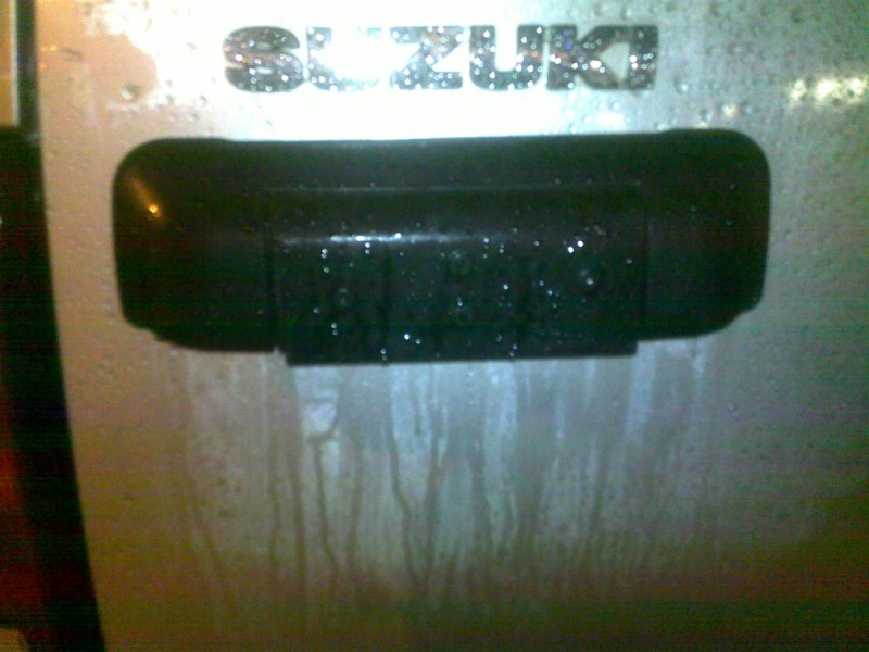

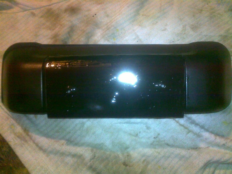

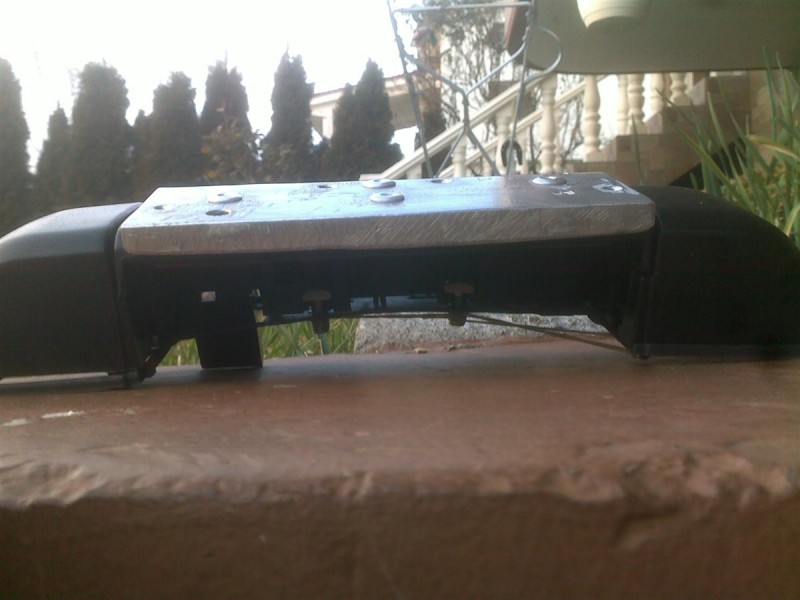

Δημοσίευσηαπό giorgos73 » Σάβ Φεβ 13, 2016 10:35 pm
....και περασμένο στην πίσω πόρτα

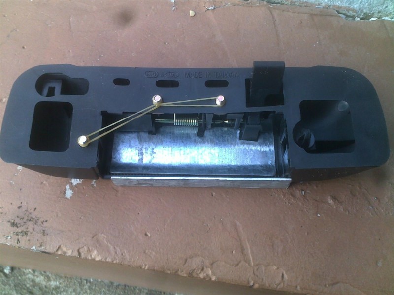

Re: επισκευη στο πισω πομολο πορτας για grand vitara
Δημοσίευσηαπό taxidriver06 » Παρ Μάιος 03, 2019 10:10 pm

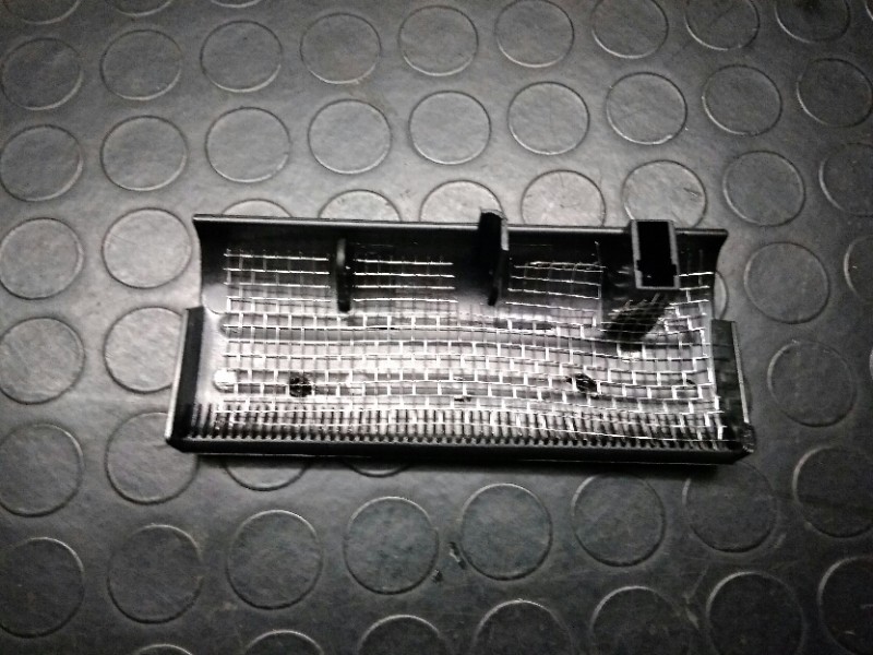

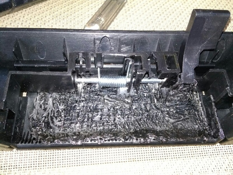

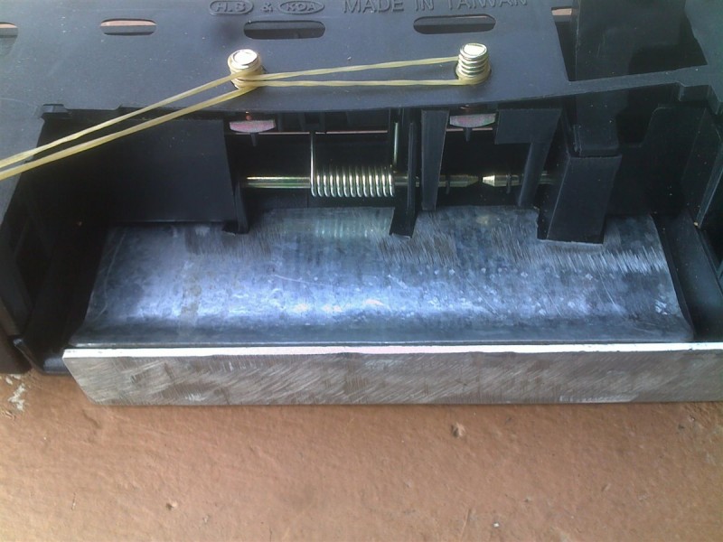

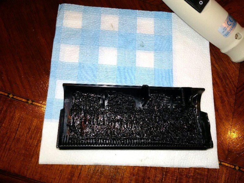

Μιά διαφορετική προσέγγιση στο γνωστό πρόβλημα.
Μετά από διάφορες πατέντες η χειρολαβή διαλύθηκε τελείως.
Αγόρασα μία με 11€ και την ενίσχυσα πριν την τοποθέτηση.
Εφάρμοσα τη μέθοδο του " οπλισμένου σκυροδέματος" :shock: .
Αγόρασα από χρωματοπωλείο πλέγμα ανοξείδωτο με μικρό "μάτι" και το ενσωμάτωσα στη χειρολαβή με ηλεκτρονικό κολλητήρη.
Το πλέγμα στις διαστάσεις της χειρολαβής
Εδώ βυθισμένο στη χειρολαβή
Έτοιμο και ο Θεός βοηθός
Αν προσέξετε στην τελευταία φωτογραφία,φαίνεται η επιπλέον ενίσχυση που έχω κάνει, στο σημείο που το " αυτάκι" που πιέζει τη κλειδαριά, ενώνετε με τη χειρολαβή.

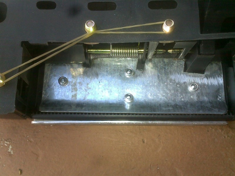

Δημοσίευσηαπό gba » Τετ Οκτ 02, 2024 7:02 pm
[quote="ΑΝΕΤΗΣ"][/quote]
Πολυ καλη δουλεια Ανεστη.

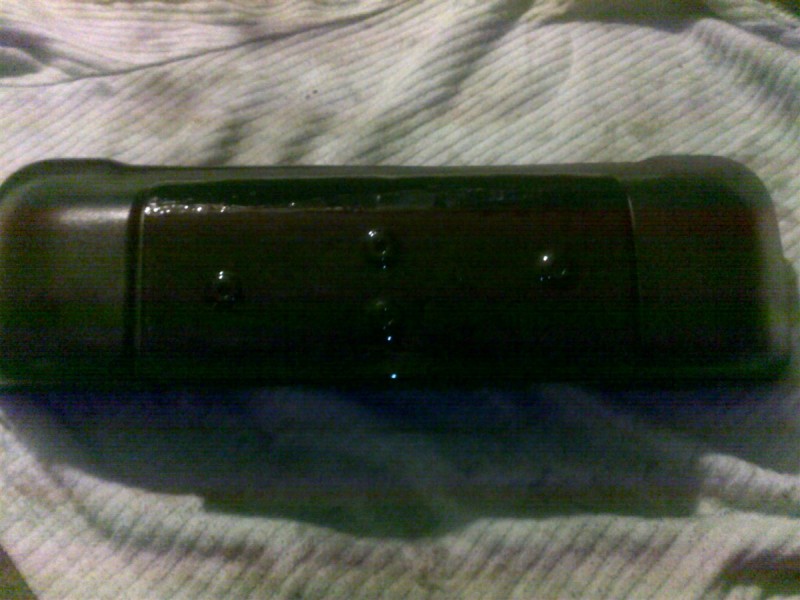

Το συγκεκριμενο πομολο ειναι μια αποτυχια και για αυτο στα νεα μοντελα απο το 2006 και μετα αντικατασταθηκε με πομολο σαν αυτο της πορτας του οδηγου.
Απο το 2003 μεχρι τωρα το εχω αγορασει 3 φορες και τα εχω επισκευασει αλλες τοσες. Το πρωτο το ειχα αγορασει απο την αντιπροσωπεια 40 ευρω και ακομη το μετανιωνω καθως και αυτο εσπασε σχετικα γρηγορα. Τα υπολοιπα γυρω στα 10 ευρω το καθενα.
Στο προηγουμενο, που ειχα ενισχυσει την λαβη καποια στιγμη εσπασε και διαλυθηκε και το υπολοιπο .
Σε αυτο που εχω τωρα επανω δεν ειχε σπασει η λαβη , αλλα οι γωνιες απο το υπολοιπο πομολο, εκει που περιστρεφεται ο μεταλλικος αξονας, απο το χερουλι.
Οποτε το επισκευασα με χαλκοσωληνα 1/4΄ , που την κολλησα με κυανδρινικη κολα και μαγειρικη σοδα, πανω στο πλαστικο.
Επιπλεον επεκτεινα τον προβολο-μοχλο απο το χερουλι, στο σημειο που πιεζει την κλειδαρια, με ενα αφρωδες υλικο , απο αυτα που εχουν στην συσκευασια των κινητων.
Το αφρωδες το κολλησα με κυανιδρικη κολλα και περιμετρικα με μονωτικη ταινια, σε μεγεθος ωστε μολις να μην ακουμπα στην κλειδαρια.
Ετσι το πομολο δουλευει αμμεσα και θεωρω οτι δεν θα μου ξανασπασει, εννοειται με την απαραιτητη ευλαβεια στο ανοιγμα :D .
Εχω εναν ενδοιασμο , μην τυχον ανοιξει σε καμια λακουβα καθως εχω μαζεψει ολα τα κενα, αναμεσα στο μοχλο απο το χερουλι και τον μοχλο της κλειδαριας , αλλα αυτο δεν εχει συμβει κανα τετραμηνο, που εκανα την τελευταια επισκευη. :think:
