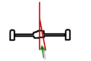

Δημοσίευσηαπό Tzivitzonis » Παρ Ιουν 24, 2016 10:38 pm
Η ευθυγράμμιση μετράει τη γωνία απόκλισης του πίσω κεντρικού σε σχέση με το κέντρο του αυτ/του. Μπακαλίστικα δες τι εννοώ γιατί δεν έχω εύκαιρες τις μετρήσεις να τις σκανάρω. :arrow:

Re: Ρυθμιζόμενη Πανάρ
Δημοσίευσηαπό char » Σάβ Ιουν 25, 2016 2:46 am
Tzivitzonis έγραψε:...
Αν τη βγάλω θα είναι μόνο για να δω πόσο "έχω πάρει". Δε θα κουνήσω το αμάξι... :naughty:
Το θέμα είναι, με την αφαίρεση θα έρθει ο πίσω άξονας ίσια για να μετρήσω μετά; :think:
Όχι, κανείς δεν μπορεί να σου εγγυηθεί ότι θα κάτσει ίσια. Τα σινεμπλόκ των μπράτσων έχουν ελαστικότητα.
Βάλε μιά ρίγα να ακουμπάει κάθετα πάνω στο σασί (και δεξιά και αριστερά) και μέτρα αποστάσεις για να δεις πόσο φεύγει. ;-)
