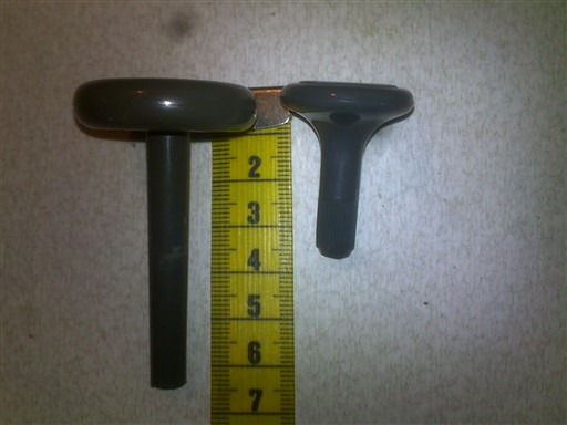

Γειά σας ,
Ως κάτοχος GV 1,6 3d 2005 αντιμετώπιζα συχνά το σπάσιμο των πλαστικών αυτών μοχλών. Ενημερώνω ότι ταιριάζουν τέλεια
οι αντίστοιχοι μοχλοί απο Ηuyndai accent 1,3 5d 2004 τους οποίους τοποθέτησα και ησύχασα.Είναι πολύ πιο γεροί λόγω της διαφορετικής φιλοσοφίας κατασκευής τους από τα vitara μας.

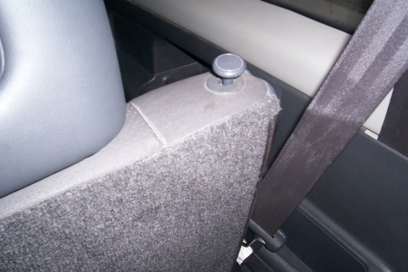

Δημοσίευσηαπό SELECTOR » Τρί Απρ 06, 2010 3:14 pm
Ορίστε και η φωτό , χρόνια πολλά σε όλους
100_0377 (800 x 533).jpg (90.66 KiB) 14957 προβολές

Δημοσίευσηαπό nsyllas » Τρί Απρ 06, 2010 7:16 pm
Να υποψιαστω οτι τοποθετουνται βιδωτα οπως και οι δικοι του?
Μπραβο σου,πολυ ωραια ;)
nsyllas
Δημοσιεύσεις: 85
Εγγραφή: Παρ Μαρ 05, 2010 3:18 pm
Re: Μοχλοί ανάκλισης πλάτης πίσω καθισμάτων
Δημοσίευσηαπό SELECTOR » Τρί Απρ 06, 2010 11:23 pm
nsyllas έγραψε:Να υποψιαστω οτι τοποθετουνται βιδωτα οπως και οι δικοι του?
Τοποθετούνται βιδωτά ακριβώς όπως και οι δικοί του (έχουν και το ίδιο σπείρωμα) . Εξέχουν λίγο περισσότερο από τους δικούς του , αλλά επειδή το σχήμα τους είναι κωνικό , δεν δημιουργείται αισθητικό πρόβλημα.

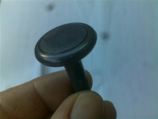

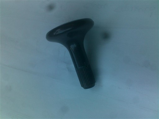

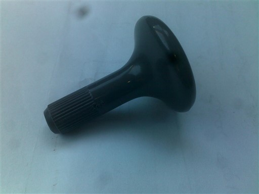

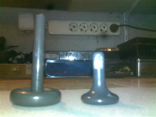

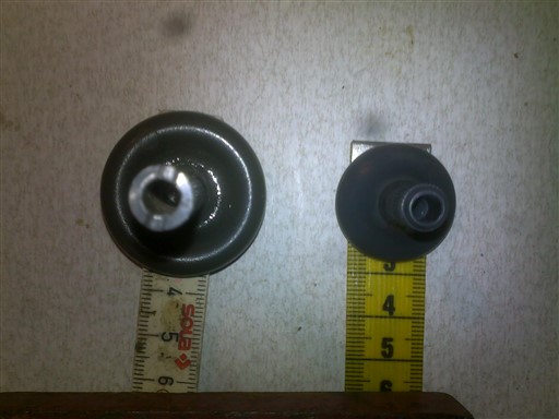

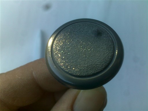

Δημοσίευσηαπό giorgos73 » Τετ Ιαν 06, 2016 3:51 pm
Καλησπέρα,
δεν βρίσκω το ανάλογο θέμα και ανοίγω νέο.
μου έσπασαν (πώς ονομάζονται?) οι μοχλοί να το πω? δεν ξέρω. Αυτό το μαραφέτι που τραβάμε προς τα πάνω για να ξαπλώσεις τις πλάτες των πίσω καθισμάτων στο Grand Vitara. Εδώ στο Forum αναφέρθηκε το θέμα και δεν μπορώ να το βρω. Πήγα και πείρα από την huyndrai 0,50 € το τεμάχιο . Είναι από το μοντέλο Accent έτος 2004 εάν δεν κάνω λάθος. Είμαι περίεργος για το πόσο κοστίζουν στην Suzuki. το κομμάτι στην δεξιά μεριά (το μικρό) της φωτογραφίας είναι από το Accent
