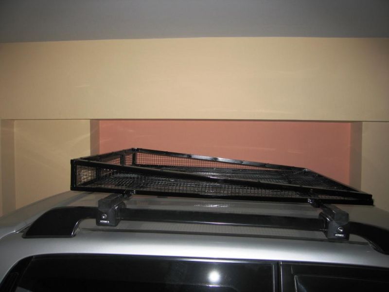

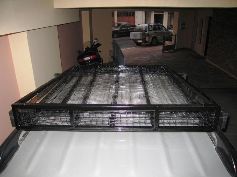

εχεις δικιο!ειναι πανευκολο!χρειαστηκα 1,5χ1,5στραντζαριστο τετραγωνο κυλιοδοκο ,ροδελες,πριτσινια και κουνελοσιτα.Για τον υπολογισμο του κυλιοδοκου πρεπει πρωτα να υπολογισεις τις διαστασεις της σχαρας που θελεις!η συγκοληση εγινε με ημιαυτοματη ψυχρη κοληση σε μαγαζι εξατμησεων πολυ ευκολα και γρηγορα.η συγκοληση τετοιου λεπτου σιδηρου με ηλεκτροδιο ειναι δυσκολη γιατι το λιωνει.η στερεωση της σιτας εγινε με πριτσινια.Επισης πανω στη βαση εχω τοποθετησει δεστρες απο ιμαντα για να δενω-στερεωνω φτυαρι-ιμαντες και οτι αλλο λασπωσει και δεν θελω να το εχω μεσα στο τζηπ.για τη σχαρα καλο ειναι μετα να γινει μια θηκη απο πανω γιατι σε ταξιδια στην εθνικη κανει ενα βουητο.τελος να πω οτι τη σχαρα μπορουμε να της δοσουμε οτι σχημα θελουμε,μας βολευει,μας αρεσει....με πολυλιγα χρηματα σε σχεση με αυτες που πουλανε... :wink: εμενα μαζι με το βαψιμο με μαυρη μπογια και βερνικι απο πανω μου κοστισε 60 ευρω περιπου.
Δημοσίευσηαπό KON.GV » Σάβ Ιαν 31, 2009 5:17 pm

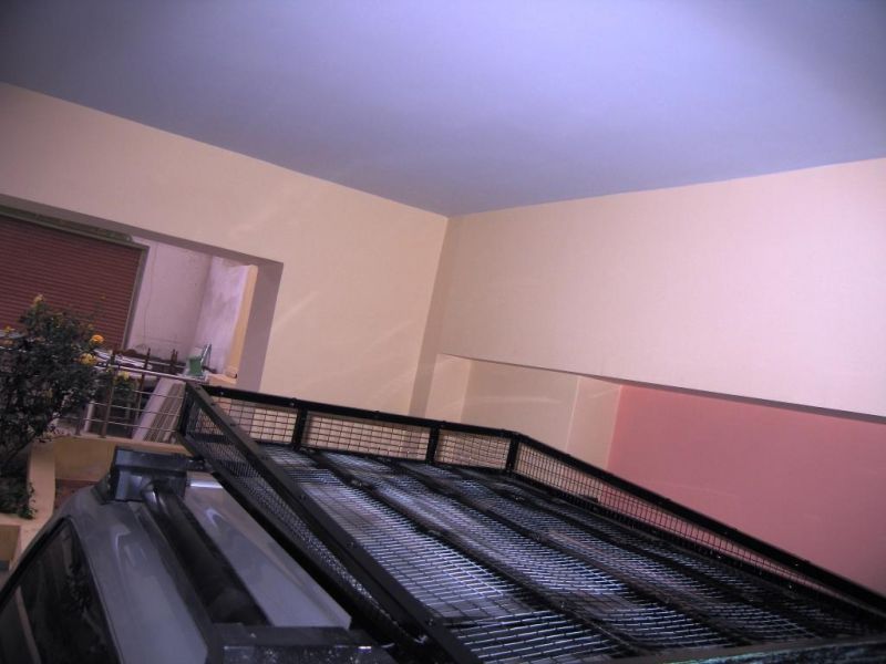

Βρηκα καποιες φωτο απο το αρχειο.ελπιζω να βοηθησουν.κατι που απο πριν ξεχασα να πω ειναι οτι για να στερεωσω καλυτερα τη σιτα στις ακρες χρησιμοποιησα γωνια απο αλουμινιο για να κραταει απο τη μεσα μερια την ακρη της σιτας με πριτσινα και αυτη!
να καποιες φωτο..

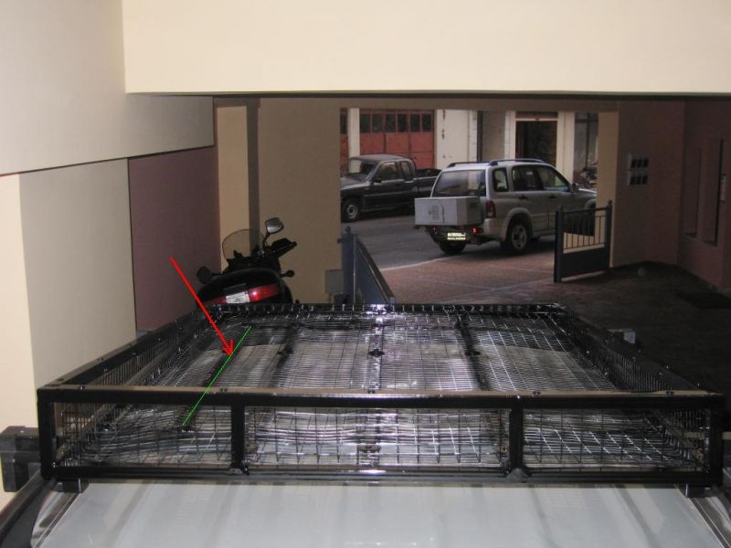

στην επομενη φωτο φαινεται και το εξτρα σιδερο που εχω κολλησει.εκει μπαινει το φτυαρι με μεταλλικες βασεις που στερεονουμε σωληνες.
