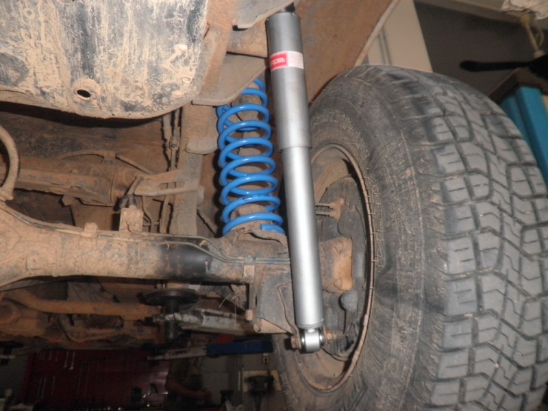

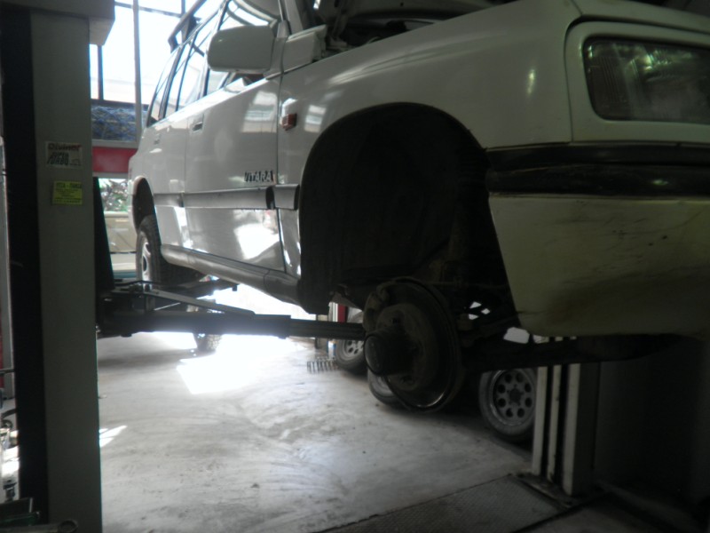

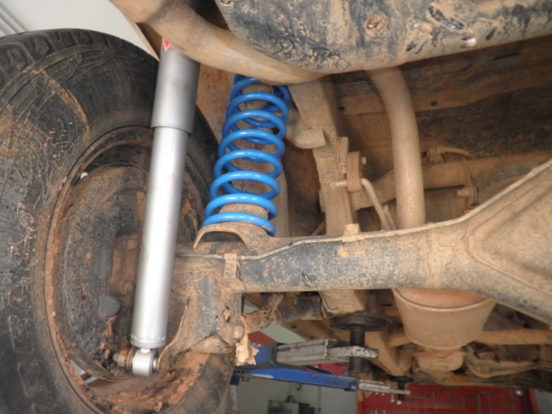

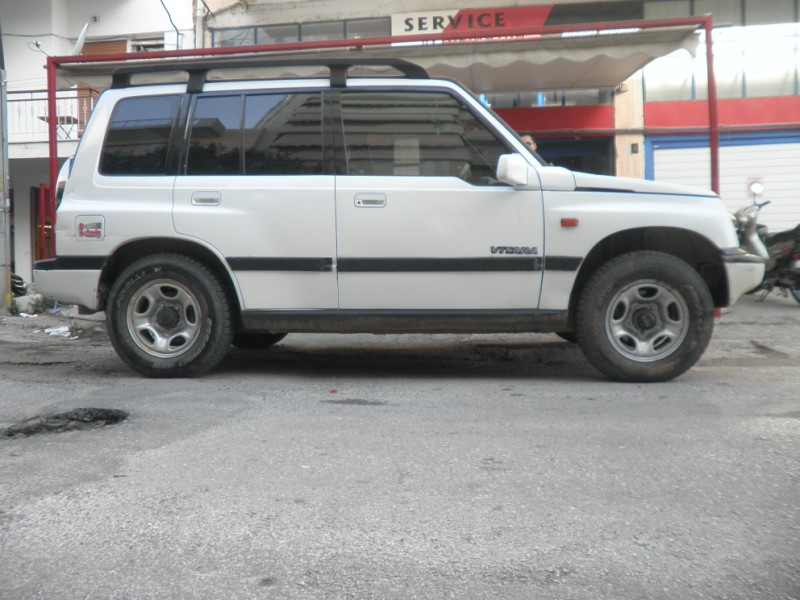

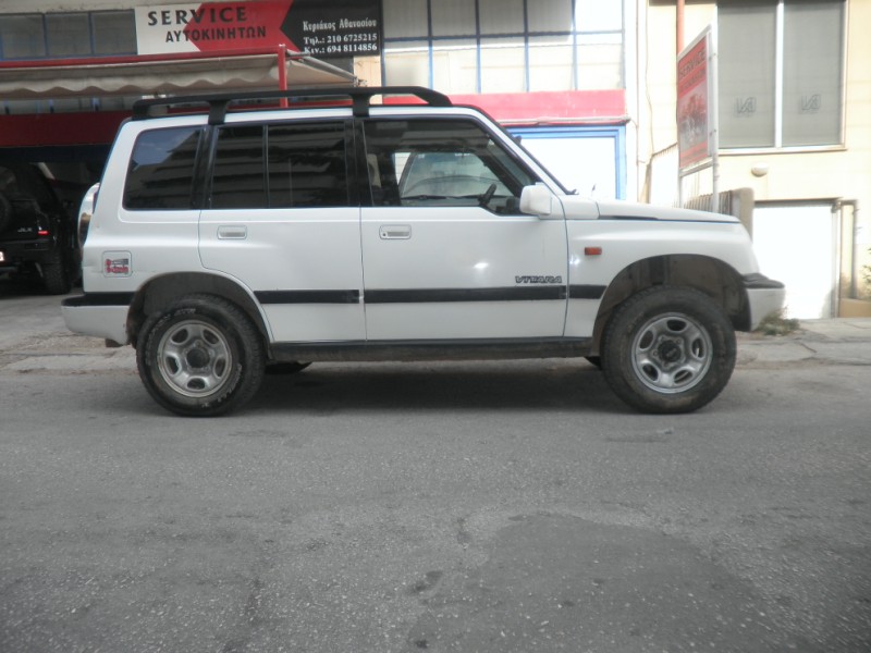

για να έχω λίγη περισσότερη άνεση σε off road, αποφάσισα να το 'ψιλώσω' λιγάκι το εργαλείο.μετά από πολύ διάβασμα στο forum και μια συζήτηση με το κυριάκο αθανασίου αποφάσισα τι καλύτερη οικονομική λύση .......mαd ελατήρια.+5cm.έβαλα και kyb αμορτισέρ.πίσω μπήκαν αμορτισέρ από kia sportage [πρόταση κυριάκου] που είναι +5cm από vitara.έτσι ελπίζω να έχω καλύτερο κρέμασμα.εμπρός μαμά vitara.επειδή όμως δεν μου άρεσε η αναλογια ύψους εμπρός- πίσω παραγγείλαμε αποστάτες ελατηρίων από teflon για πίσω +2cm.εμπρός φαίνεται να είναι πιο ψιλά από πίσω.είναι το στήσιμο του vitara.
μετα με mαd ελατηρια........
πριν με μαμα ελατηρια .......

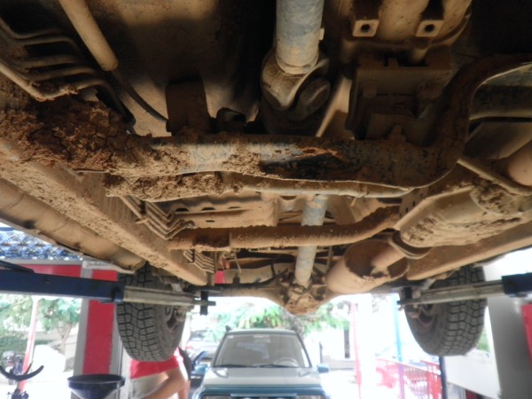

η γέφυρα σασμάν έχει τόσα χτυπήματα που θέλει γρήγορα αλλαγη,αλλα δεν βρήκα σπύρο πάτσι [εννοείτε μεταχειρισμένο] χθες που πήγα . θα δω μήπως βρω μέχρι παρασκευή που θα ξαναπάω στο κυριάκο να βάλουμε τους αποστάτες και την πόδια [την έχω έτοιμη ,μονο τοποθετησι] :dance: :dance: :dance:
δες πως είναι :( :( :( :( :( :doh: :doh: :doh:

γεφιρα σασμαν
P9210172 (600 x 450).jpg (70.44 KiB) 8338 προβολές

Δημοσίευσηαπό ILIAS4WD » Πέμ Σεπ 23, 2010 5:05 pm
καλοριζικα!!απορω ομως!αφου τα πισω τα αμορτισερ ειναι μεγαλυτερα γιατι εχει παρει τετοια κλιση αντιθετη?δεν επρεπε να ειναι πιο ψηλο πισω? :think:
ILIAS4WD
Δημοσιεύσεις: 180
Εγγραφή: Κυρ Φεβ 15, 2009 11:22 pm
Τοποθεσία: Nέο Ηράκλειο(ξανά)
Λάστιχα: bfg km2 235/75/15
Suspension: ome
Re: mαd ελατηρια
Δημοσίευσηαπό char » Πέμ Σεπ 23, 2010 5:14 pm
Τα αμορτισέρ Ηλία, δεν παίζουν ρόλο στο ύψος του αυτοκινήτου!
Μόνο τα ελατήρια. :wink:
Re: mαd ελατηρια
Δημοσίευσηαπό dpol » Πέμ Σεπ 23, 2010 5:18 pm
Τα Vitara & Grand Vitara ειναι σχεδιασμενα να εχουν μια ελφρια κληση προς τα εμπρός με τα μαμα ελατηρια.
Οταν αυτα αλαχθουν με after market τοτε τα αυτοκινητα ευθυγραμμιζονται.
Επειδη οι μπροστινοι θολοι ομως ειναι μεγαλυτεροι φενεται οτι το αμαξι ειναι πιο ψηλο εμπρός πραγμα που δεν συμβαινει εαν το μετρησεις.
Καποτε εφαγα πεντε-πεντε εξι ωρες με το μετρο για να το καταλαβω :doh: :doh: :D :D
Φυσικα τα αμορτισερ δεν εχουν καμια σχεση :wink:
