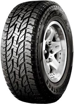

Bridgestone A/T 694

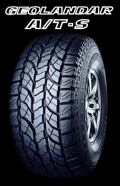

Yokohama Geolandar A/T-S

έχω δοκιμάσει και τα δύο, στην ίδια διάσταση, για σειρά ετών. Έμεινα ικανοποιημένος και από τα δύο. Η μόνη διαφορά που εντόπισα ως προς την ποιότητα είναι οτι το Geolandar έχει πιο μαλακή γόμα από το Bridgestone που συνεπάγεται λίγο καλύτερο κράτημα στην άσφαλτο, αλλά λίγο πιο σύντομη φθορά.

Εχω τα BRIDGESTONE 2 χρόνια και είναι πολύ καλά σε στεγνο-χωμα. Σε βροχη θέλει αρκετη προσοχή ειδικα τώρα μετα απο 2 χρονια και 30.000 χλμ. Μάλλον παω για άλλα

και εγω τα bridgestone φοραω αλλα για καλοκαιρινα.στην ασφαλτο πανε μια χαρα δεν ειχα ποτε προβλημα τωρα στο χωμα ειναι ενα λαστιχο 50/50 και δεν μπορεις να περιμενεις συμπεριφορα ενος mud και σιγουρα ειναι κατι που γνωριζεις.για εμενα διαλεξε οποιο σου κανει κλικ στο ματι και βαλε.ειναι και τα δυο λαστιχα πολυ καλα και δοκιμασμενα απο πολλα παιδια στο φορουμ.Το αλλο καλοκαιρι θα αλλαξω και εγω και θα βαλω bf A/T ετσι για να εχω διαφορες εμπειριες οχι τιποτα αλλο.

Εγω θα συμφωνίσω με τον Ivan τα Brigestone έχουν πιο σκληρή γόμα η οποία κάνει αρκετό χρόνο να ζεσταθεί.Σε άσφαλτο κινούμενος επέλεξε (κατα τη γνώμη μου) 215 μεγαλύτερο πέλμα καλύτερη πρόσφυση σε συνδιασμό με την μαλακή γόμα του Υοκοhama (το ψηλό προφίλ θα σου δώσει ενα ποσοστό άνεσης αλλά το αμάξι θα είναι σχετικά πιο βαρκάτο 15,6 εκ. προφίλ το 195/80 έναντι 16,1εκ. προφίλ το 215/75).Αν και όπως σου είπαν και τα παιδιά κάνε υπομονή γιατί ψήλωμα και μπλοκέ θα σε κάνουν να θες κι΄άλλα,κι΄άλλα....Ασε τα λάστιχα στο τέλος. :wink:

Η γνωμη μου ειναι geoΑ/Τ-S ειναι ποιο μαλακο λιγο θα ζεστενετε στην ασφαλτο και θα εχεις καλητερο πατημα και στο χιονι και σε λασπη ειναι πολυ καλο.Το αλλο ειναι στο off-road το ιδιο καλο αλλα στην ασφαλτο ειναι λιγο ποιο σκληρο οπως τα περισσοτερα bridgestone.Και εγω πιστευω οτι στο τελος θα θελεις μαντολαστιχο και σε βλεπω και με δευτερη τετραδα :idea:

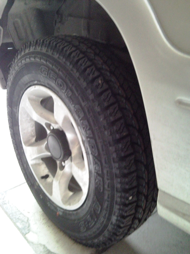

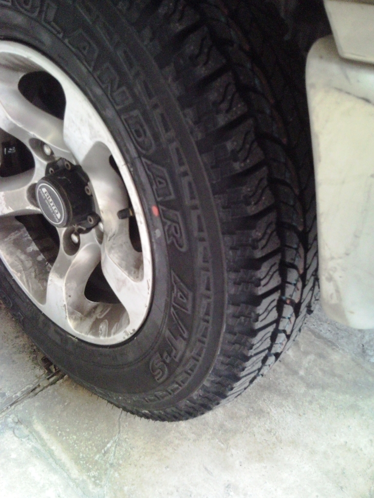

Μπήκαν και τα καινούργια παπουτσάκια και δοκιμάστηκαν και στην εκδρομή.
Πολύ ικανοποιημένος και στην άσφαλτο και στο χώμα!!!
Μένει να τα δώ και στην λάσπη και στο χιόνι...

Με γειες Σταυρο, καλες βολτες να εχεις, θα μενεις ευχαριστημενος, στο χιονι τα ΑΤ ειναι η καλυτερη λυση, ειδικα στο παγωμενο, πολυ καλυτερη αποδοση απο τα MUD, στην λάσπη με προσοχή θα εισαι ενταξει, τα Yokohama εχουν αφησει και σε αυτο το τερνε πολυ καλες εντυπώσεις.
