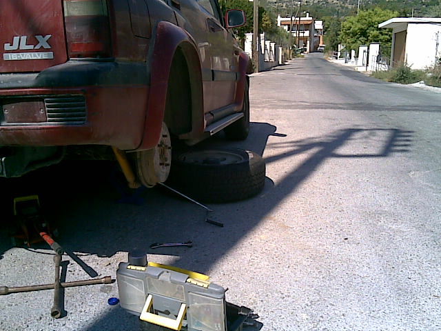

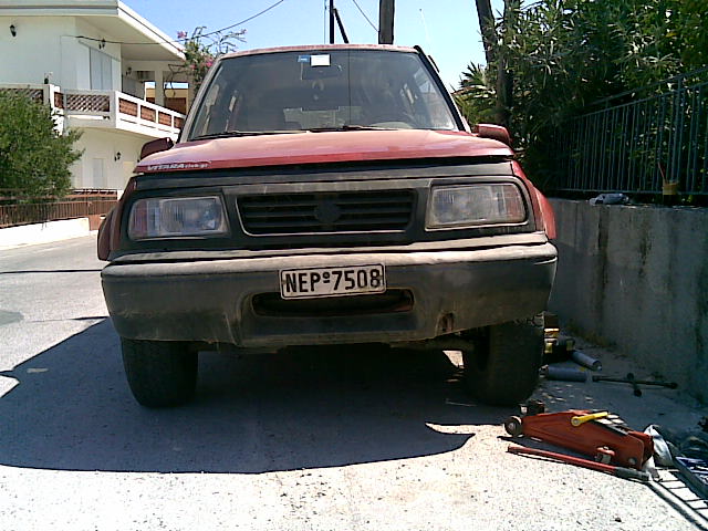

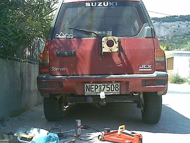

Μια και γύρισα απο την εξορία,αποφάσισα να τοποθετήσω τις αναρτήσεις που προμηθεύτηκα απο τον φίλο Κωστα (mytilini).Η όλη δουλειά έγινε στο υπαίθριο συνεργείο μου μιας και στο σπίτι δεν υπήρχε χώρος και χωρίς τη χρήση δαγκάνων για τα ελατήρια μιας και δεν χορούσαν στις σπείρες των calmini έτσι έχουμε:
Το συνεργείο μου..jpg (76.97 KiB) 8265 προβολές

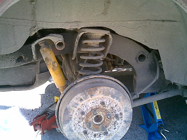

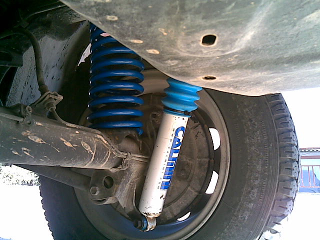

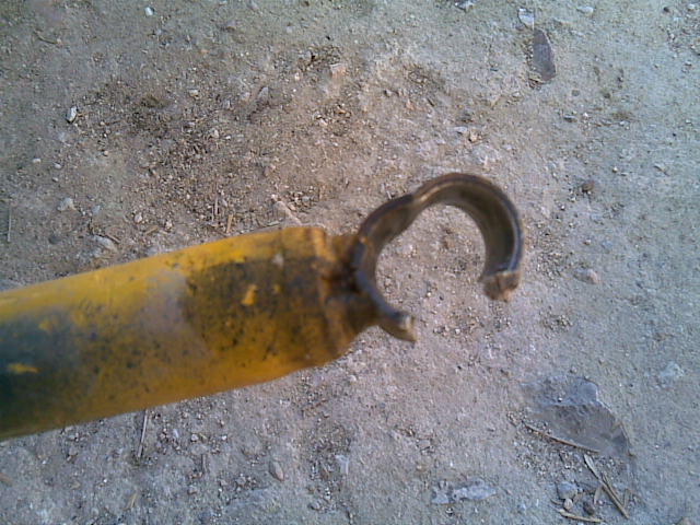

1. Επιστρατεύοντας δύο γρύλους (ο ένας στο σασί και ο άλλος στο χωνί του διαφορικού) ξεκίνησα πρώτα το πίσω.Αφου αφαιρέθηκαν οι τροχοί σειρά είχαν τα αμορτισέρ οπου το αριστερό δεν έλυνε με τίποτα και γι΄ αυτό το λόγο κόπηκαν οι βίδες του και φάνηκε το σκάσιμο τους (λάδια στο εξωτερικό του άξονα του εμβόλου).
και κόπηκε.jpg (79.7 KiB) 8265 προβολές

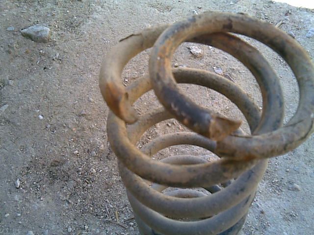

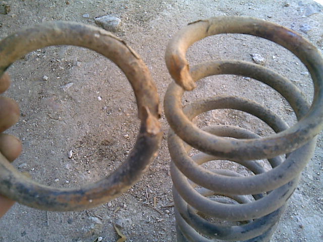

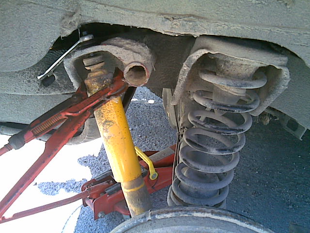

2. Ύστερα με μια ξαπλώστρα λύθηκε το A-bar στις τέσσερις βίδες που το συγρατούν πάνω στο χωνί του διαφορικού.Ο γρύλος κατέβασε το διαφορικό και τα ελατήρια αφαιρέθηκαν....οπου εκεί διαπιστώθηκε οτι το αριστερό ήταν σπασμένο.
Το πίσω ήταν σπασμένο.jpg (75.4 KiB) 8265 προβολές

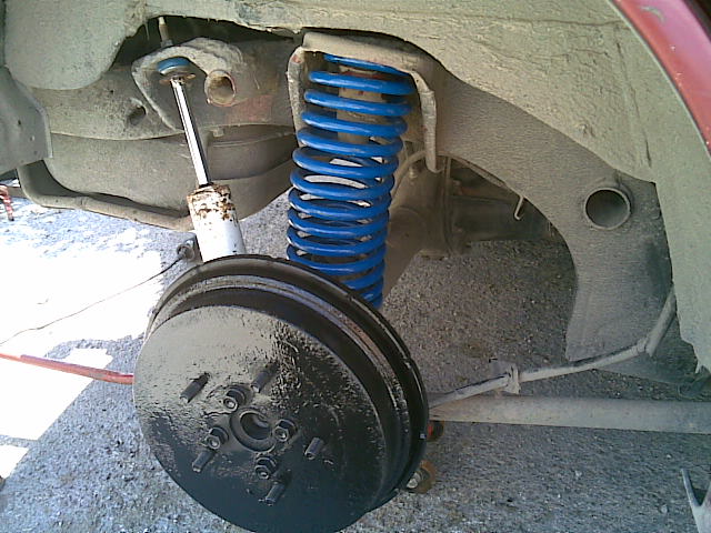

3. Τα νέα ελατήρια τοποθετήθικαν γρύλος άρχισε να ανεβάζει το διαφορικό ωστε να μπορούν να τοποθετηθούν τα αμορτισέρ οπου και βιδώθηκαν με καινούριες βίδες inox.Με ανεβοκατέβασμα των δύο γρύλων και μετακίνηση/περιστροφή του διαφορικού βιδώθηκε και το A-bar.Έγιναν συσφήξεις σε όλες τις βίδες του συστήματος και έλεγχος των σινεμπλόκ και κατόπιν τοποθετήθικαν οι τροχοί.Το πίσω μέρος κατέβηκε και το αποτέλεσμα ήταν αυτό.....

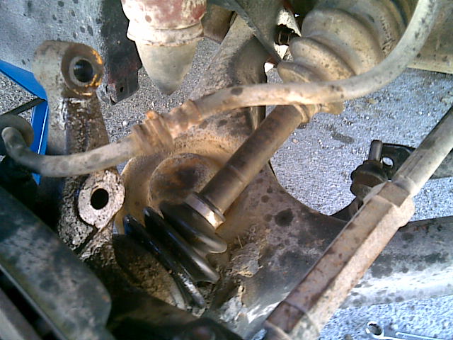

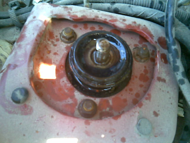

4. Σειρά είχαν τα μπροστινά ανα ένα μιας και λόγο των γρύλων δεν μπορούσα να σηκώσω ταυτόχρονα το αμάξι για να δουλέψω στα ψαλίδια....Αφου αφαιέθηκε ο τροχός σειρά έιχαν οι βίδες στο αμορτισέρ που το συνδέουν με τη πλύμνη και κατόπιν η βίδα του εμβόλου οπου είναι προσβάσιμη απο το καπό απάνω στους θόλους.Επιδή το αμορτισέρ δεν έβγαινε απο το σινεμπλόκ λύθηκαν και οι τρείς βίδες του θόλου ωστε να δουλευτεί κάτω.Όπου και αφαιρέθηκε.
Το δεξί με παίδευσε.jpg (53.29 KiB) 8265 προβολές
5. Ο γρύλος τοποθετήθικε στο ψαλίδι και σειρά είχαν οι βίδες του ψαλιδιού οπου αφαιρέθηκαν και το ελατήριο βγήκε κατεβάζοντας το γρύλο.
Αφαιρεση του ελατηρίου με κατέβασμα του ψαλιδιού.jpg (79.3 KiB) 8265 προβολές

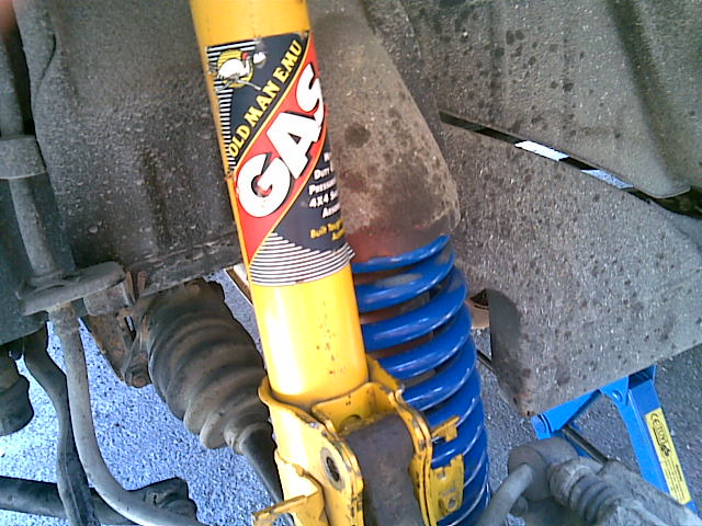

6. Το καινούριο ελατήριο τοποθετήθικε και άρχισε η τοποθέτηση του ψαλιδιού.Καταρχήν μπήκε το αμορτισέρ Oldman-emu και βιδώθηκε ωστε να συγρατήται το μουαγιέ.Ο γρύλος με τη βοήθεια ενως τάκου σήκωνε το ψαλίδι απο τα μπράτσα (μονόπατα),επιδή το ελατήριο άρχισε να έχει ταση και η γωνία του ψαλιδιού στο γρύλο ήταν μεγάλη κατέβασα το γρύλο που ήταν στο σασί,το ψαλίδι ήρθε στα σημάδια του και μπήκαν και εκεί νέες βίδες ο τροχός τοποθετήθικε και το αμάξι ήταν έτοιμο απο τη μια πλευρά.

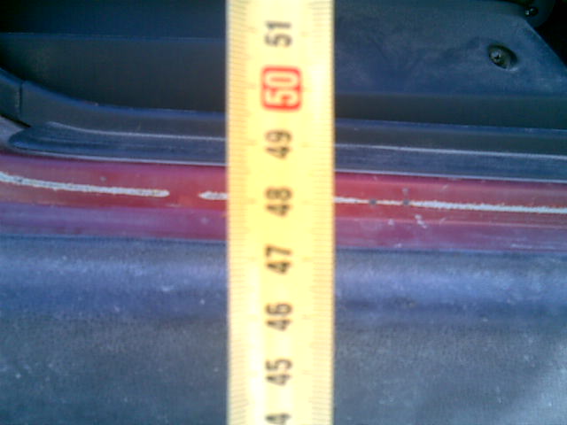

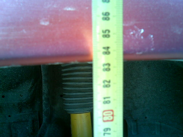

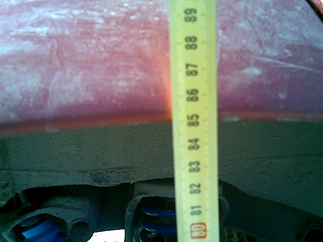

Τα ελατήρια πο φορούσα ήταν : 28 cm το μπροστινό και 32,5 cm το πίσω
Τα calmini είναι: 37 cm το μπροστινό και 42,1cm το πίσω
Μέτρηση σε πίσω φρύδι.jpg (43.66 KiB) 8262 προβολές
Σε μπροστινό.jpg (39.57 KiB) 8262 προβολές
και μαρσπιέ.jpg (37.68 KiB) 8262 προβολές
Τι δεν μου αρέσει:
Οι γωνίες των ημιάξονίων μπροστά είναι μεγάλες (θέλει κατέβασμα το διαφορικό)
Η κλήση των μπροστινών ελατηρίων.Σημειωτέον οτι το ελατήριο δέχεται και αντέχει δυνάμεις πιέσεως αλλά όχι κάμψεως εδώ οι εσωτερικές σπείρες φορτίζονται περισότερο απο τις μπροστινες (τα ψαλίδια είναι μονόδρομος)
Η γωνία του ημιαξόνιου μεγάλη.jpg (85.42 KiB) 8259 προβολές

dj aris έγραψε:Μπραβο γιωργη ωραιο αποτελεσμα.Αλλα εχω μια απορια τα calmini ελατηρια δινουν 5 ποντους οπως το εχει πει και ο κοντζιβας πολλες φορες.Εσυ γιατι πηρες 9 ποντους μπροστα και σχεδον 10 ποντους πισω?Και τα ψαλιδια πως φτανουν στους +9.Η γνωμη μου ειναι μην το δοκιμασεις ακομα σε χωμα με δυκολα τερεν το ιμιαξονιο δεν μαρεσει εκει και το φοβαμε μηπως ξεκουμπωσει πρωτα βασεις να κατεβει το διαφορικο.Και τελος βαλε και μια φωτο απο το τελικο αποτελεσμα. :clap: :clap: :clap: :dance:
Λογικά 5 εκ παίρνεις apo 2,5'' αυτά είναι 3".Σημειωτέο οτι οι μετρήσεις είναι απο το έδαφος μέχρι τα φρύδια και μαρσπιέ
