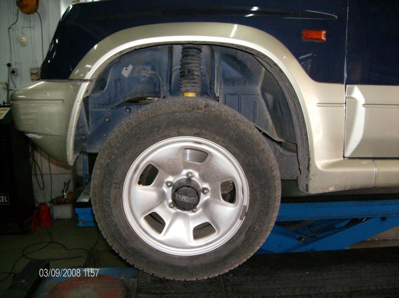

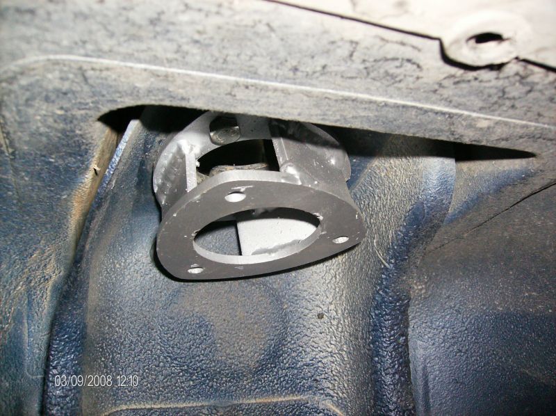

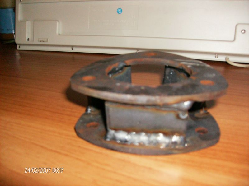

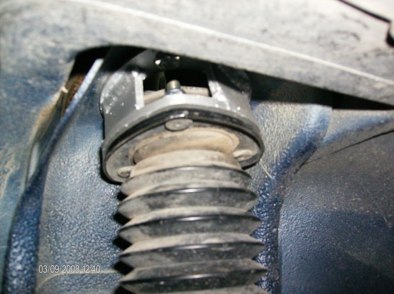

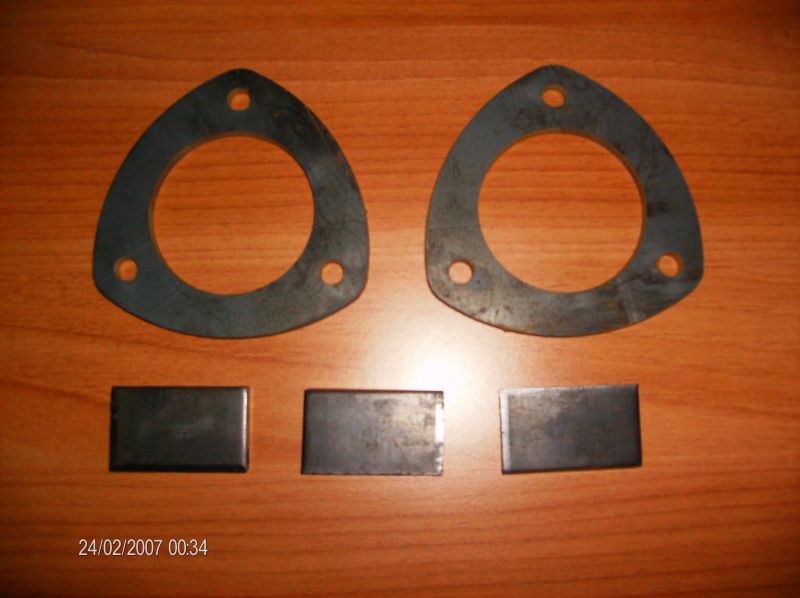

Όταν περνάς γρήγορα από λακούβες, τα ακούς να χτυπάνε?
Είχα το ίδιο πρόβλημα και έκανα αυτό:
Μπορείς να κάνεις κάτι παρόμοιο με μικρότερα κάθετα κομμάτια
ώστε να πάρεις ακριβώς την διαφορά που θες. :wink:

Δημοσίευσηαπό KON.GV » Κυρ Δεκ 13, 2009 11:18 pm
μάνο ωραίο το σχέδιο.... :wink: νομίζω για τα πίσω θέλει λύση ο φίλος....
και εκεί μπορεις να κάνεις σε τόρνο αποστατη εύκολα.. :wink:

Δημοσίευσηαπό JOHNV6 » Δευτ Δεκ 14, 2009 10:44 am
Φίλε Μάνο είσαι ωραίος!!!!
Κώστα συμφωνώ μαζί σου φτάνει μόνο να μην είναι απο απλό σίδερο αλλά βαμμένο και ανάλογης σκληρότητας γιατί μπορεί να γίνει σαν 8 στα ζόρια. Και η λύση του φίλου taxidriver06 σωστή και εγώ αυτούς τους αποστάτες έχω.

Δημοσίευσηαπό KON.GV » Δευτ Δεκ 14, 2009 11:59 pm
JOHNV6 έγραψε:Φίλε Μάνο είσαι ωραίος!!!!
σωστός.....η το βάφεις μετα..... :wink:
Δημοσίευσηαπό manolo » Τετ Δεκ 16, 2009 8:00 pm
Ευχαριστώ.
KON.GV έγραψε:σωστός.....η το βάφεις μετα..... :wink:
Ακόμα πιο σωστό γιατί αν πας βαμμένο σε τορναδόρο.....Εικόνα
Eπίσης υπάρχει περίπτωση να σου περισσεύει 1.5cm κοτσάνι πάνω
από την βάση οπότε με μια ροδέλα καθάρισες!
