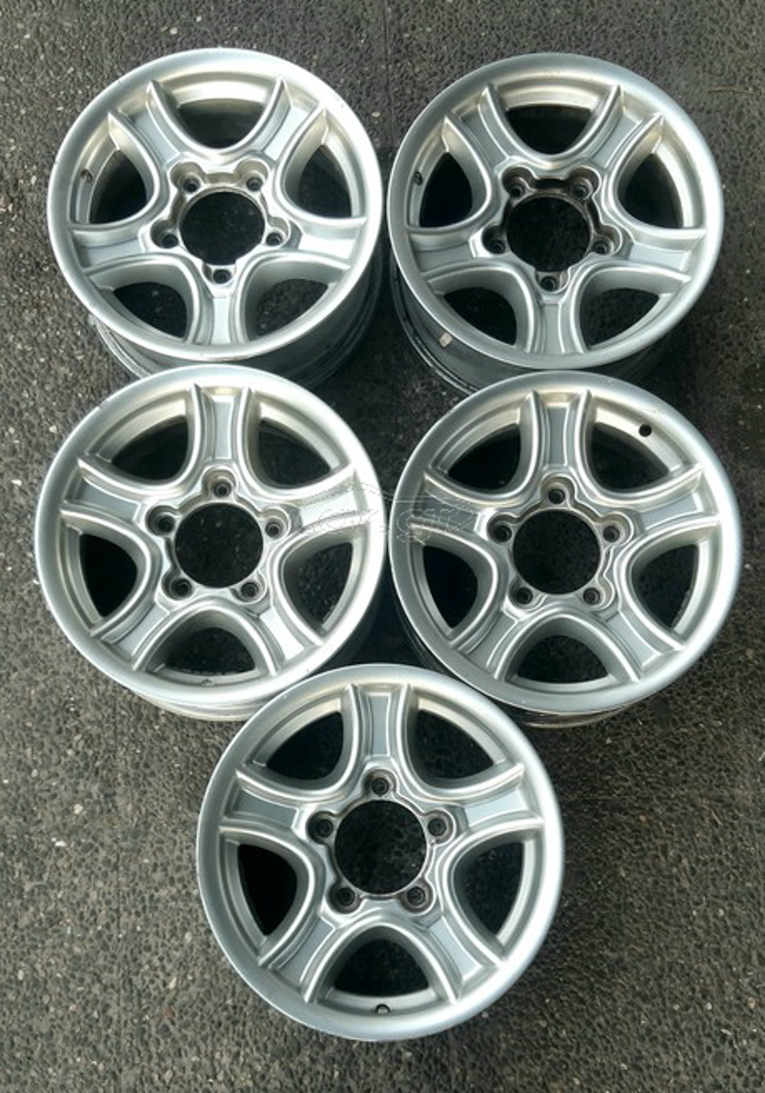

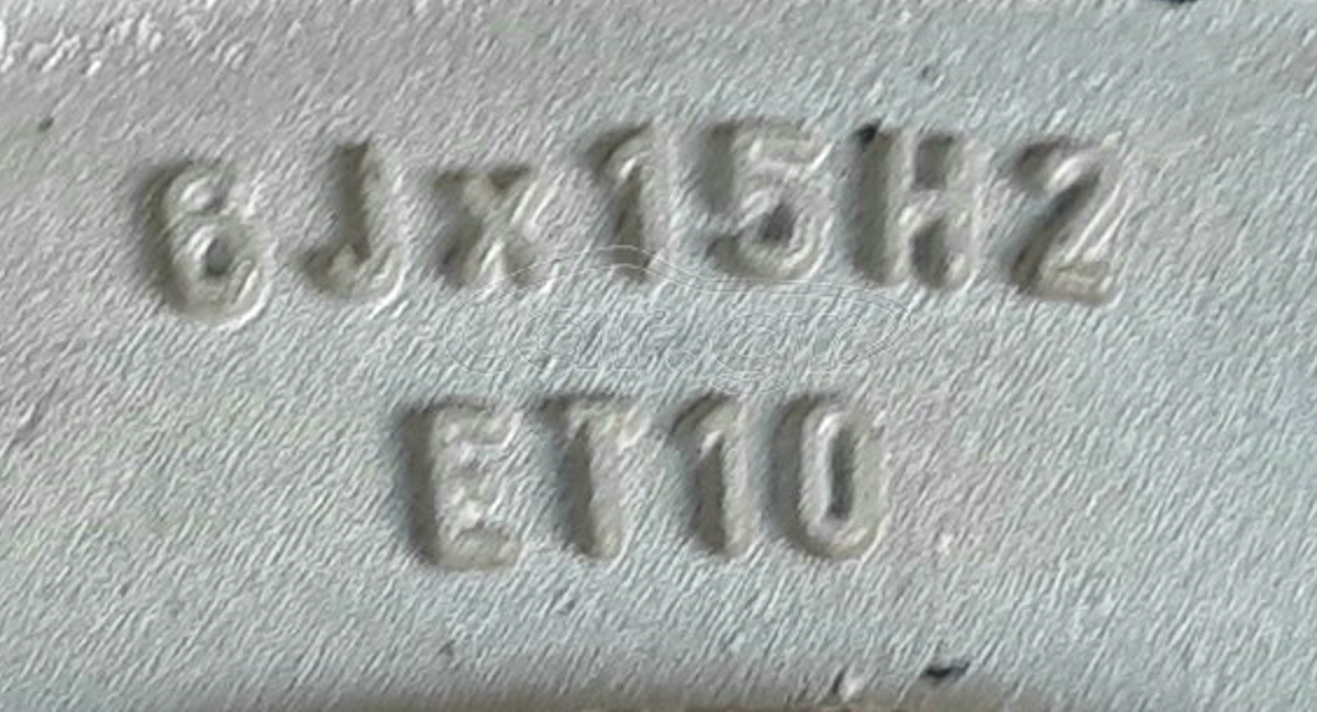

Δημοσίευσηαπό FanIsHere » Πέμ Απρ 20, 2023 11:39 pm
Οι παρακάτω αλουμινένιες είναι ET10, αλλά δε ξέρω σε ποιο μοντέλο ακριβώς έβγαιναν.
