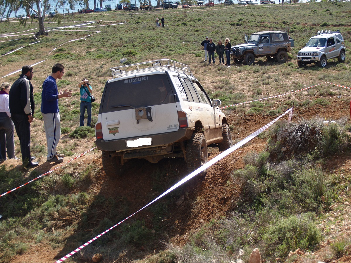

Είχα πολλά χρόνια το κιτ ψηλώματος της calmini..στo στη φώτο το αμάξι φοράει το συγκεκριμένο κιτ
Κούτσουρο δε λέω αλλά άρμα...πήγαινε παντού
Κάποια στιγμή κλάσανε τα αμορτισέρ μπρος πίσω και μου είπαν για Old Man Emu...
Επειδή η οικογένεια μεγάλωνε και τα πιτσιρίκια ήταν μωρά, έβαλα ελατήρια απο GV και αμορτισέρ Kayaba...άλλο αμάξι..οκ δεν πάω παντού πλέον αλλά κάνω και ένα ταξίδι εθνική.
Κάπου στην αποθήκη είναι η calmini...ποτέ δεν ξέρεις, ίσως την ξαναφορέσω...

Nα υποθέσω ότι το κιτ EDSES της Calmini , δεν το είχες βάλει ? είχες απλά το lift kit ?

Όχι δεν το είχα βάλει.
