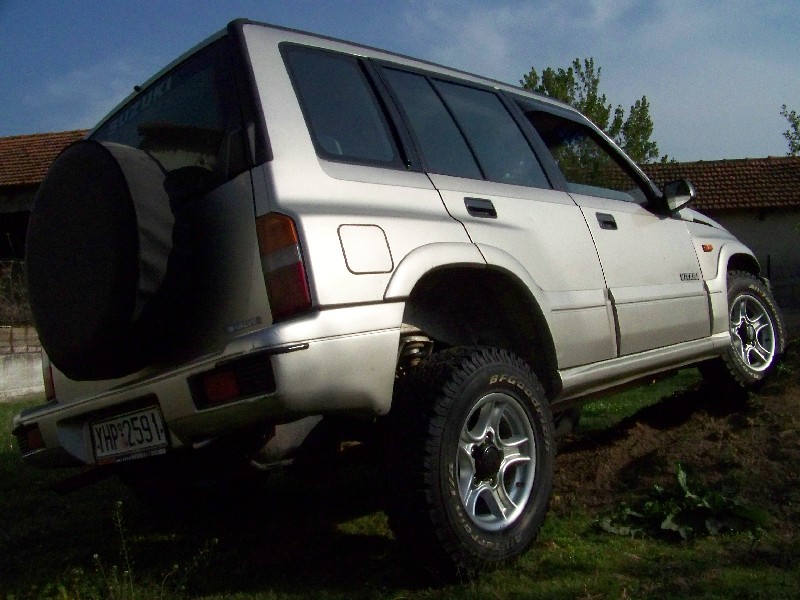

Καλησπερα συμφορουμητες. Για οσους δεν γνωριζουν ειμαι κατοχος Vitara 5d 1,6 , προσφατα εβαλα ελατηρια-αμορτισερ OME (πισω ενυσχημενα ελατηρια λογο καποιου μονιμου φορτιου που εχω). Το προβλημα με την παραπανω μετατροπη ειναι οτι οταν η πισω αναρτηση κρεμασει απο την μερια του συνοδηγου(συνεπως πατηθει οριακα απο του οδηγου) βρισκει η εξατμιση στον πισω σταυρο του πισω αξονα. Το προβλημα εμφανιζεται οταν πατησω γκαζι και η εξατμισει αρχισει και κουνιεται με αποτελεσμα να κουνιεται - κοπανιεται στο διαφορικο.Εχει συμβει σε κανενα? εχετε να προτεινετε κατι(εκτος απο το να κανω μια λακουβα στο καζανακι με την βαρια για να σταματησει το προβλημα)??

Μήπως σου έχει ξεκρεμάσει η εξάτμιση; Μου είχε τύχη και εμένα αλλά δε μου έβρισκε, τυχαία το είδα.

Δημοσίευσηαπό alexelis » Παρ Μάιος 01, 2009 10:46 am
πριν του κοπανησεις :shock: το καζανακι με τη βαρια τραβα το σε εναν εξατμισα :lol: ο λογος ειναι οτι με τη βαρια :lol: που θες να χρεισημοποιησεις θα τον χριαστης σιγουρα μετα , το καζανι σου δεν ξερεις τη αντοχες εχει ,γιατη θες να μπλεξεις :wink: ο εξατμισας θα σου δωσει τη λυση του προβληματος :wink:

Δημοσίευσηαπό Antonioz » Παρ Μάιος 01, 2009 11:02 am
alexelis έγραψε:
πριν του κοπανησεις το καζανακι με τη βαρια τραβα το σε εναν εξατμισα ο λογος ειναι οτι με τη βαρια που θες να χρεισημοποιησεις θα τον χριαστης σιγουρα μετα , το καζανι σου δεν ξερεις τη αντοχες εχει ,γιατη θες να μπλεξεις ο εξατμισας θα σου δωσει τη λυση του προβληματος
ΑΥΤΑ
σωστα.. εχεις δικιο γιατι να κανουμε τα πραγματα χειροτερα!!
Οχι φιλε triptec η εξατμιση ειναι κανονικα στην θεση της, απλα πλησιαζει πολυ τον σταυρο και με το παραμικρο μαρσαρισμα δημιουργητε παλμινδρομικη κινηση με αποτελεσμα να χτυπαει και να ακουγεται ενα συνεχομενο μεταλικο χτυπημα. Ολα αυτα βεβαια οταν η αναρτηση ειναι σχεδον στα ορια της οχι σε νορμαλ χρηση του αυτοκινητου.
π.χ. εδω βρισκει..
