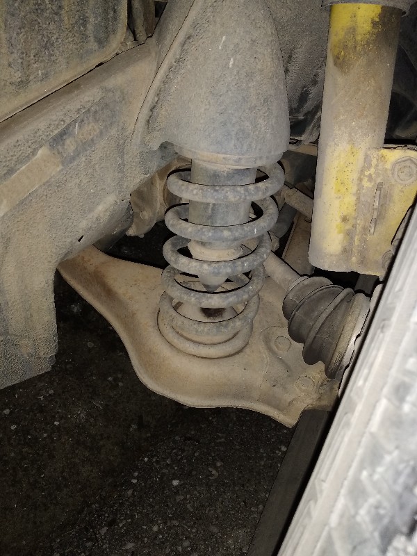

Χαιρετώ την παρέα.... λοιπόν παιδιά ήρθε και η σειρά μου να ζητήσω συμβουλές για ένα θέμα που έχουν γραφτεί πολλά....θέλω να σηκώσω το αμάξι μέχρι 5 πόντους το πολύ.... vitara jlx 1.6 τρίθυρο του 95...(ισπανικό).... φοράει bilstein κίτρινα... πατάει σαν τρένο...ασφαλές μεν στην άσφαλτο... αλλά στο χώμα είναι πολύ κουραστικό...τα ελατήρια νομίζω είναι τα μαμά... στην αρχή σκέφτηκα αποστάτες ελατηρίων αλλά διάβασα κάπου στο forum ότι ταιριάζουν και τα ελατήρια από grand vitara από 99-05... ποια είναι η πιο ασφαλής επιλογή για κάτι τέτοιο...θέλω μόνο 5 πόντους και τίποτα περισσότερο... γιατί δεν θέλω να μπλέξω και με άλλες μετατροπές... επίσης τώρα φοράει λάστιχα 215/75/15 και όταν έρθει η ώρα να τα αλλάξω θα πάω σε 195/80/15...αν παίζει ρόλο και αυτό... αυτά τα ολίγα.. ακούω προτάσεις...(ξέρω έχουν γραφτεί πολλά για τέτοιο θέμα... αλλά πιστεύω κάθε περίπτωση είναι μοναδική....) ευχαριστώ εκ των προτέρων...

νορμάλ είναι το 26 psi και στο χώμα μπορεί και 22..
πρέπει να δείς αρχικά αν τα ελατήριά σου είναι μαμά γιατί το κοπάνημα που περιγράφεις μπορεί να είναι μακρύ ελατήριο με κοντό αμορτισέρ plus οτι τα billstain δεν ανοιγοκλείνουν εύκολα
μέχρι 3 πόντους ψήλωμα δεν έχουν πρόβλημα τα αμορτισέρ αλλά καλο είναι να βάλεις και σε αυτά αποστάτες.
βάλε καμιά φωτό θα βοηθήσει.

Επειδή δεν έχω υπολογιστή και χρησιμοποιώ smartphone.... προσπαθώ να ακολουθήσω την δεύτερη μέθοδο που μου έστειλες..... αλλά και πάλι μου λέει ότι είναι άκυρο..... ίσως να κάνω και κάτι λάθος.... δεν τα πάω και πολύ καλά με την τεχνολογία.... τέλος πάντων... ίσως με την βοήθεια κάποιου φίλου να το καταφέρω κάποια στιγμή.... ευχαριστώ πάντως... άρα για να κλείσει και το θέμα.... πάω σε ελατήρια από gv 99-05.... και λογικά όταν κάτσει το αμάξι στο έδαφος θα μας δείξει και το τι μέγεθος θα πρέπει να έχουν οι αποστάτες αμορτισέρ..... και φυσικά θα μου ήταν πολύ χρήσιμο αν το έκανε κάποιος φίλος από το , club...,να μου πει εντυπώσεις.....

Δημοσίευσηαπό Σταύρος » Πέμ Ιούλ 18, 2019 12:09 am

Δημοσίευσηαπό Σταύρος » Πέμ Ιούλ 18, 2019 12:18 am
Νομίζω τα κατάφερα.....

Δημοσίευσηαπό Πασχαλης Μαργουτας » Παρ Μάιος 17, 2024 9:57 pm
Τα μαμά ελατήρια απο gv ειναι ποιο μακριά απο τα ελατήρια του vitara ή ειναι τα ίδια σε ύψος?

Δημοσίευσηαπό JuanRackham » Παρ Μάιος 17, 2024 11:15 pm
Περίπου ίδια είναι, απλά το Vitara παίρνει 2-3 ποντους με ελατήρια απο GV λόγω διαφοράς βάρους μεταξύ των δύο.
