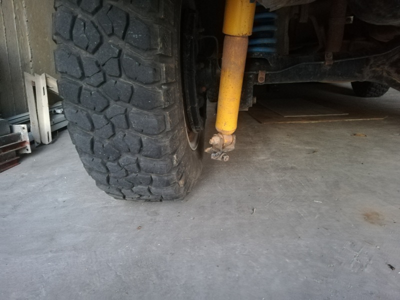

Δημοσίευσηαπό VIT@R@ » Σάβ Νοέμ 24, 2018 7:18 pm
Τα φωτα σας παρακαλω,επειδη βαρεθηκα να κολλαω τισ βασεις,καμια ιδεα για ενισχυση τους;

Θα περιμενω τις γνωμες Tony,σκεφτηκα να τις ενισχυσω με extra λαμακια...

Δημοσίευσηαπό Παυλος » Σάβ Νοέμ 24, 2018 8:54 pm
Η φτιαχνεις καινούργια βάση η βγάζει τους αποστάτες εγώ ποτέ δεν έχω κόψει βάση και ας του έχω αλλάξει τα φώτα

Δημοσίευσηαπό Tasos1981 » Σάβ Νοέμ 24, 2018 9:49 pm
Για να σου σπαει τι βαση κατι δεν παει καλα.προσπαθησε να βρεις το προβλημα πχ μηπως δε δουλευει το αμορτσερ στη σωστη γωνια γιατι και να ενυσχισεις τη βαση θα κοπει αλλου.

Δημοσίευσηαπό kostasRS » Σάβ Νοέμ 24, 2018 10:40 pm
Σωστα,,,,,,δες γωνιες ,καπου ζοριζεται :ugeek:

Δημοσίευσηαπό VIT@R@ » Κυρ Νοέμ 25, 2018 2:25 am
Θα το τσεκάρω, ευχαριστώ όλους σας

Δημοσίευσηαπό stelios8ess » Κυρ Νοέμ 25, 2018 2:14 pm
Μήπως τερματίζει η ανάρτηση στα αμορτισέρ :think:
Για να κόβει την βάση τρώει μεγάλο ζόρι.
Re: Σπασμενη βαση αμορτισερ
Δημοσίευσηαπό VIT@R@ » Κυρ Νοέμ 25, 2018 2:38 pm
Δεν τερματιζει,ειναι ψηλωμενο σωστα,εκει που τα κοβει ειναι προσθετες βασεις οταν μπηκε η αναρτηση....
Δημοσίευσηαπό Παυλος » Κυρ Νοέμ 25, 2018 2:39 pm
Κόβετε γιατί με αυτός τους αποστάτες αλλάζεις την γωνία στο αμορτισέρ με αποτέλεσμα οι δυνάμεις που ασκούνται με άλλη γωνία πάνω στην βάση και κόβετε

Δημοσίευσηαπό dpol » Κυρ Νοέμ 25, 2018 3:58 pm
Οπως τα λεει ο Παυλος,πετα τα repositioners , οσοι τα ειχαμε σπασαμε βαση αμορτισερ, απομακρυνουν το σημειο πιεσης και κοβει τη βαση στα αυτακια μπροστα, μην το σκεφτεσαι καθολου.

Δημοσίευσηαπό VIT@R@ » Κυρ Νοέμ 25, 2018 6:31 pm
dpol έγραψε:Οπως τα λεει ο Παυλος,πετα τα repositioners , οσοι τα ειχαμε σπασαμε βαση αμορτισερ, απομακρυνουν το σημειο πιεσης και κοβει τη βαση στα αυτακια μπροστα, μην το σκεφτεσαι καθολου.
Και τί να βαλω;
Προς το παρον το κολλησα γιατι αυριο περναει κτεο

Δημοσίευσηαπό nick_89 » Κυρ Νοέμ 25, 2018 8:07 pm
Ρίξε μια ματιά :arrow: :arrow:
Είναι για GV και για αυτό δεν συγχωνεύω τα θέματα :D

Δημοσίευσηαπό panoshm » Κυρ Νοέμ 25, 2018 11:55 pm
dpol έγραψε:πετα τα repositioners , οσοι τα ειχαμε σπασαμε βαση αμορτισερ, απομακρυνουν το σημειο πιεσης και κοβει τη βαση στα αυτακια μπροστα
Ή σπάει το ίδιο το repositioner :whistle: Φωτό προσεχώς :doh: Ευχαριστήρια στον ΔΙΑ & grvitara για το pitstop σε χρόνο ρεκόρ :shock: :shock: στον δρόμο προς Βρωμονέρα...
Μέσα στη βδομάδα πάω να βγάλω και το αριστερό repositioner.... :violin:
Δημοσίευσηαπό lyggas » Δευτ Νοέμ 26, 2018 12:53 am
panoshm έγραψε:
Mέχρι τώρα τα δικά μου δεν έχουν σπάσει, όμως πως να τα βγάλω, αφού τα αμορτισερ βρίσκουν στον άξονα; :think:
