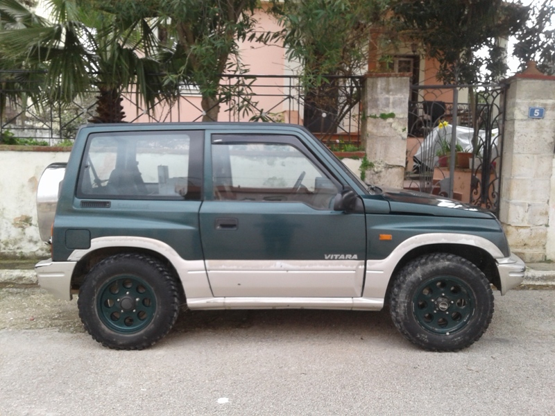

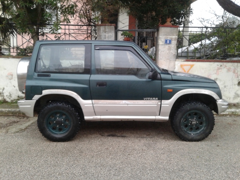

Τελικά μπήκαν τα αμορτισέρ monroe adventure σε εργοστασιακό μέγεθος, και τα ελατήρια cs germany +3,5εκ.
Και το αποτέλεσμα.
πριν
Μετά
