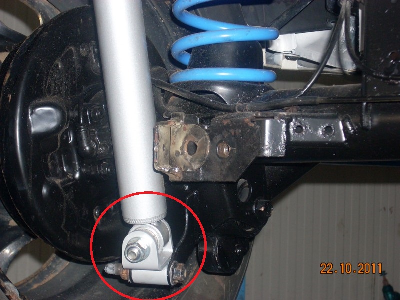

Αγαπητοί φίλοι τα φώτα σας παρακαλώ..
στο vitaraκι μου(1600,κοντό)το πίσω δεξί αμορτισέρ,τα πέταξε τα λάδια του(δλδ τα τίναξε τα πέταλα).
Επειδή το αμάξι είναι ψηλωμενο περίπου 3 εκ, κουβαλάει σκάφος,και φοράει ΚΥΒ gas a just (άσπρα),θα ήθελα να ακούσω τι προτείνεται να του φορέσω.
Ευχαριστώ.....

Το ίδιο να του φορέσεις, ΑΛΛΑ θες κι έναν , για να μη σου δουλεύει συνέχει τεντωμένο κι έχεις τέτοια φαινόμενα στα ζόρια.... Αν θες βοήθεια επ'αυτού στείλε μου ένα π.μ. ;-)

Λογικό αν τα είχε από καινούριο, το οποίο δεν νομίζω να ισχύει. :snooty: :snooty:
Το θέμα είναι πόσα χλμ. έχουν τα συγκεκριμένα αμορτισέρ. :think: :think:
Πάντως αυτό που λέει ο Τζιβιτζόνης (τοποθέτηση αποστάτη τύπου Π) νομίζω είναι η πιο καλή λύση. :-)

Δημοσίευσηαπό stelaras » Σάβ Ιούλ 11, 2015 8:54 pm
Τα αμορτισέρ όπως τα κόβω ,είναι παλιά.Τώρα πόσο παλιά αλλά και που το πήγαινε ο προκάτοχος μου δεν μπορώ να ξέρω.
Αποστάτη χρειάζομαι ακόμα και εάν δεν κάνω ταρζανιες? :D

Δημοσίευσηαπό costas66 » Σάβ Ιούλ 11, 2015 10:01 pm
stelaras έγραψε:Αποστάτη χρειάζομαι ακόμα και εάν δεν κάνω ταρζανιες? :D
Εφ' όσον το αυτοκίνητο είναι ψηλωμένο, χρειάζεται, για να μην δουλεύει συνέχεια τεντωμένο το αμορτισέρ.

Δημοσίευσηαπό stelaras » Σάβ Ιούλ 11, 2015 10:33 pm
Και που μπαίνουν αυτοί?
Στο πάνω μέρος ή στο κάτω? :oops:

Δημοσίευσηαπό costas66 » Σάβ Ιούλ 11, 2015 10:49 pm
Στο κάτω. :-)

Δημοσίευσηαπό stelaras » Κυρ Ιούλ 12, 2015 12:23 am
ευχαριστώ για τις απαντήσεις...
Οι αποστάτες πουλιούνται εκεί που πουλιούνται αμορτισέρ?
Ξέρει κανείς σας τιμές??...

Δημοσίευσηαπό costas66 » Κυρ Ιούλ 12, 2015 12:57 am
Πουλιούνται μέσω internet (όταν με το καλό επιτραπούν οι συναλλαγές με κάρτες) εκεί που σου γράφει ο Τζιβιτζώνης στο link. ;-)
Τιμή 30 £ + μεταφορικά. :doh:

Δημοσίευσηαπό sofos7 » Κυρ Ιούλ 12, 2015 8:50 am
Η κατασκευή των αποστατών είναι απλή και μπορείς να την κάνεις και σε μηχανουργείο, στο φόρουμ υπάρχει άτομο που έχει μηχανουργείο και έχει και αυτός vitara ,κάνε μια αναζήτηση και θα τον βρείς.
