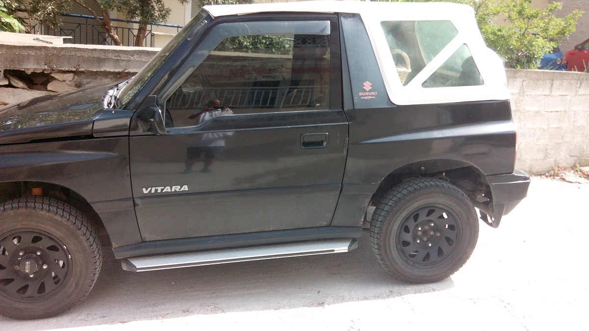

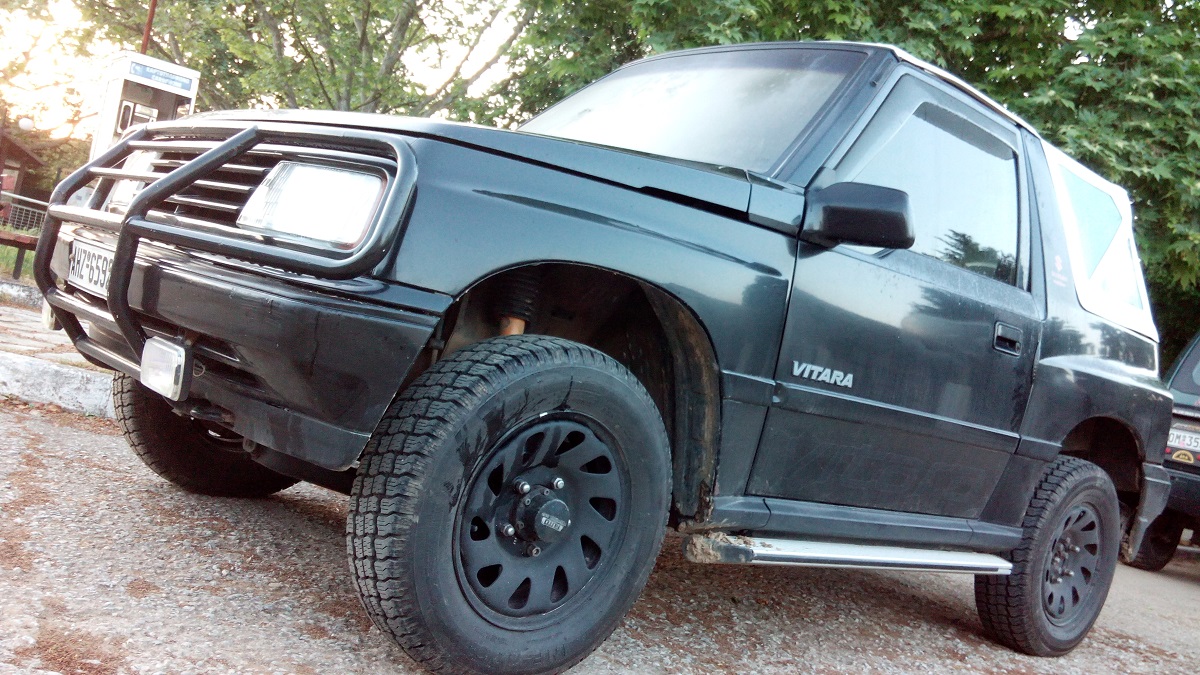

Δημοσίευσηαπό Tsakos » Παρ Μάιος 15, 2015 4:56 pm
γειας παιδες!
αυτο ειναι το σηκωμα 2 ποντους αποστατες μπροστα 4 πισω + 56μμ αμορτισερ
λογικα πηρα οσου εβαλα αλλα ψηλοχτυπαει ειδικα πισω
σκκεφτομαι να παρω spacers για μπροστα και για πισω repositioners αλλα δ μπορω να βρω ποια ειναι στο bits
repositioners η ΄Π΄???

Δημοσίευσηαπό Tzivitzonis » Παρ Μάιος 15, 2015 11:01 pm
Δημήτρη όμορφο φαίνεται και ομοιόμορφο το ψήλωμα! ;-) Αν πας αρκετά σε βουνό, καλύτερα να βγάλεις τα σκαλοπάτια, γιατί σε κανα "χιαστί" μπορεί να σου κάνει ζημιά και στο σκαλοπάτι ή/και στο σασί/μαρσπιέ...
Πίσω σου κοπανάει γιατί το αμορτισέρ δουλεύει τεντωμένο. Δες σχετικά. Ένας αποστάτης "Π" (ή αλλιώς repositioner όπως το λέει και ο Bits4Vits) θα σου δώσει τη λύση. Έριξα κι εγώ μια ματιά στο site που λες αλλά δε τα έχει διαθέσιμα. Ρίξε μια ματιά όμως που τους έχει. Νομίζω ίδια τιμή με τον bits4vits έχουν, απ'όσο θυμάμαι όταν είχα πάρει κι εγώ... :think:
Για μπροστά, γνώμη μου, στα εκατοστά που είσαι τώρα δε χρειάζεται να "μακρύνεις" το αμορτισέρ σου.
