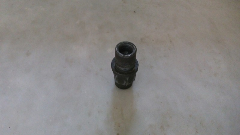

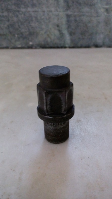

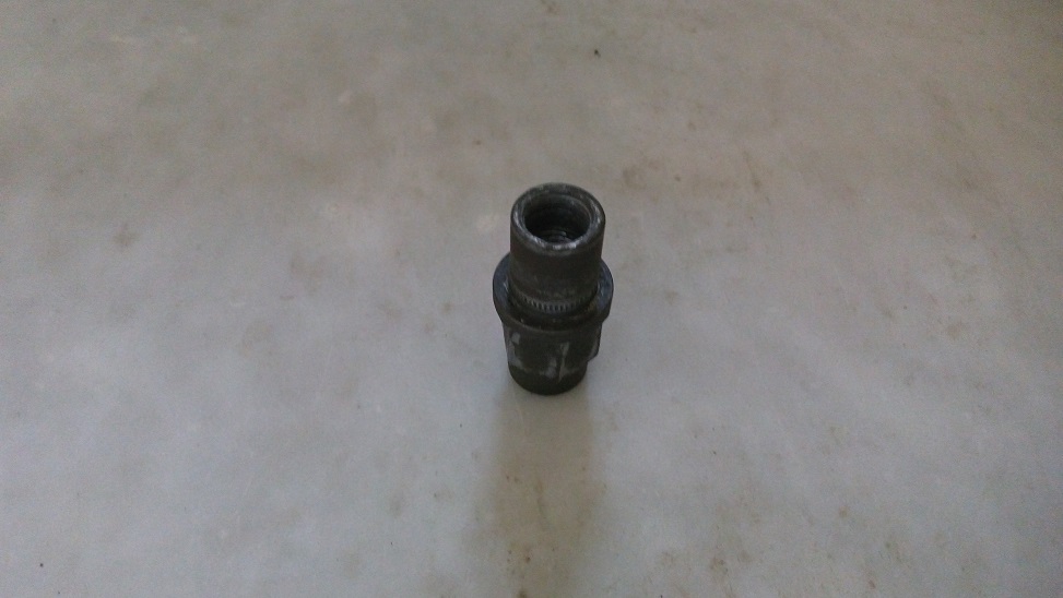

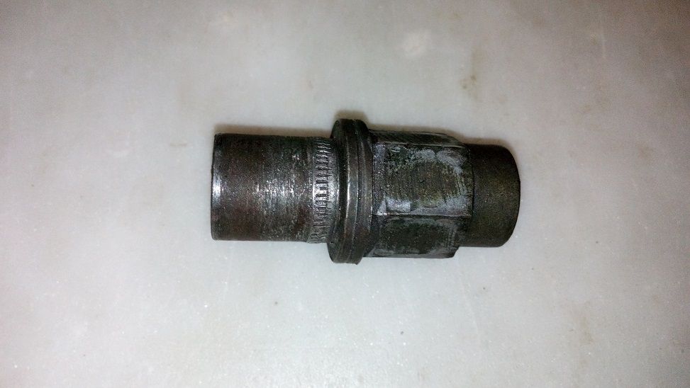

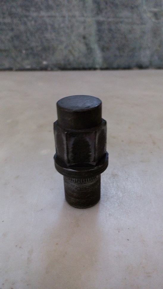

Καλησπέρα στην παρέα,σήμερα πήγα για αλλαγή στο ρουλεμάν του εμπρός τροχού και στην προσπάθεια μου να ξεβιδώσω την ρόδα το ένα από τα πέντε παξιμάδια βγήκε με τα χίλια ζόρια,όταν το έβγαλα ήταν εντελώς φαλακρό και το μπουλόνι ψιλοφαγομένο.το πρόβλημα είναι ότι αυτά τα παξιμάδια δεν είναι τα κοινά για να τα αλλάξω,είναι πολύ διαφορετικά και δεν ξέρω που να βρω τέτοια. Αν έχει κάποιος η αν ξέρει που θα τα προμηθευτώ θα με βοηθούσε πολύ!
το παξιμάδι είναι αυτό:

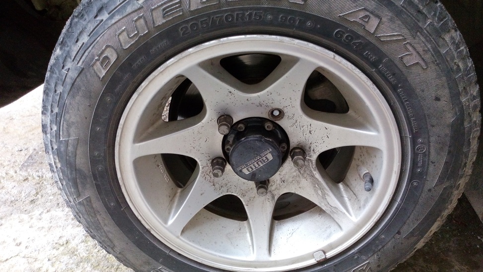

Προφανώς και δεν είναι τα μπουλόνια (παξιμάδια) της μάνας του, έτσι; Σου τα έδωσαν όταν έβαλες τις ζάντες αλουμινίου;
Για μένα πάρε μια 5άδα μπουλόνια για αλουμινένια ζάντα. Αν τα μπουλόνια σου είναι σιδερένια, τότε το φαινόμενο να "κολλάνε" στη βάση της τρύπας της ζάντας θα είναι συχνό καθότι γίνεται αντίδραση μεταξύ του σιδήρου και του αλουμινίου αντίστοιχα και... απλά κολλάνε μεταξύ τους. :doh:

όχι δεν είναι της μάνας του,πρέπει να είναι σετ μαζί με τις ζάντες αλλά δεν ξέρω σίγουρα γιατί εγώ έτσι το πήρα το αυτοκίνητο.το θέμα είναι ότι δεν μπορώ να βρω τέτοια ακριβώς παξιμάδια που να φωλιάζουν μέσα στην ζάντα,είναι πολύ ιδιαίτερα.

Κωνική δεν είναι η τρύπα της ζάντας;
Tragistos έγραψε:το θέμα είναι ότι δεν μπορώ να βρω τέτοια ακριβώς παξιμάδια που να φωλιάζουν μέσα στην ζάντα,είναι πολύ ιδιαίτερα.
Απορώ καθώς κι εγώ παλιότερα που χρειάστηκα μπουλόνια, βρήκα εύκολα για όλους τους τροχούς σε ένα βουλκανιζατέρ, κωνικά και φωλιάζανε κανονικά στη ζάντα... :think:

όχι,είναι ίσια....και το μόνο που μπορεί να μπει για να βιδώσει είναι η ίσια σωληνωτή προέκταση από το παξιμάδι.δεν μπορείς να βρεις πάσο με άλλο τρόπο,η προέκταση είναι 2cm.

όχι δυστυχώς,όλα τα παξιμάδια έτσι είναι,άλλαξα λάστιχα την περασμένη βδομάδα οπότε τα είδα ένα προς ένα....βρήκα στο ebay παρόμοια απλά έλεγα να ψάξω εδώ πρώτα,είναι λίγο κάπως να παραγγείλω 2-3 παξιμάδια μόνο.
