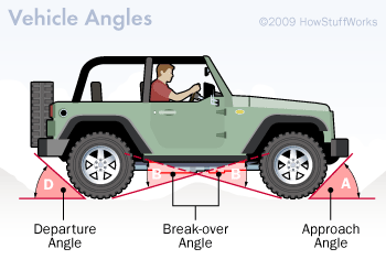

Δημοσίευσηαπό GEORGE.B » Σάβ Οκτ 18, 2014 1:59 pm
Το body lift δεν είναι μόνο για να μπουν μεγαλύτερα ελαστικά, αλλά και για να βελτιώσεις της γωνίες εξόδου και εισόδου :handgestures-thumbup: :handgestures-thumbup:
