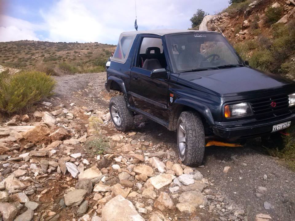

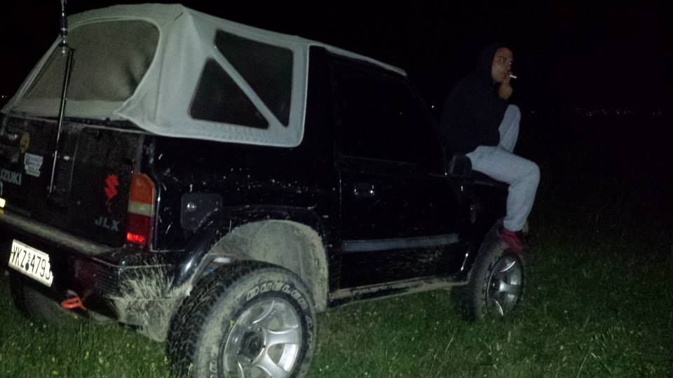

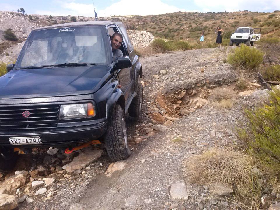

Λοιπόν. Αυτά τα λάστιχα τα είχα πάρει από κάποιον μεταχειρισμένα 100 ευρώ. Δεν είχαν πααααααρα πολλά χιλιόμετρα αλλά για τα λεφτά τους και για αυτό που τα ήθελα ήταν μια χαρά. Δεν θυμάμαι του πότε είναι, αλλά είναι σίγουρα πιο παλιά από αυτά στην αγγελία. Με τα πολλά αυτά έχω ακόμα και τα έβγαλα τώρα για να βάλω τα mud!!
Τα έχω πάει παντού! Από άσφαλτο μέχρι κροκάλα και λίγη λάσπη και από ζέστη μέχρι καταγίδα!! Και για να μην σκιστούν εκεί που τα πήγα, νομίζω θέλει προσπάθεια για να τα χαλάσεις.
Η μόνη φορά που κόλλησα για λίγο και βγήκα με τις πάντες ήταν σε βραδινή στον Μαραθώνα που είχε άπειρη υγρασία, λάσπη και γκαζόν και έπρεπε να κάνω αναστροφή με 200 μανούβρες σε μονοπάτι
Για του λόγου του αληθές έχω και φωτογραφίες.
