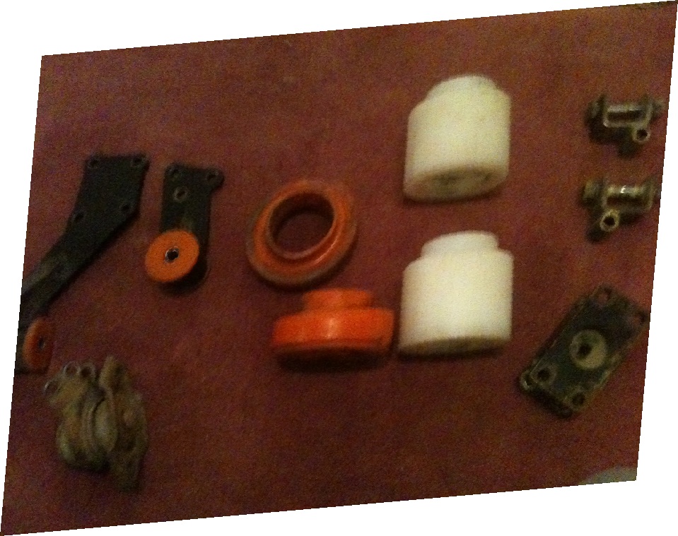

Δημοσίευσηαπό galloper 4x4 » Πέμ Μαρ 20, 2014 2:47 am
τα πρωτα πραγματακια, τα πηρα ηδη, συγκεκριμενα απο ενα ψηλωμενο 5θυρο vitara το οπιο ο νεος ιδιοκτητης το χαμηλωσε "σχεδον".
πιο κατω στις φωτο φαινονται τα πραγματα που πηρα,
-χαμηλωμα μπροστα διαφορικου, ακρουνε μονο οι δυο βασεις δεξια-αριστερα? μου εδωσε και μια ακομα την στρογγυλη, αλλα εγω νομιζω ειναι η εργοστασιακη!
-χαμηλωμα πισω διαφορικου, Α-bar
-2 αποστατες τεφλον
- 2 αποστατες ελαστικους πορτοκαλι, μου εδωσε μονο τους δυο
-2 βασεις πισω αμορτισερ κατω.
το θεμα μου ειναι τι αλλα πραγματα χρειαζονται????
-πισω αμορτισερ? απο KIA?
-προσθηκη στον πισω κεντρικο? χρειαζεται?
- μπροστα αμορτισερ? κατασκευη αποστατες στο topmount? ή επιμηκυνση στο καλαμι του αμορτισερ?
-ελατηρια εμπρος??? η πιο ενδεδειγμενη λυση??? αλλα ελατηρια? αποστατες τεφλον με τα μαμα ελατηρια?? τι??
υγ1: ψαχνω οτιδηποτε πιο οικονομικο - φθηνη λυση, υποψιν οτι πολλα πραγματα μπoρω και μονος μου να τα κανω!!
υγ2: αν καποιος εχει κατι απο τα πραγματα που ψαχνω, ας μου πει....

Δημοσίευσηαπό panoshm » Πέμ Μαρ 20, 2014 2:57 am

Όπως τα βλέπω το ποίο οικονομικό είναι να τα βάλεις όλα επάνω εκτός τις βάσεις για το χαμήλωμα του διαφορικού.
Τα τεφλόν τι διαφορά ύψους έχουν απο τα πορτοκαλί? ίσως να μπρουμυτίσει λιγάκι.
ότι σου γράφω μην το δένεις περίμενε να ακούσεις διάφορες γνώμες. Καλή επιτυχία και να ξέρεις οτι τα ελατήρια του βιτάρα είναι ζόρικα στη συσπύρωση..

Δημοσίευσηαπό galloper 4x4 » Πέμ Απρ 03, 2014 11:12 am
Καλημερα, στο αβαταρ μου δεν ειναι vitara, ειναι το Galloper που ειχα παλια, εξου και το nick name!
τι ενημερωση να βαλω? αυτη την στιγμη ειναι εντελως "μαμα" το αμαξι!!
εχω στα χερια μου τα πραγματα της φωτογραφιας, και ψαχνομαι για το τι χειαζεται ακομα για να τα βαλω πανω στο αμαξι!!
ο καλυτερος δυνατος τροπος για ψηλωμα μπροστινων αμοριτσερ?
- επιμηκυνση αμορτισερ στα καλαμια?? ή αποστατες πανω απο τα top mount?
- καποιο μηχανουργειο - τορνος για να μου φτιαξει αποστετες ελατηριων κτλ? εχουμε καποιον φθηνο? και σιγουρο στην δουλεια του?

Δημοσίευσηαπό JOHNV6 » Πέμ Απρ 03, 2014 6:35 pm
galloper 4x4 έγραψε:
1 -πισω αμορτισερ? απο KIA?
2 -προσθηκη στον πισω κεντρικο? χρειαζεται?
3 - μπροστα αμορτισερ? κατασκευη αποστατες στο topmount? ή επιμηκυνση στο καλαμι του αμορτισερ?
4 -ελατηρια εμπρος??? η πιο ενδεδειγμενη λυση??? αλλα ελατηρια? αποστατες τεφλον με τα μαμα ελατηρια?? τι??
1. ναι
2. θα χρειαστεί με τον αποστατη αμοσρτισέρ που βλέπω στην φώτο
3. κατά την γνώμη μου αποστάτη και οχι επιμηκυνση στο καλάμι
4. ή αφήνεις τα μαμά και βάζεις τους πορτοκαλή της φωτο μπροστά και τους ασπρους πίσω ή αλλάζεις τα ελατηρια με μαντ.
με τα μαμα ελατηρια θα έχεις λίγο "βαρκίσια" συμπεριφορά, (σαν να έχεις μαίστρο 3-4 bf :lol: ) ενώ με τα μαντ θα σκληρύνη και θα ειναι πιο σωστό το αμάξι.
