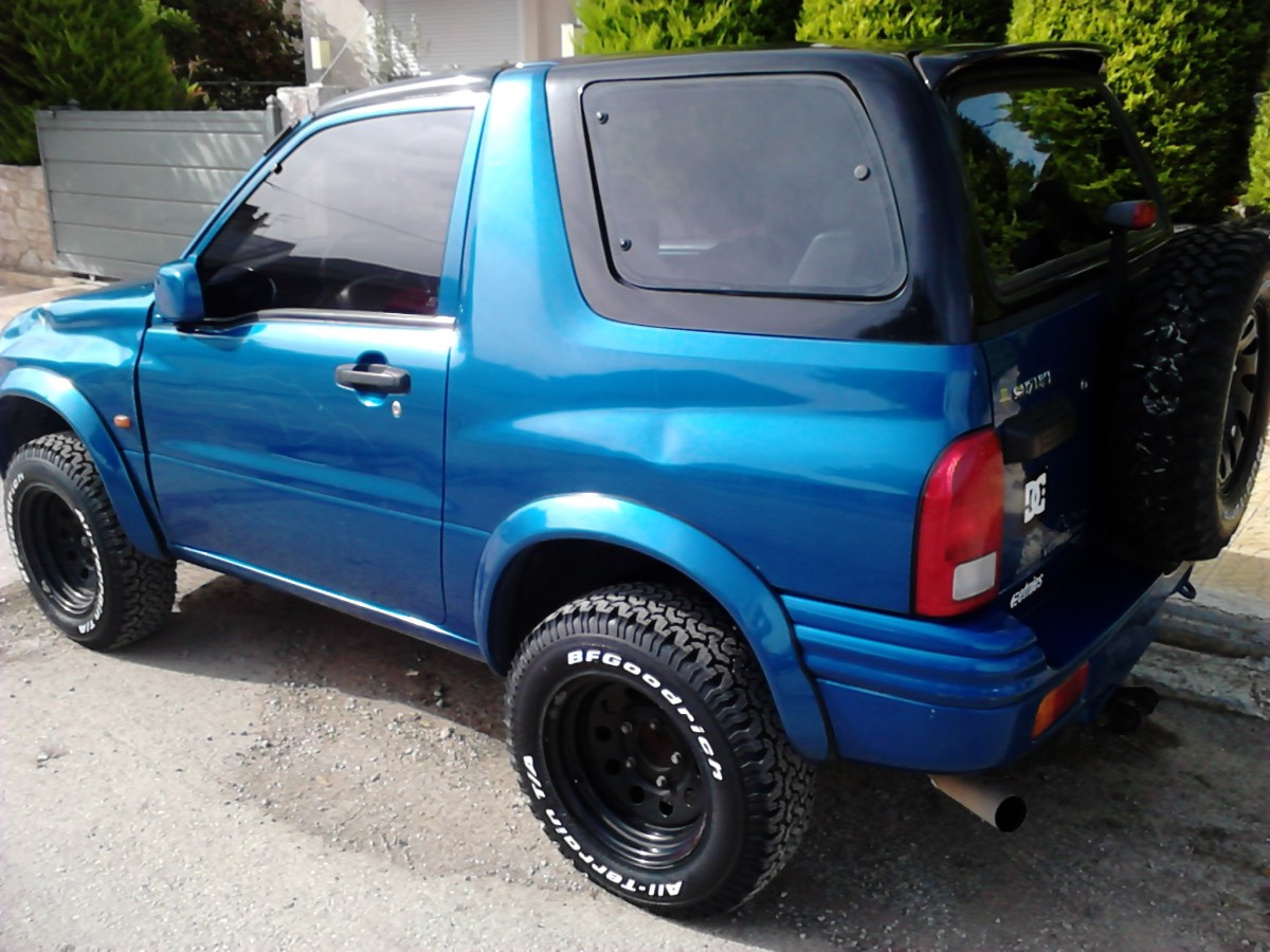

Δημοσίευσηαπό ΘΟΔΩΡΗΣ Γ. » Σάβ Ιουν 01, 2013 12:39 am
Να και μια φωτο με τα καινουρια μας παπουτσια

Δημοσίευσηαπό Tzivitzonis » Σάβ Ιουν 01, 2013 12:44 am
Ωραία έκατσαν τα παπούτσια! Καλορίζικα!
Να προτείνω (για να μην μπαίνεις σε έξοδα) να αλλάξεις τους τροχούς μπρος-πίσω και να κάνεις μια δοκιμή. Αν δεχθούμε ότι η ζυγοστάθμισή σου είναι οκ τώρα, τουλάχιστον θα έχεις εντοπίσεις σε ποιούς 2 τροχούς ενδεχομένως να έχεις θέμα. Πάντως έλεγξε και τα μπουλόνια που λέει ο Τάκης :!: :!: Θυμάσαι τι είχε γίνει την άλλη φορά σε μια βόλτα με το φίλο με το λευκό Jimny, που τον προσπέρασε ο πίσω τροχός....... :scared-eek:

Δημοσίευσηαπό vitaroulas » Σάβ Ιουν 01, 2013 7:43 am
Το αμάξι είναι πολύ όμορφο :grin:
Στο θέμα τώρα....
Βλέπω πως δεν φοράς τις μαμά ζάντες. Που σημαίνει πως ίσως δεν κεντράρουν σωστά. Αν ισχύει αυτό, η μόνη λύση είναι να γίνει ζυγοστάθμιση πάνω στο αμάξι σε ειδικό μηχάνημα και τελείωσες.
Αν και πριν που φόραγες την αναγόμωση δεν είχε χρειαστεί ζυγοστάθμιση πάνω στο αμάξι, τότε ψάχνεις αν την έκανε καλά ο μάστορας, αν έφυγε το βαρίδι στο δρόμο και χάλασε το ζύγισμα, αν είναι στραβή κάποια ζάντα ή κάποιο λάστιχο.
