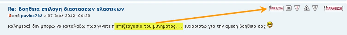

Δημοσίευσηαπό pavlos762 » Σάβ Ιούλ 07, 2012 6:20 am
καλημερα! δεν μπορω να καταλαβω πωσ γινετε η επεξεργασια του μυνηματος.... ευχαριστω για την αμεση βοηθεια σας :D

Δημοσίευσηαπό Tzivitzonis » Σάβ Ιούλ 07, 2012 12:23 pm
pavlos762 έγραψε:καλημερα! δεν μπορω να καταλαβω πωσ γινετε η επεξεργασια του μυνηματος.... ευχαριστω για την αμεση βοηθεια σας :D
Εύκολο! Στο μήνυμά σου πατάς το κουμπί [*ΕΠΕΞ/ΣΙΑ] (ή [*EDIT] αν έχεις επιλέξει τα αγγλικά σαν γλώσσα του φόρουμ) και σου το ανοίγει σε παράθυρο για να το διορθώσεις, να το συμπληρώσεις, κλπ. Δες την εικόνα παρακάτω:
