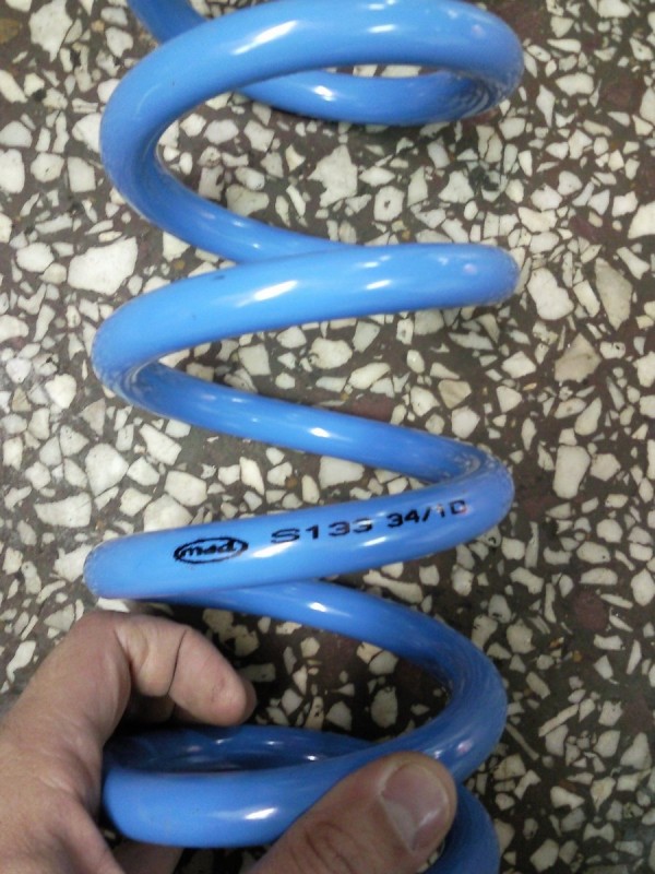

εχει ξαναανοιχθει το θεμα για τα ελατηρια αυτα αλλα δεν βρηκα κατι που να μου λυνει το προβλημα...σημερα εβαλα τα mad.τα πηρα 50 ευρω απο γνωστο του φιλου του πατερα μου που εμπορευετε κατασχεμενα..για να μην πολυλογω μπαινουν τα πισω και σηκωνετε το αμαξι 2-3 πονοτυς..ολα καλα..μπαινουν και τα μπροστινα και πανω που παω να χαρω..........................βλεπω να βυθιζετε ακομα πιο πολυ απο πριν!!!!!λαστιχο-θολος 1-2 δαχτυλα αποσταση!!!τρελαθηκα!!να σημειωσω οτι ηταν απο jimny..ειναι διαφορετικα για καθε αμαξι(πιο μαλακα-πιο σκληρα) ?επισης δεν εχω βαλει προσθηκες...σκοπευω να παω να φτιαξω στον τορνο αυριο..τι γινετε με την περιπτωση μου..απογοητευτικα και τα ειχα τοσο χαρα!!παντως κ ετσι πλεον δεν πηγαινει σαν βαρκα που πηγαινε..καλα θα κανω και θα φτιαξω προσθηκες??οσα εκατοστα ειναι η προσθηκη μου τοσα εκατοστα ακριβως θα παρω..??

Βασίλη από αυτά που λες, προφανώς για Vitara δεν κάνουν... εγώ έτσι καταλαβαίνω...
Το Jimny που τα είχε, ξέρεις πόσο lift του είχαν δώσει; (Τι ρωτάω τώρα ε;; :doh: )
Re: mad ελατηρια
Δημοσίευσηαπό dpol » Σάβ Φεβ 04, 2012 12:30 am
Φιλε τα ελατηρια που εχεις ειναι λαθος, Το Jimny εχει πιο κοντα μπροστα λογω του αξονα και ειναι πιο ελαφρυ απο το Vitara :wink: θα σε συμβουλευα να τα βγαλεις :D

δηλαδη δεν ειναι για ολα ιδια.??γ αυτο επεσε τοσο ε.??θα τα παω πισω τοτε!!δεν ξερω ποσο lift ειχε..αν και νομιζω καθολου..απλα αυτος που τα ειχε του φαινοταν σκληρα και εβαλε τα μαμα...και μου ειπε μαλιστα αυτος οτι κανουν απλα θελουν προσθετικα..αν και δεν μου το επαιξε οτι ηξερε κατι παραπανω απλα για να μου τα δωσει....

Φίλε Βασίλη, δεν είναι θέμα μήκους (ύψους) των ελατηρίων μόνο!
Αυτά είναι φτιαγμένα για το βάρος του Jimny! Έχουν άλλο πάχος σύρματος, άλλη πυκνότητα περιέλιξης και πιθανότατα άλλη σκληρότητα υλικού!
Δεν κάνουν για το δικό σου. Καλύτερα να τα δώσεις πίσω!

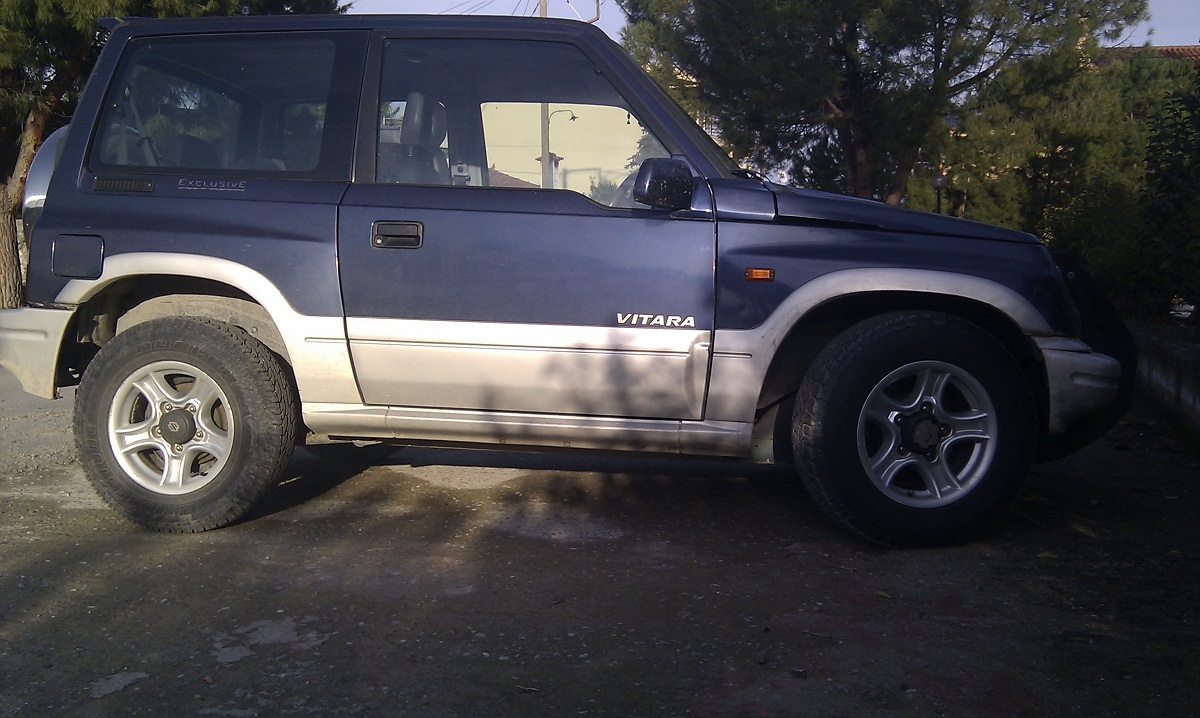

και για να καταλαβαιτε τι εννοω οτι χαμηλωσε...βαζω μια φωτο..τελικα θα τα δωσω πισω τις αποκριες..δεν φανταζομαι να εχω καποιο προβλημα στο αυτοκινητο αν το εχω μεχρι τοτε με αυτα πανω ε?

billxtc έγραψε:δεν φανταζομαι να εχω καποιο προβλημα στο αυτοκινητο αν το εχω μεχρι τοτε με αυτα πανω ε?
Με +2-3 πόντους πίσω και μπροστά (ας πούμε) μείον 1-2 (ή έστω μαμά) ούτε εγώ νομίζω ότι θα έχεις πρόβλημα. Μόνο απέφυγε τις εκτός δρόμου διαδρομές για να μην αναγκάσεις τον κεντρ. άξονα να δουλέψει υπό μεγάλη γωνία. Είμαι παθόν από παλιό στραβο-ψήλωμα του δικού μου (+7εκ πίσω και μπροστά μαμά :doh: :evil: )

Tzivitzonis έγραψε:Μόνο απέφυγε τις εκτός δρόμου διαδρομές για να μην αναγκάσεις τον κεντρ. άξονα να δουλέψει υπό μεγάλη γωνία.
Δεν θα έχει πρόβλημα Γιάννη! :)

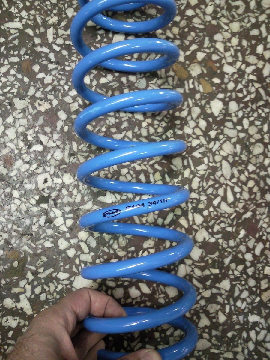

παιδια εκλεισα αυτα http://www.car.gr/parts/view/2106213/..θα μου τα στειλει αυριο..μου ειπε οτι τα φοραγε σε vitara του 98..αλλα απ την ζαντα που εχει στην φωτο φοβαμαι μηπως εννουσε gv αν και επεμεινε σε vitara..πριν τα πληρωσω στην αντικαταβολη καλο θα ηταν να ελεγξω τις σπιρες σε σχεση με τα μαμα που εχω.?να προσεξω κατι να μην τα πληρωσω και την παθω παλι.!!

Δημοσίευσηαπό panoshm » Τρί Φεβ 07, 2012 12:43 am
Φίλε μου δεν ξέρω αν θα σε βοηθήσει αυτό, αλλά αυτοί είναι οι κωδικοί από τα MAD που έβαλα στο δικό μου (+5cm σε GV)
Εμπρός:
Πίσω:
Ρώτησέ τον τι κωδικό γράφουν επάνω τα δικά του, ώστε να αποκλείσεις τουλάχιστον την περίπτωση να είναι για GV :wink:
