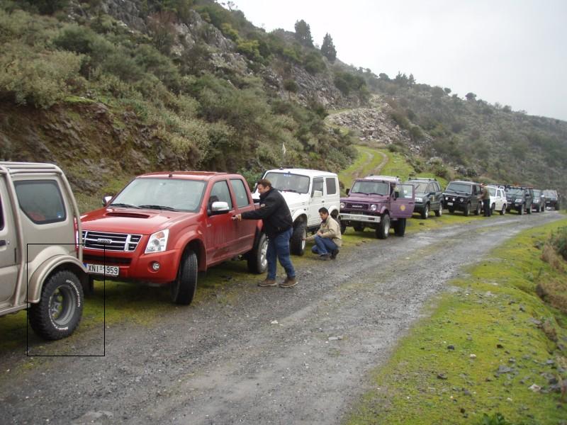

απο οσο ξερω ειναι καλυτερα να μεγαλωσεις το μετατροχιο με ζαντες παρα με αποστατες και εχει να κανει με τον τροπο που μοιραζονται οι δυναμεις απο το κεντρο της ζαντας προς το στεφανι στην περιπτωσει με ζαντες οι δυναμη μοιραζετε διαγωνια ενω με αποστατες τρωει περισοτερο ζορι το κεντρο Δεν ξερω να να το εκφρασω καλυτερα εμενα μου το ειχαν δειξει με σχεδιαγραμα παντως αν ενδιαφερεσε να γυρισεις ζαντες αναποδα το εχει κανει ενας φιλος σε jimni εδω στα χανια και βρηκε ενα τορναδορο πολυ οικονομικο νομιζω η 120 η 150 ευρω και τις τεσσερης και του εχει κανει πολυ καλη δουλεια αν θες στειλε μου πμ να σου στειλω στοιχεια η ζαντα ειναι αυτη
