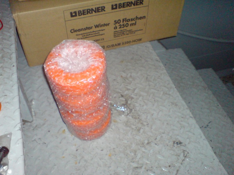

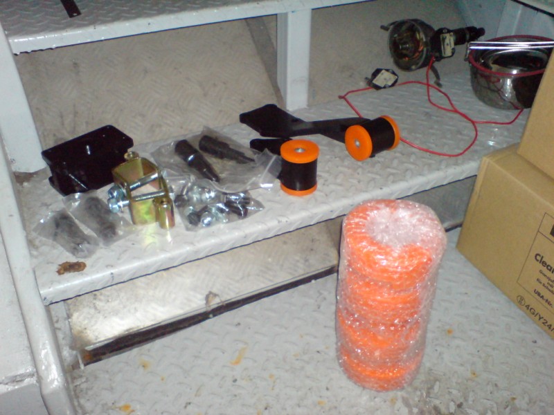

Δημοσίευσηαπό (HUNTER-7) » Πέμ Απρ 21, 2011 6:34 pm
και παμε με τσι φωτογραφιες!!νατα τα καινουργια καλουδια.......................
DSC00487 (800 x 600).jpg (103.9 KiB) 15326 προβολές
DSC00488 (800 x 600).jpg (109.66 KiB) 15326 προβολές

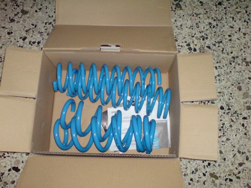

Δημοσίευσηαπό (HUNTER-7) » Πέμ Απρ 21, 2011 6:35 pm
DSC00489 (800 x 600).jpg (92.79 KiB) 15326 προβολές
και τα ελλατηρια............
DSC00490 (800 x 600).jpg (122.79 KiB) 15326 προβολές

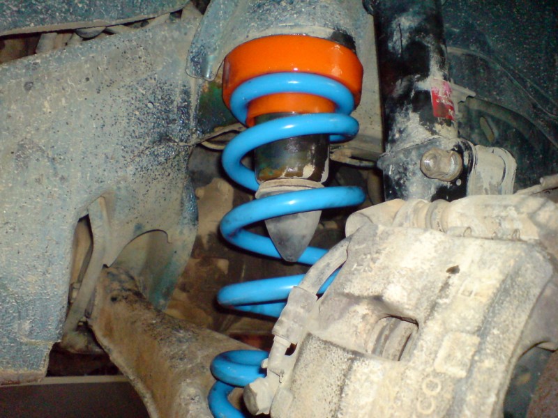

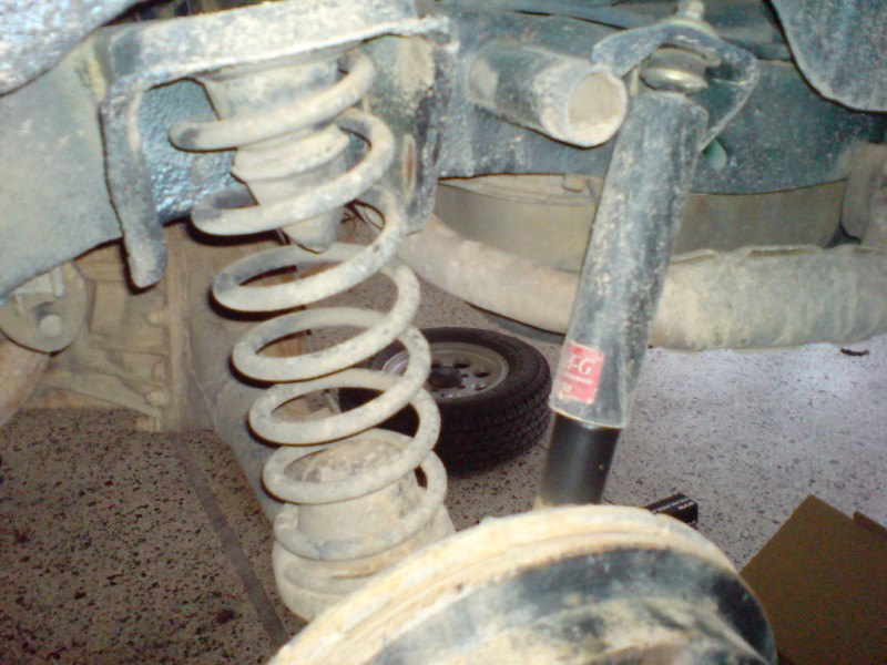

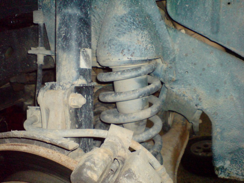

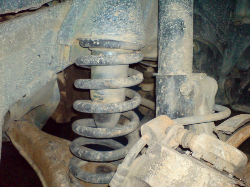

Δημοσίευσηαπό (HUNTER-7) » Πέμ Απρ 21, 2011 6:40 pm
και τα ναι θα φυγουν να μπουν τα καινουργια...........
DSC00491 (800 x 600).jpg (109.96 KiB) 15325 προβολές

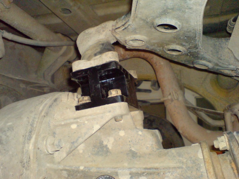

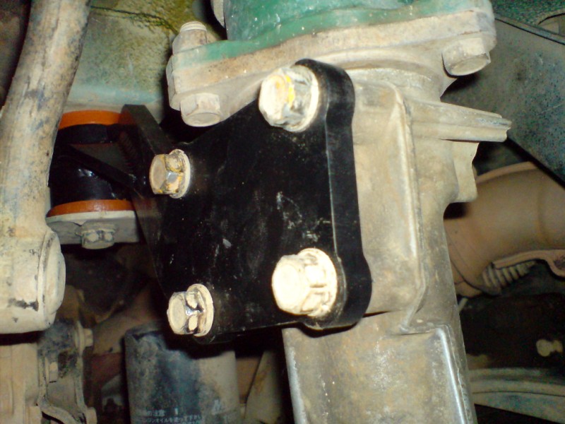

Όπα.....Και τα ερωτήματα....
Για τί ύψος μιλάμε;
Προσοχή με τις βάσεις του διαφορικού :!: Θα χρειαστεί κόψιμο το σιλεντμπλόκ της ουράς του στη γέφυρα.
Ανεξάρτητα με αυτά θα χρειαστείς προσθήκη κεντρικού στον πίσω άξονα
Εσύ θα τα περάσεις;

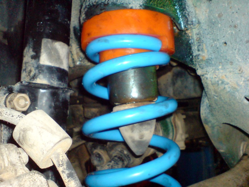

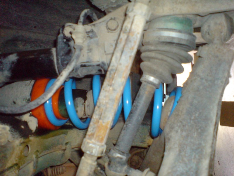

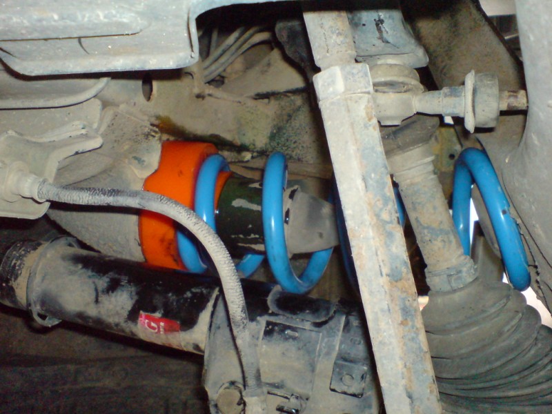

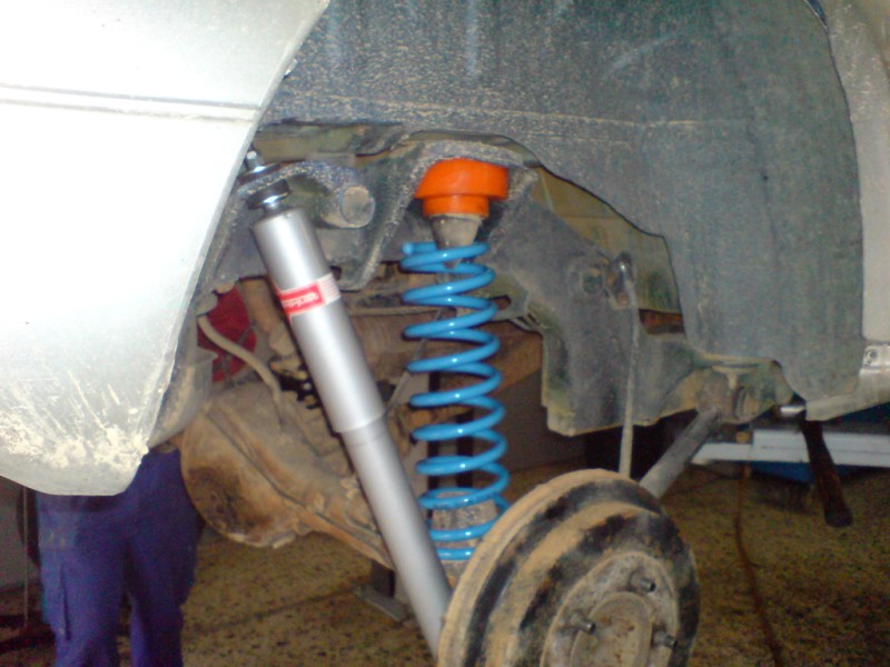

Δημοσίευσηαπό (HUNTER-7) » Πέμ Απρ 21, 2011 6:44 pm
Και τοποθετημενα πανω στο αμαξι!!!
DSC00492 (800 x 600).jpg (129.42 KiB) 15325 προβολές
DSC00493 (800 x 600).jpg (111.57 KiB) 15325 προβολές
DSC00494 (800 x 600).jpg (94.43 KiB) 15325 προβολές
DSC00495 (800 x 600).jpg (114.8 KiB) 15325 προβολές

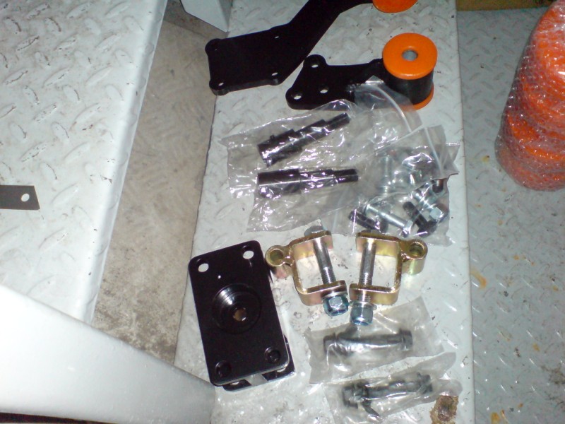

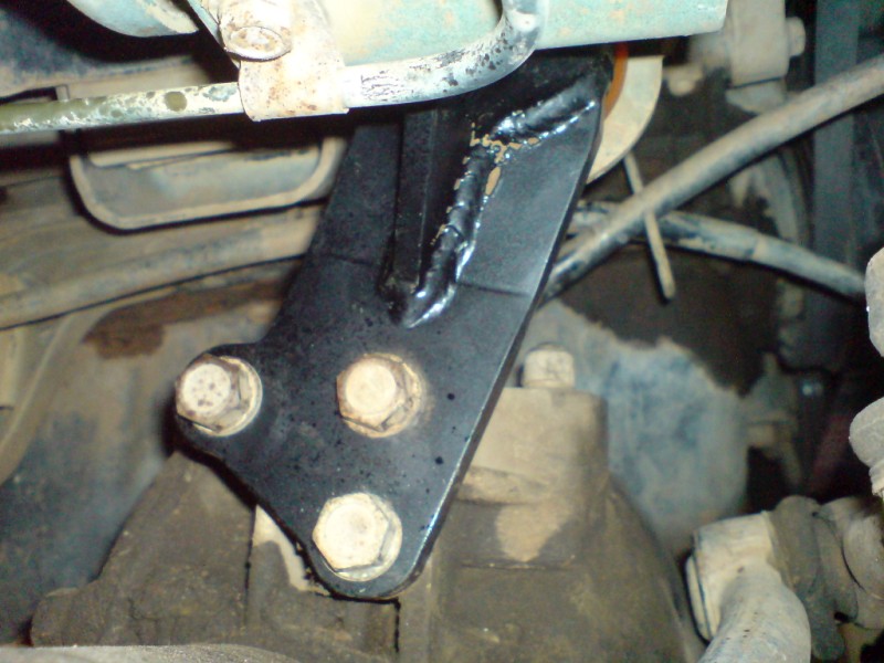

Δημοσίευσηαπό (HUNTER-7) » Πέμ Απρ 21, 2011 6:47 pm
βαση μπροστινου διαφορικου.
DSC00496 (800 x 600).jpg (104.7 KiB) 15323 προβολές
DSC00497 (800 x 600).jpg (108.11 KiB) 15323 προβολές

Δημοσίευσηαπό (HUNTER-7) » Πέμ Απρ 21, 2011 6:49 pm
βαση χαμηλωματος Abar!
DSC00498 (800 x 600).jpg (101.54 KiB) 15322 προβολές

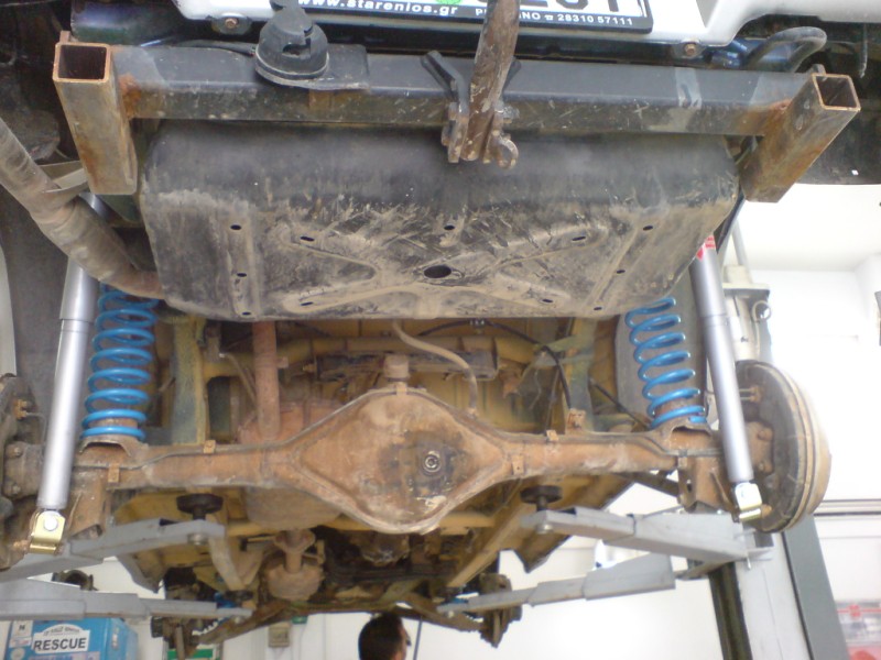

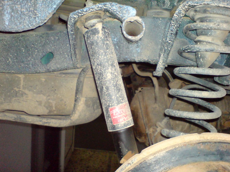

Δημοσίευσηαπό (HUNTER-7) » Πέμ Απρ 21, 2011 6:52 pm
και τα πισω ελλατηρια με τα αμορτισερ τοποθετημενα!!
DSC00499 (800 x 600).jpg (98.01 KiB) 15321 προβολές
DSC00500 (800 x 600).jpg (110.27 KiB) 15321 προβολές
