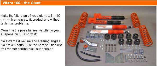

Παλληκάρια για ρίξτε μια ματιά εδώ: http://www.trailmaster.de/gb/html/produ ... /news.html
Μιλάει για 10ποντο ψήλωμα ή εμένα μου φαίνεται;

Κώστα μιλάς για το παρακάτω...σωστά;
Έτσι λέει... 100mm! Για διόρθωση της κάμπερ έχει προβλέψει κάτι;; Γιατί κατά τα λοιπά μέχρι και προεκτάσεις για τα σωληνάκια έχει! :shock:

Κώστα κατα την ταπεινή μου άποψη θα είναι γύρο στους 4 πόντους ανάρτηση και το άλλο σε body αφου δεν προφέρει ούτε ψαλίδια,a-bar κτλ :think:

Tzivitzonis έγραψε:Κώστα μιλάς για το παρακάτω...σωστά;
Αφού το λέει ξεκάθαρα στην δεύτερη παράγραφο.
suspension plus body lift.
Από τις αναρτήσεις 5 πόντους και άλοι 5 από το body.
Αν παρατηρήσετε και από την εικόνα οι προσθήκες για το body κάπου τόσο πρέπει να είναι γι'αυτό δίνει και τα σωληνάκια...
