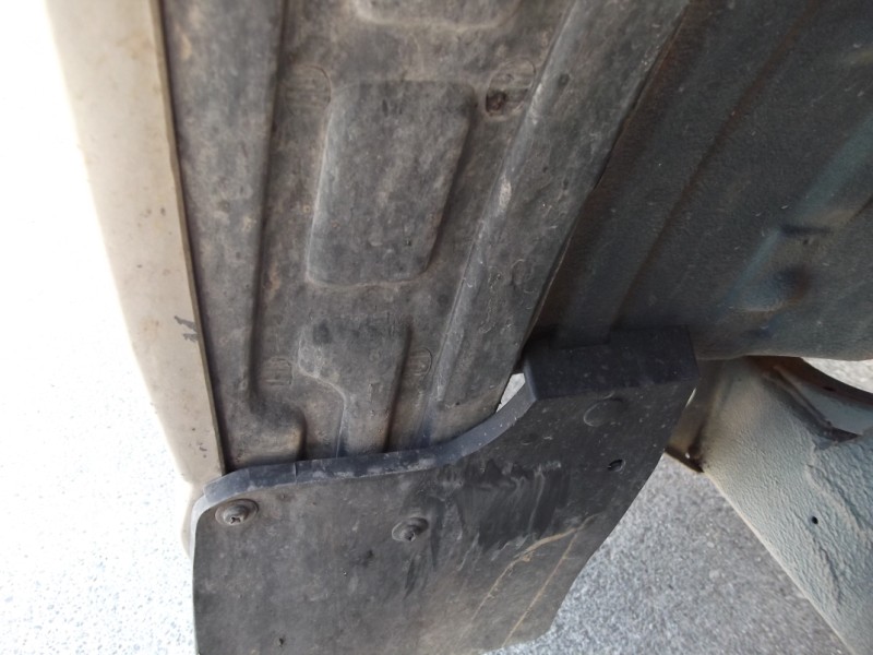

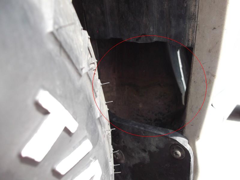

Αναμεσα πλαστικου θολου και σασι βρηκα ενα φτιαρι χωμα γιατι πολυ απλα δεν υπαρχει προσβαση να το πλυνεις.
Αποφασισα και εκοψα λιγο τον πλαστικο θολο για να μπορω με το πλυστικο να διωχνω οτι χωματα μενουν εκει μεσα για να μην σαπισει μακροχρονια.
Στην φωτο που εχω κοψει λιγο τον θολο το χωμα ηταν συμπαγες απο μεσα αλλο τοσο οσο αυτο που εκοψα.
Στην επομενη ευκαιρια θα κανω και τον αλλο θολο ετσι
ΟΠΩΣ ΕΙΝΑΙ ΚΑΝΟΝΙΚΑ.jpg (90.45 KiB) 4956 προβολές
ΚΑΙ ΕΔΩ ΚΟΜΕΝΟΣ Ο ΠΛΑΣΤΙΚΟΣ ΘΟΛΟΣ.jpg (35.64 KiB) 4956 προβολές

Κωστα ολο το κενο απο μεσα μεχρι επανω σχεδον ηταν γεματο λασπη που την εβγαλα με κατσαβιδι.
Μπετο ειχε γινει απο τον καιρο που θα ηταν εκει αν και παντα μετα απο λασποβολτα αμεσως πλενω το αμαξι αλλα εκει δεν εχεις προσβαση με το πλυστικο αν δεν ειναι κομενος ο θολος.
Αρα μετα απο βολτα το πλακωνεις με το πλυστικο και καθαριζει.
Αυτο που δεν καταλαβαινω ειναι γιατι να εχει τον πλαστικο θολο και να μαζευει τοσο λασπη που στην τελικη κανει κακο. :think: :think:

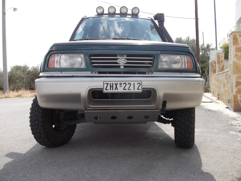

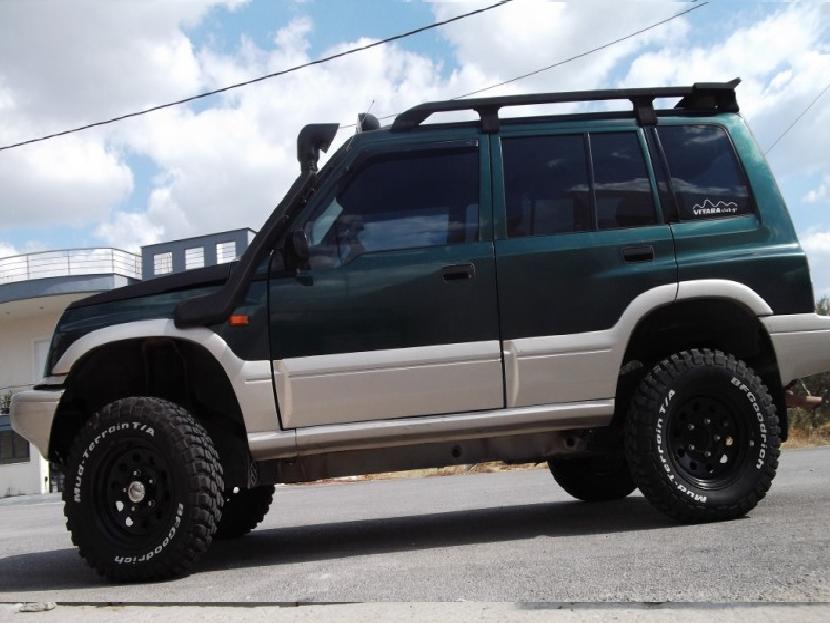

Δημοσίευσηαπό chris7gtir » Σάβ Οκτ 01, 2011 2:08 pm
Με εσας που εμπλεξα δεν μπορουσα να κατσω καλα και με ετρωγε ο :orcs-buttshake: μου
:mrgreen: :mrgreen: :mrgreen: :mrgreen:
Οποτε το lift 5 ποντακια εγινε στον ψηλεα.
Κυριακο σε ευχαριστω φιλε αλλη μια φορα καθως και τον Μητσαρα Jim13 που ασχοληθηκε με το αμαξι μου.
Εχουμε και λεμε απο το κατω μερος της ζαντας μεχρι το φτερο μπροστα 87 και 86 πισω.
Το κακο τωρα οτι φαινονται τα λαστιχα λες και ειναι απο καροτσι οικοδομης :lol: :lol: :lol:
Η επομενη ειναι βηματα μαζι με λαστιχα αναλογα.
Το πότε βεβαια ειναι αγνωστο :whistle: :whistle: :whistle:
