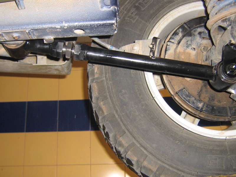

alexelis έγραψε:κωστα αν δεν κανω λαθος αυτο το "Α" bar ειναι για ενα φιλο απ'την κω???
αυτο δεν το ξερω και δεν ρωτησα....πηγα για εμενα στο Μηχαλη και το ειδα....μαρεσε πολυ σα δουλεια!πολυ γερο και καλομελετημενο!απλα το εβγαλα φωτο για τον φιλο μου το Γιαννη να δει και αλλες λυσεις.... :wink:
πιο ρυθμιζομενες! :wink: και πιο Ελληνικες. :wink:

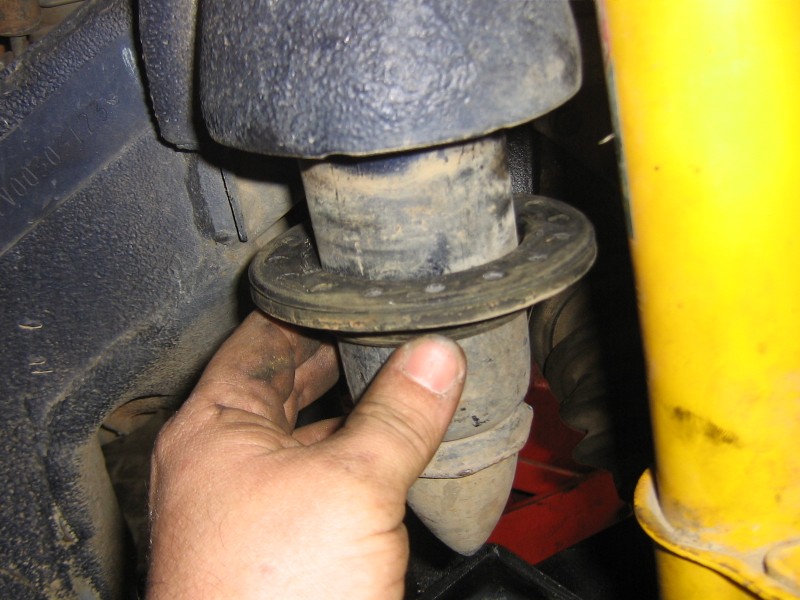

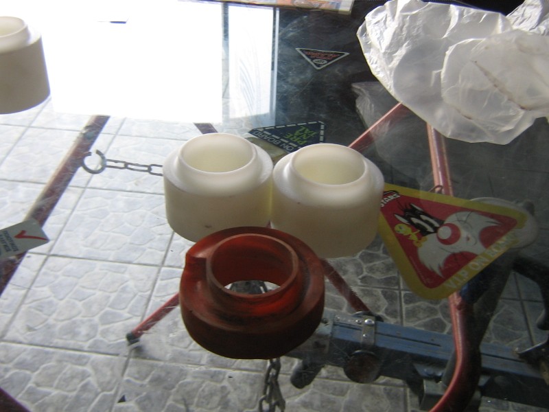

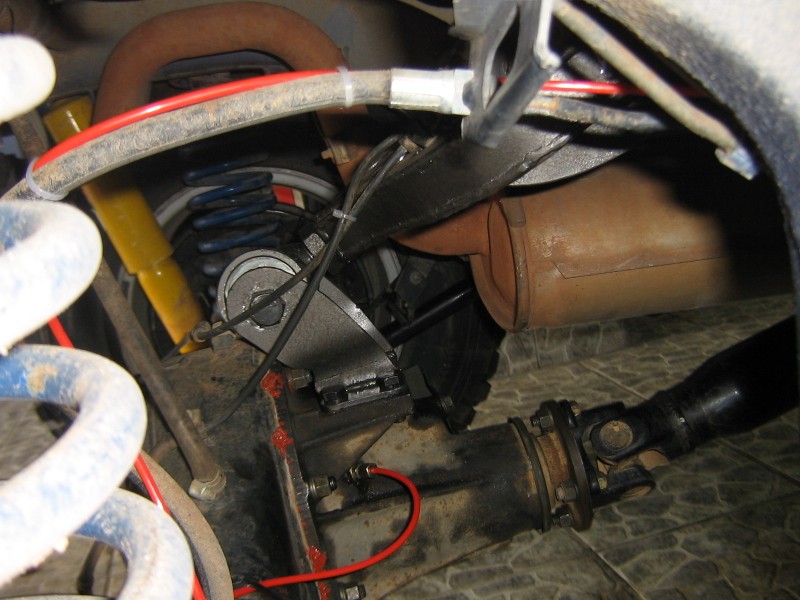

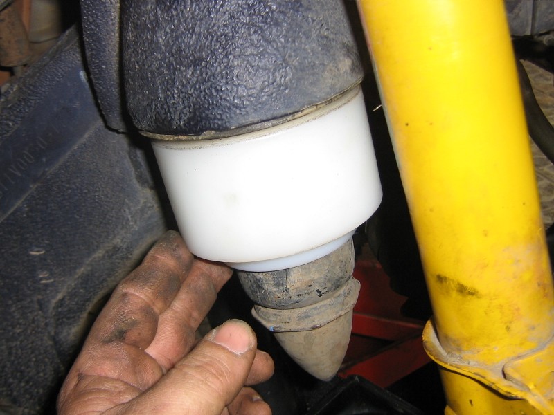

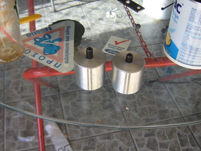

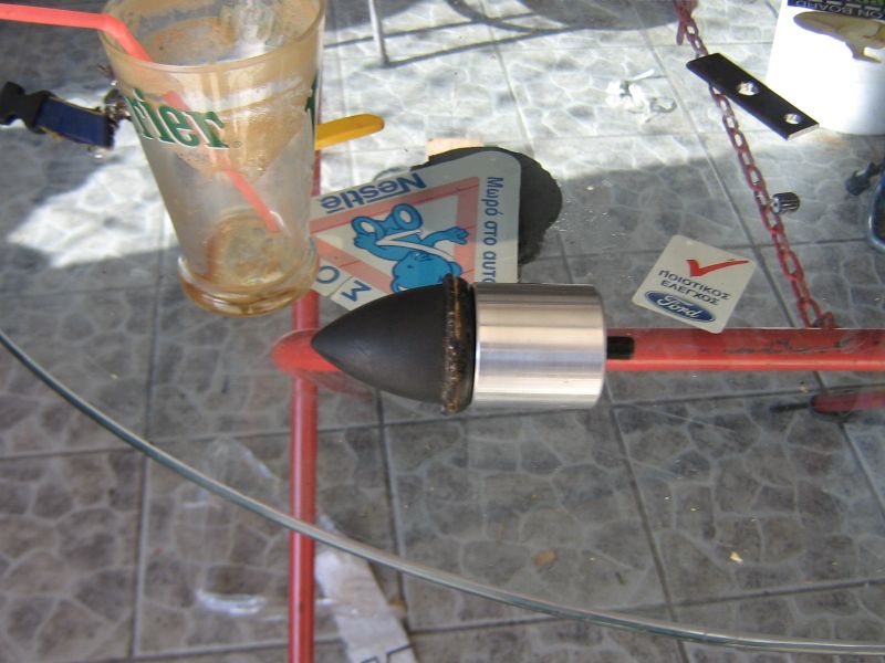

Λόγω του ότι αυτές τις μέρες είχα λύσε-δέσε, έφτιαξα στον τόρνο αλουμινένιους αποστάτες για τα πίσω bump-stop και τους έβαλα,Εικόνα
έπρεπε να έχει γίνει απο καιρό αλλά κάλιο αργά παρά ποτέ! :lol:

Δημοσίευσηαπό kaliakouda » Τετ Σεπ 30, 2009 1:31 pm
Θα μας βγάλεις κάνα μάτι ρε Γιάννη :lol: :lol:
Δημοσίευσηαπό ΜΩΡΑΙΤΗΣ » Πέμ Οκτ 01, 2009 8:24 am
Ωπα ο Γιάννης :shock: :shock: Μπράβο ρε φίλε πολύ ωραίος :D :D :D :D :D :D :D :D
Δημοσίευσηαπό triptec » Παρ Οκτ 02, 2009 12:02 am
Καλά, Γιάννη άσ'τα αυτά, κατέβασέ το απο το γρύλο και μετά βγάλε φωτογραφία :lol: :lol: :lol:

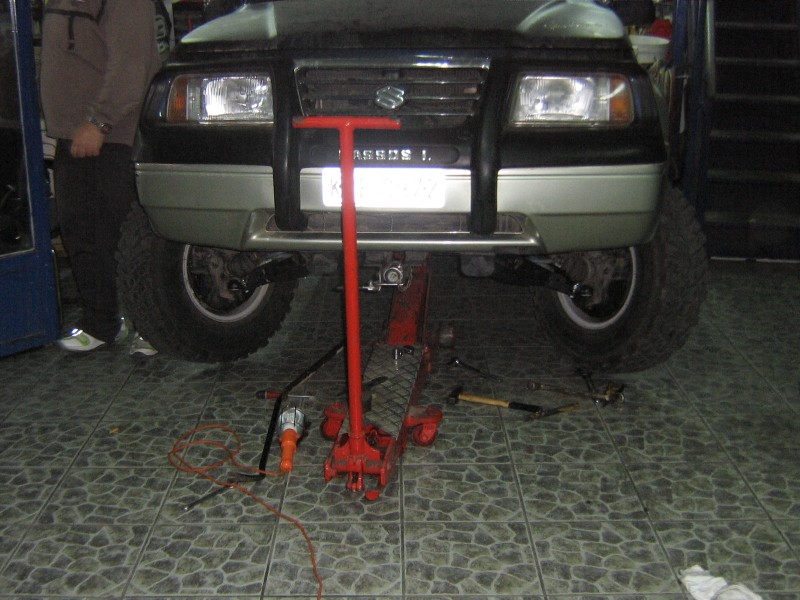

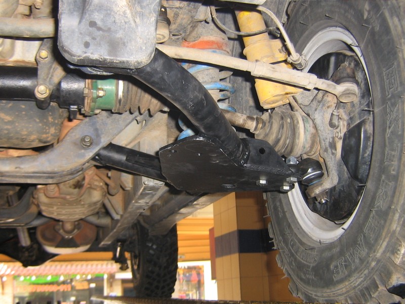

Ευκαιρία βρήκα μιας και το αμάξι ήτανε στoν Μιχάλη και φτιάξαμε και κάποια πράγματα για την ανάρτηση μου.

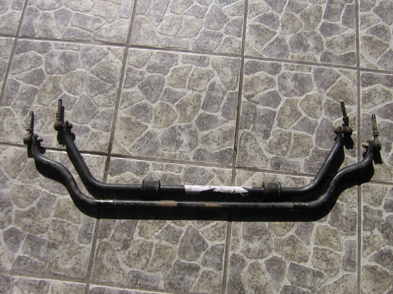

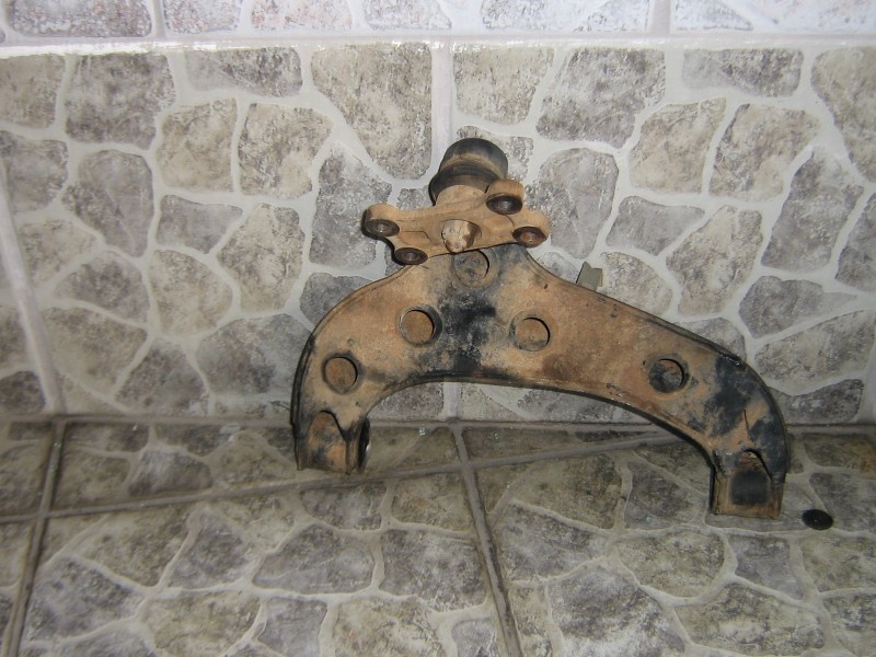

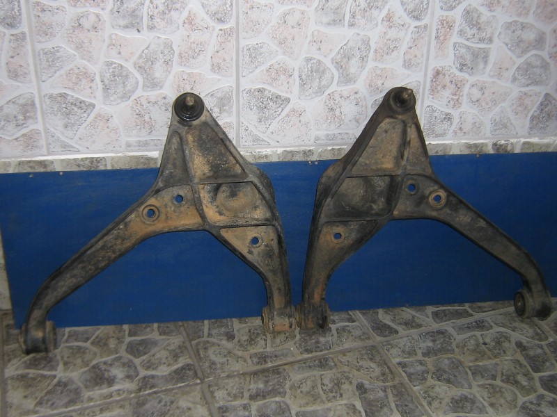

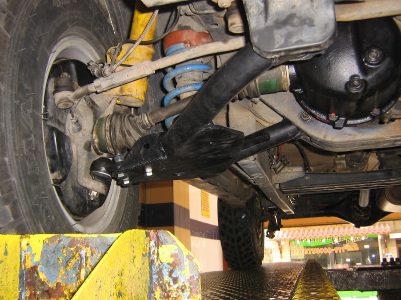

Κάτα αρχήν μπήκανε τα ψαλίδια calmini που είχα,
τα μαμά....
τα calmini...
Tα ψαλίδια είναι περίπου 1,5cm μεγαλύτερα από τα μαμά, μου έφερε την κάμπερ εκεί που ήθελα και το κυριότερο τα μπαλλάκια (του ψαλιδιού! :mrgreen: ) αλλάζουνε!!! :dance: :dance: :dance:
Το πρόβλημα ήτανε ότι δεν μας ταίριαζε η δική μου αντιστρεπτική αλλά και αυτό το ξεπεράσαμε παραγγέλνωντας άλλη...
η μεγάλη είναι η μαμά και η μικρή είναι αυτή που μπήκε!
Πάρτε και μια με τα πόδια... εεε συγνώμη, με τις ρόδες ανοιχτές!!!! :lol: :lol:

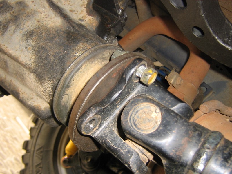

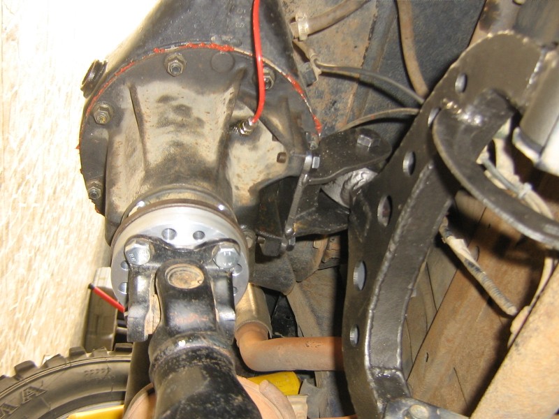

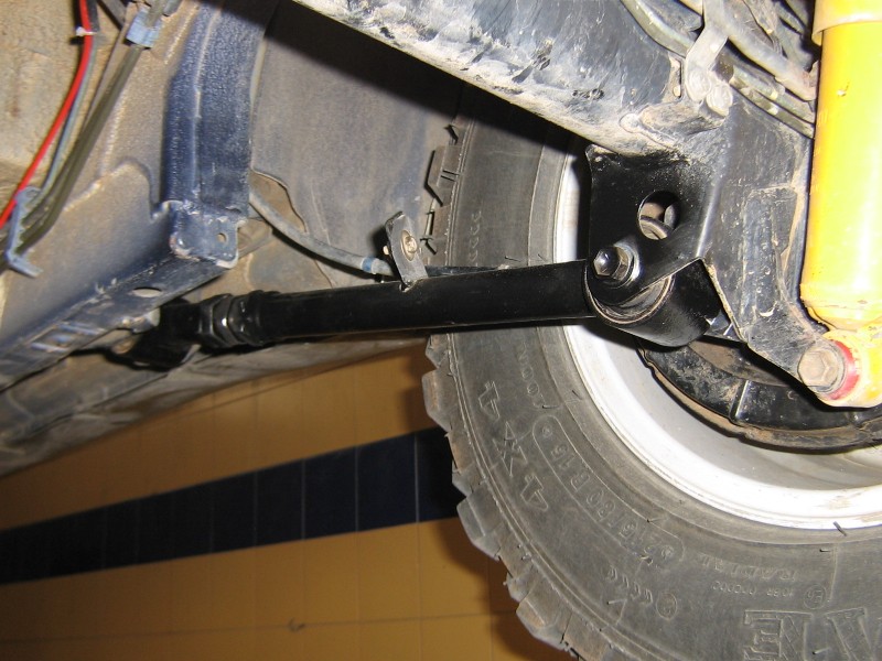

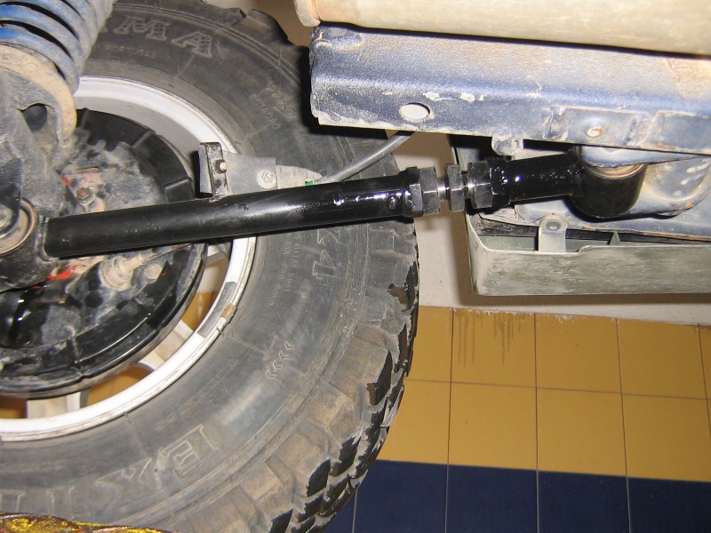

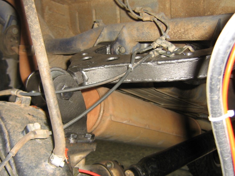

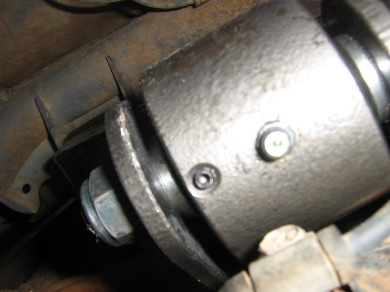

Επίσης κατασκευάστηκε καινούργιο A-BAR ρυθμιζόμενο,
το μαμά......
και του Μιχάλη...

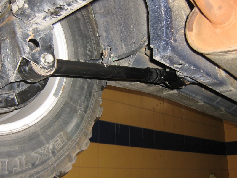

Σε συνδιασμό με ρυθμιζόμενες πίσω μπάρες για να μας φέρουν το διαφορικό εκεί που πρέπει,
και αυτές οι εργασίες γίνανε από την http://www.protrack.gr όπως γράφω παραπάνω..

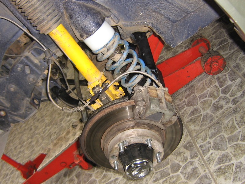

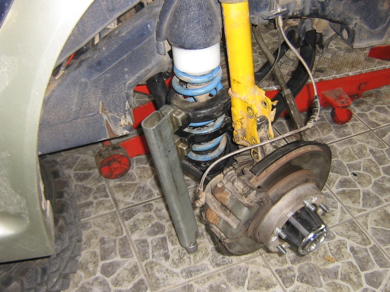

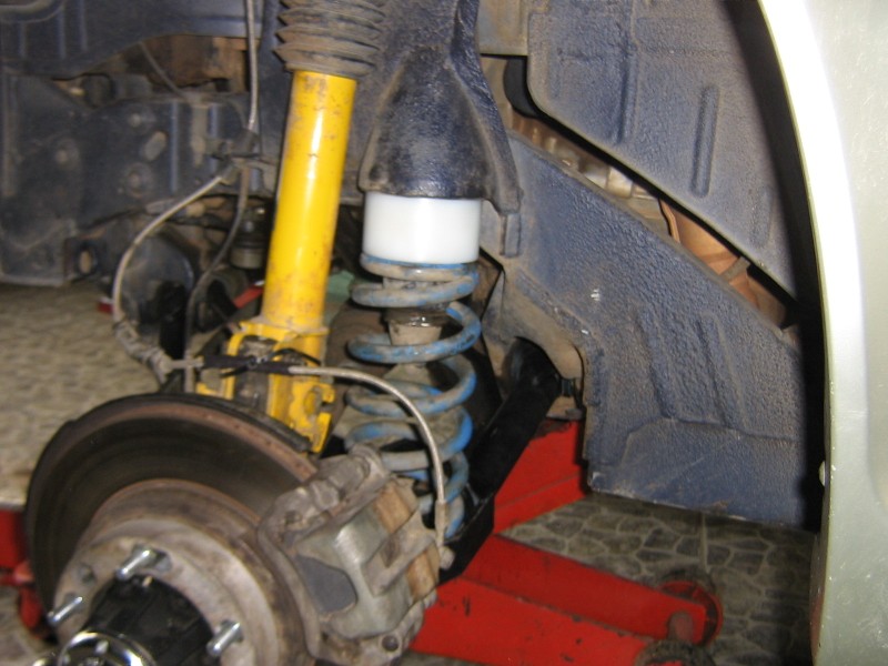

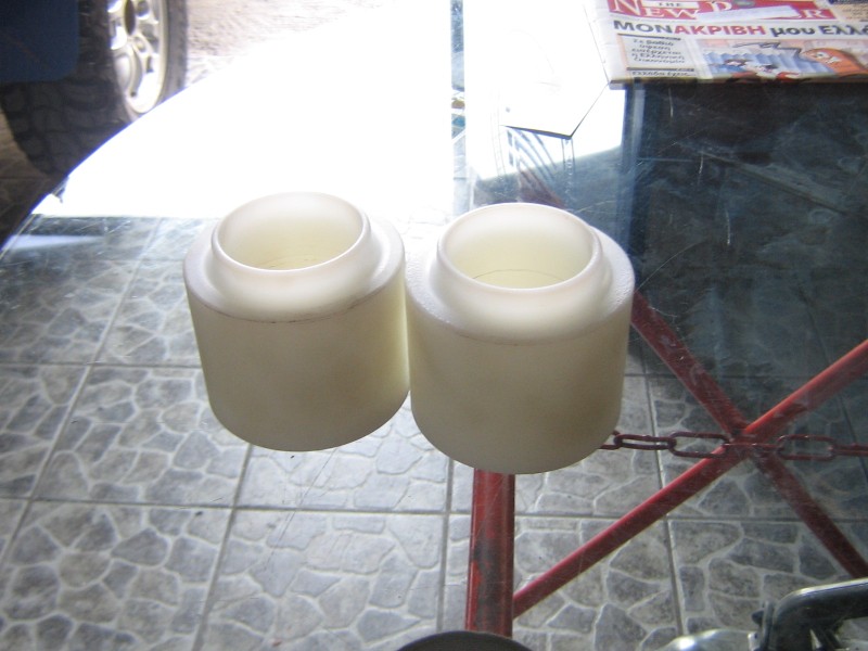

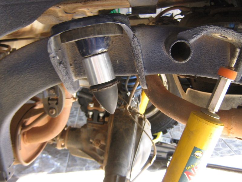

Με τα μπροστινά ψαλίδια που μπήκανε, τα μούτρα του αυτοκινήτου πέσανε ποιο κάτω περίπου 3cm οπότε φτιαχτήκανε καινούργιοι αποστάτες μπρος πίσω και μπήκανε,
οι εμπρός
και οι πίσω

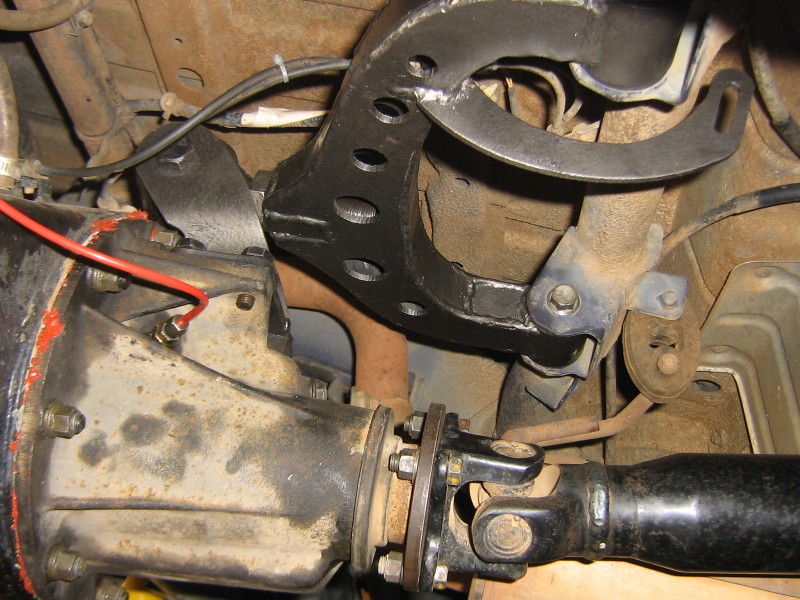

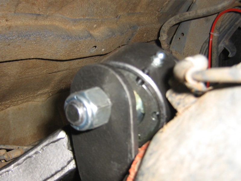

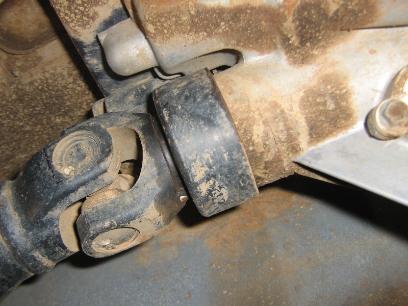

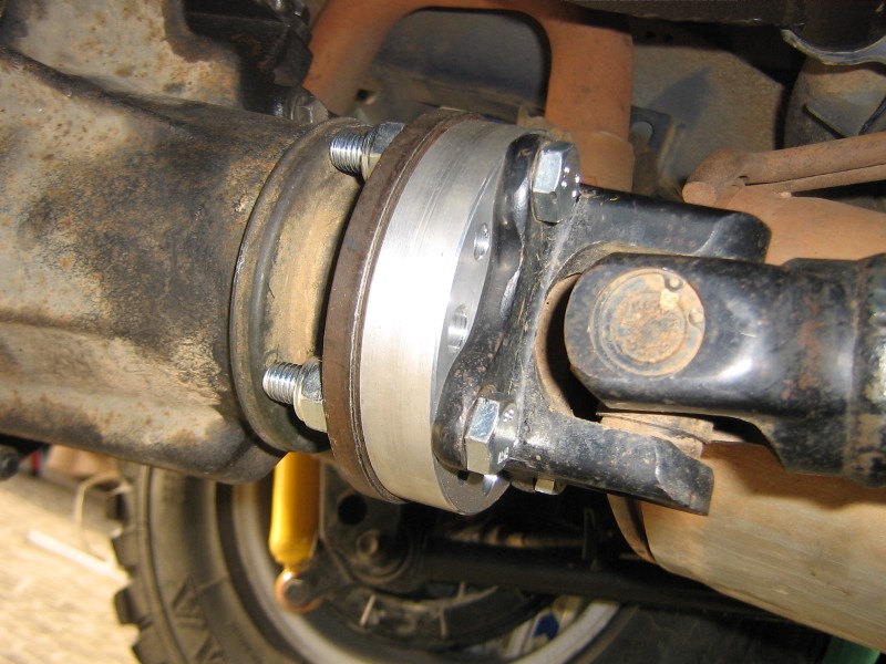

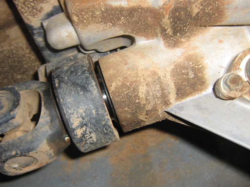

με τα ψηλώματα ο κεντρικός χρειάστηκε και μια προσθήκη,
το "τράβηγμα" του κεντρικού
εδώ θα μπεί ο αποστάτης
ο αποστάτης πάνω
ξαναήρθε στην θέση του..

πολύ όμορφη δουλειά και αξίζει να πούμε, ότι για ένα σωστό ψήλωμα αλλάζουν αρκετά πράγματα τα οποία θα μας αφήσουν ήσυχους από προβλήματα....
Αξίζει μπράβο αυτή η μετατροπή...

Δημοσίευσηαπό KON.GV » Τρί Μαρ 23, 2010 8:58 pm
τι να σχολιάσω αφού τα είδα και τα έζησα από κοντά ένα προς ένα. :wink: Γιάννη βάλε και τη φώτο με τη μετρομεζούρα...για εδαφική ανοχη... :wink:
υγ...Σπυρο μη βιάζεσαι να μηλήσεις....ο σηδεροκαμμένος είναι ένα κλικ πιο μπροστα.... :lol: :lol: :lol:
παλικάρια ότι καλύτερο για ανάρτηση με σωστό ψήλωμα και γεωμετρία.... :wink:
και όπως λέει και ο Γιάννης με μπαλάκια που αλλάζουν. :wink: και όλα τα υπόλοιπα πάνγερα και μπορείς να επέμβεις και να επισκευάσεις ότι θέλεις!
πολύ καλό project ειδικα΄αν θέλεις να κρατήσεις το όχημα σου για πολλά χρόνια και να εξασφαλίσεις μια ποιότητα και αντοχη όσον αφορά την εκτός δρόμου χρηση! :wink:
