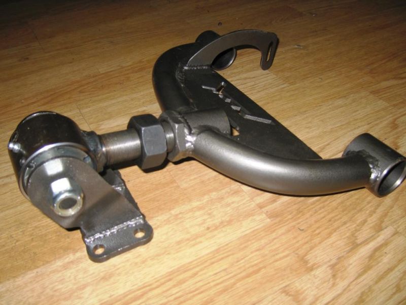

Δημοσίευσηαπό KON.GV » Πέμ Μάιος 21, 2009 4:42 pm
Γιαννη ειδα σημερα ενα Ελληνικοτατο "Α" bar για το δικο σου τουτουνι χειροποιητο-ρυθμιζομενο και πανγερο και ξετρελαθηκα!περιμενω φωτο για να το υποβαλλω! :wink:

δεν ειχα τη μηχανη μαζι μου!εχει και ενα silent block σε μεγαθος γροθιας! :wink: αντε να ερθει να τη χωσω.....και φυσικα στο εγκυς μελλον θα παιξει και αναρτηση κομπλε! :wink: Ελληνικοτατη και φυσικα αθανατη! :wink:
Δημοσίευσηαπό KON.GV » Σάβ Μάιος 23, 2009 5:36 pm
σημερα πηρα τις φωτο! :wink:
παρε φιλε Γιαννη να θαυμασεις state-of-the-art Α bar ρυθμιζομενο,χειροποιητο και αθανατο. :wink:
και ακομη μια.
Εικόνα.
Δημοσίευσηαπό JOHNV6 » Κυρ Μάιος 24, 2009 12:59 pm
Πω πω πω....!!!! Τι είναι αυτό το έργο τέχνης ρε φίλε Κώστα :?: :shock: :shock:
Ρυθμιζόμενο, με γρασαδόρο.... και όπως το βλέπω γερή και αθάνατη κατασκευή!! Και ιδίως για το δικό μου που δεν έχω πανάρ πίσω σου φαίρνει την γωνία του διαφορικού εκεί που θες εσύ!
Α ρε αθάνατα ελληνικά μαστόρια!!!!!
Που να το ξέρω ποιο πριν που πήρα τάκο ο οποίος και σταθερός είναι δεν παιρνει ρύθμιση και δεν έχει και καμμιά σχέση με αυτή την κατασκευή!!!
Φίλε με έφτιαξες! Θα μας βάλεις στα έξοδα πάλι και πολύ σύντομα μάλιστα :!: :lol: :lol: :lol:

Ασε και εγω ολο στα εξοδα ειμαι... :D :D και το παραπανω ειναι μεμονομενη παραγγελεια(προσωπικα οταν το ειδα ηθελα να το αγορασω ετσι για να το χαζευω! :D :D )!Αντε να παιξει κανα κομπλε πακετακι αναρτησης ρυθμιζομενης με σωστες γεωμετριες αθανατη και με προοπτικες αλλαγης ρυθμισεων! :wink:
Δημοσίευσηαπό JOHNV6 » Κυρ Μάιος 24, 2009 6:29 pm
Μακάρι να βγει ολοκληρωμένο τέτοιο πακέτο Κώστα θα κάνει πάταγο :!:
