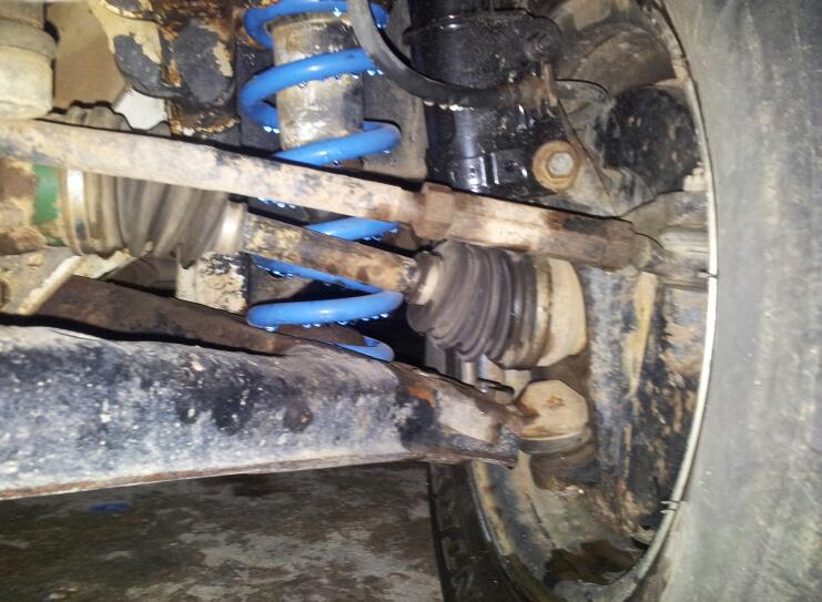

Μετα το σηκωμα
2012-06-10 00.43.45-1.jpg (67.53 KiB) 7818 προβολές

Βελτιωθηκε αλλα φοβαμαι πως θα εχω προβλημα με τα ημιαξονια.

Ποσους ποντους αποστατες θελω;

ilias1987 έγραψε:Ποσους ποντους αποστατες θελω;
Προσωπικα πανω απο 3 ποντους τους φοβαμαι! 3 ποντους μασιφ εχω βαλει εγω! :wink:
( Αν θες και επιπλεον καν'το με ζαντα και οφσετ! )

Πηρα γυρω στους πεντε ποντους. Στο τορνο θα φτιαξω αποστατες απο αλουμινιο γυρω στους δυο ποντους λεω. Τα ημιαξονια πως τα βλεπεις

Τα αμορτισερ και τα ελατηρια τα εβαλα μαζι με εναν φιλο μου και με την τηλεφωνικη βοηθεια του Κυριακου. Τον ευχαρηστω πολυ για την βοηθεια του τον τρελανα στα τηλεφωνα τον ανθρωπο

Βρες αλλες ζαντες με offset σιδερενιες, θα ειναι πιο ασφαλες απο οτι με τους αποστατες.
Γιατα ιμιαξονια σου το μονο που μπορεις να κανεις ειναι να βαλεις αποστατες στο μπροστα διαφορικο
και να το κατεβασεις οσο μπορεις χωρις ομως να βγει πολυ εξω και χτυπηθει σε κανα εμποδιο.

τα ημιαξονια ειναι μια χαρα...δεν χρειαζεται να κανεις τιποτα...
οσο για τους τροχους ...βαλε 3 ποντους αποστατη και θα ειναι τελειο...εκτος και αν βρεις ζαντα με -13 offset

Με 3 ποντους εισαι μια χαρα μην πας σε μεγαλυτερο αποστατη

κυριακος αθανασιου έγραψε:τα ημιαξονια ειναι μια χαρα...δεν χρειαζεται να κανεις τιποτα...
Εχω βρει ζαντα σιδερενια με offset -20.Θελω να κανω ερωτηση πανω στο υψος που εκανε ο φιλος εδω.Αυτη η ζαντα με -20, ποσους ποντους υψος σηκωνει, αν η απαντηση για τους περιπου 5 ποντους υψος ειναι offset -13?
