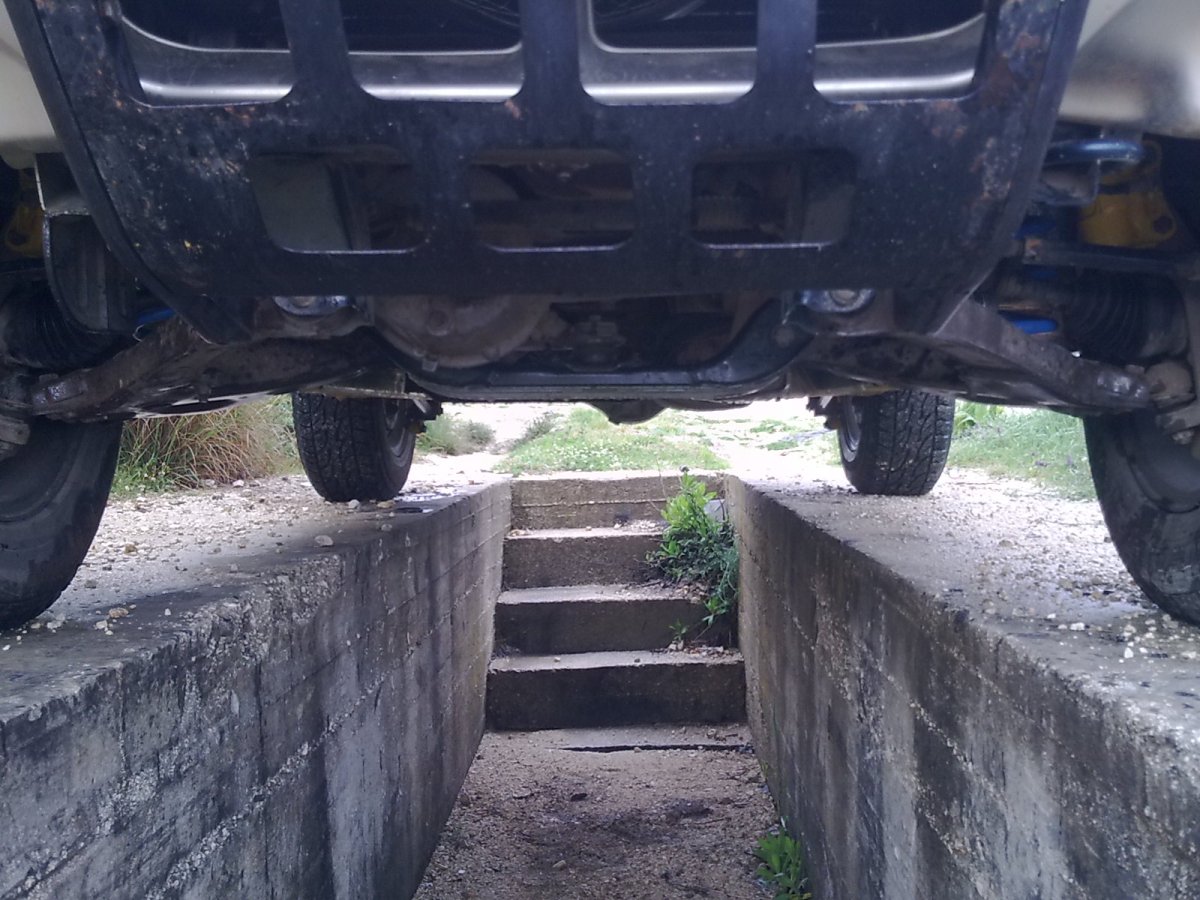

εβαλα ομε-μαντ κ μου ειπαν για 3 με 3,5 ποντους.οταν πηγα να το παρω το ειδα πολυ σηκωμενο,το μετραω κ ειχε σηκωθει 6 ποντους, με τα λιγα χλμ που του κανα τις δυο αυτεσ μερες επεσα στους 5,5 ποντους κ δω αρχισα να τρελενομαι γιατι αντε να βρεις ψαλιδια,αντε να βαλεις αποστατες θα φειγει κ το κοστος κ αντε να το πιασεις, απο την αλλη αμα το αφησω ετσι συμφωνα με αυτα που χω διαβασει δε θα προλαβενω τις ζημιες.

Μήπως ήταν πολύ καθισμένα τα παλιά σου ελατήρια, και γι αυτό είναι τόση η διαφορά;;; :?

Στην περίπτωση που ήταν καθισμένα τα παλιά ελατήρια δεν θα έχεις πρόβλημα αφού το πραγματικό ύψος που έχεις πάρει είναι 3-3,5 cm...Μου κάνει εντύπωση τόση διαφορά... :think:

περασα το πρωι απο το μηχανικο που εκανε την αλλαγη κ μου ειπε οτι τα παλια ηταν καθισμενα,θα κοιταξω το απογευματακι να τραβηξω καμια φωτο τα ψαλιδια κ τη κλιση που εχουν μηπωσ φανει απο εκει η διαφορα η οτιδηποτε αλλο.

αν και δεν ειμαι γνωστης τα ψαλιδια γιατι να εχουν προβλημα?λογικα το προβλημα θα το εχεις με τα ημιαξονια που θα εχουν παρει μεγαλη γωνια.και απο οτι εχω διαβασει αν εχεις ισπανικο vitara καλο ειναι να βρεις και να βαλεις ημιαξονια απο το γιαπωνεζικο που ειναι ποιο ανθεκτικα.ας μας εξηγησουν βεβαια και οι γνωστες του αντικειμενου γιατι ενα ψηλωματακι με ενδιαφερει και εμενα
και αν ξερει καποιος το στανταρ υψος του vitara να σου το ελεγε για να μετρησεις να δεις ακριβως ποσο υψος εχεις παρει.

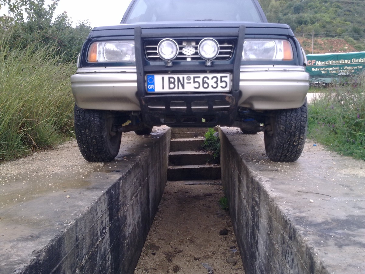

αυτο θα ηταν οτι επρεπε.τωρα οσον αφορα τα ψαλιδια θα χρειαστουν εφοσον το αμαξι σηκωθηκε παραπανω απο τρεις με τεσσερις ποντους κ λογικα αν εχω καταλαβει κ γω καλα εφοσον τα μαμισια ψαλιδια ειναι μικροτερα κ με το αναλογο υψος θα μικρινει η αποσταση μεταξι των δυο μπροστινων τροχων σε σχεση με πριν.βασικα δε στο εξηγω καλα,καπου στο φορουμ θα το δεις καλητερα κ θα καταλαβεις.βασικο επισης αν σηκωθηκε πολυ το αμαξι καλο ειναι να κατεβει χαμηλωτερα το μπροστινο διαφορικο, για να ερθουν σε ευθεια η με μικροτερη κληση τα ημιαξονια.παρακατω δυο φωτο με την κλιση που εχουν παρει τα ημιαξονια στο δικο μου μετα την αλλαγη

Μην τρελαίνεσαι βρες ένα ίσιο κομμάτι και μέτρα απόσταση σασί με κάτω αν δεν κάνω λάθος είναι 22-23cm και βρες πόσο ύψος πήρες αν όντως πήρες 6cm τότε βλέπεις κατεβάζεις το εμπρός διαφορικό.

εβαλα mad ελατηρια με ome αμορτισερ κοστος γυρω στα 930 ευρο απο αμορτεαμ στο πειραια και για καλο κ για κακο εβαλα κ βασεις χαμηλωματος εμπρος διαφορικων 120 ευρω απο το bits4vits

μου φαινονται λιγο σκληρες για το αμαξι αλλα κατα τα αλλα ειμαι πολυ ευχαριστημενος και ωραια συμπεριφορα εχουν στην ασφαλτο αλλα κ στο χωμα
