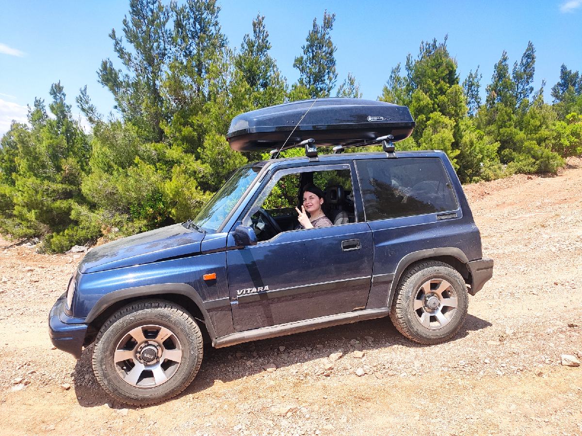

Μέχρι πόσους πόντους μπορώ να σηκώσω το εργαλείο μου χωρίς να βάλω αποστάτη στο μπροστινό διαφορικό γιατί όπως είπαμε κοιτάζω κάτι οικονομικό..
Επίσης έχω την εντύπωση ότι το δικό μου είναι πιο χαμηλό από κάτι αλλά μαμά που βλέπω στο δρομο :( :cry: .. ανεβάζω και φωτό πιο πάνω
