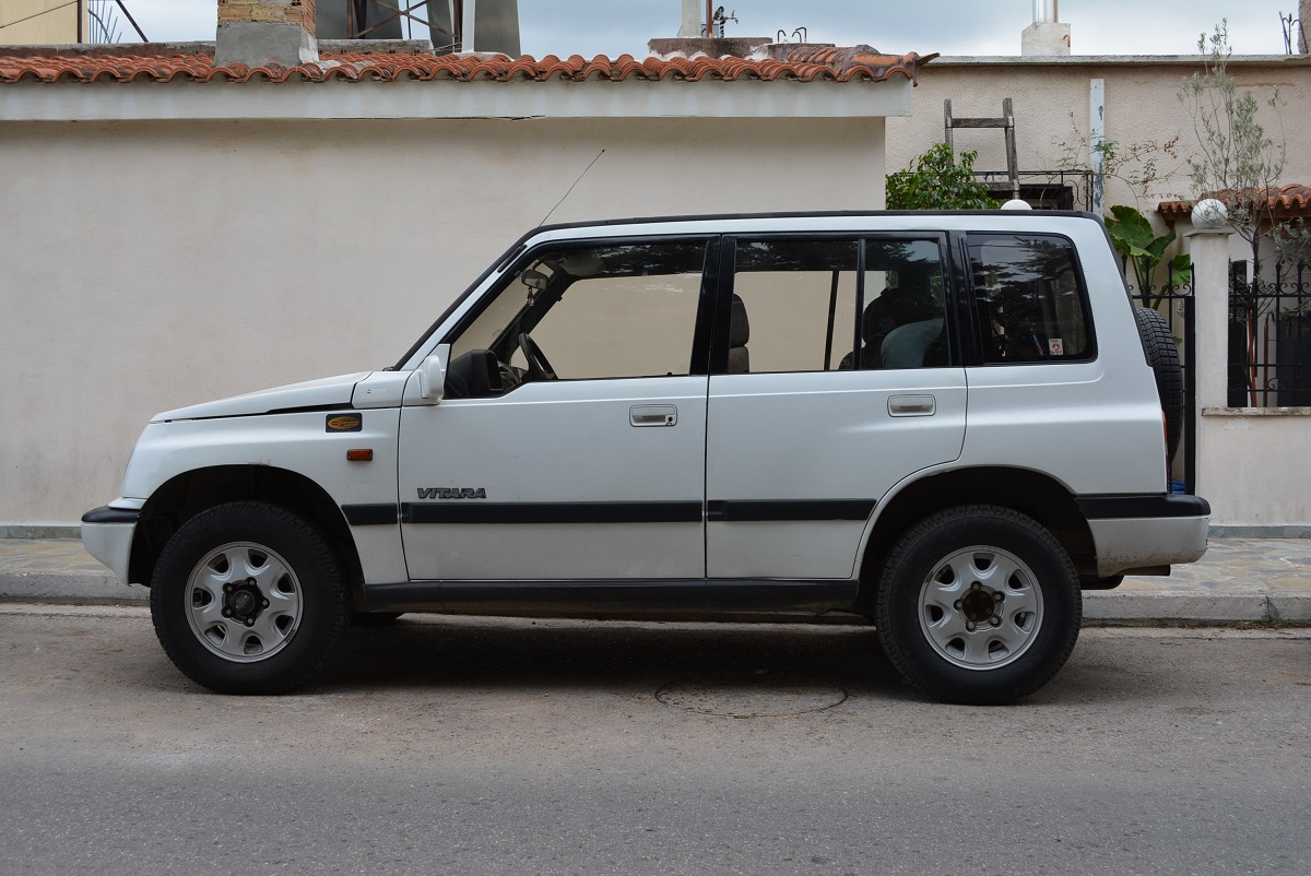

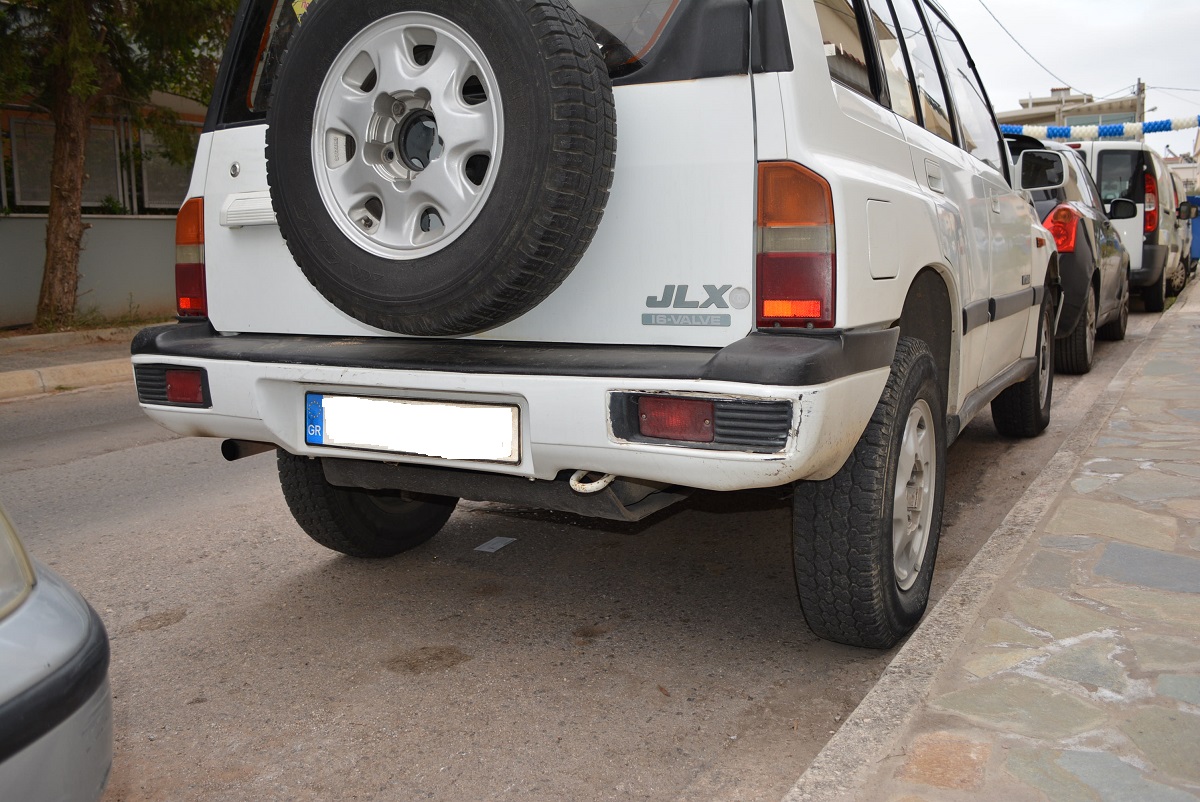

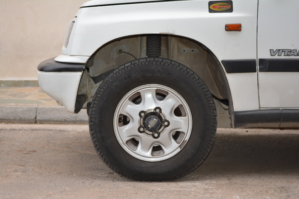

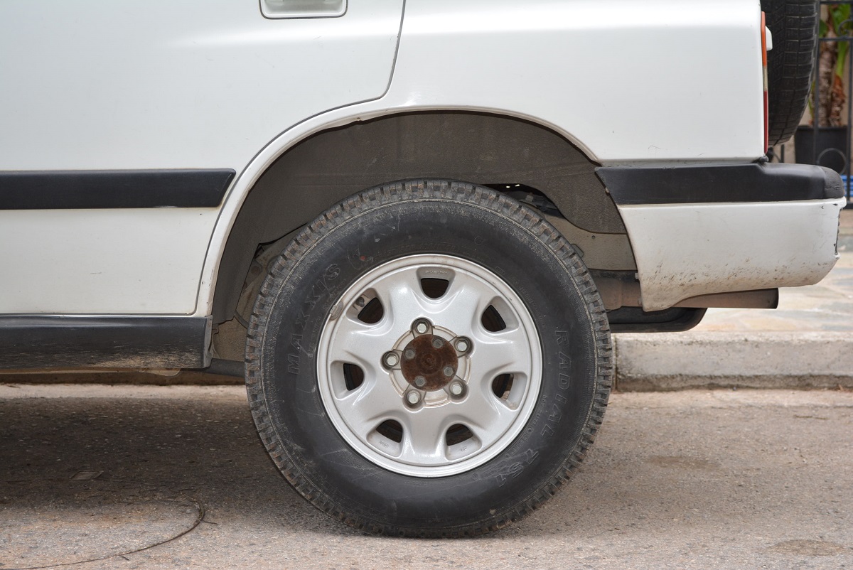

Δημοσίευσηαπό mitsubae » Παρ Οκτ 21, 2016 5:19 pm
Ορίστε και μερικές φωτογραφίες με τα νέα ελατήρια!
