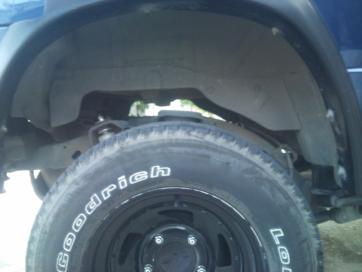

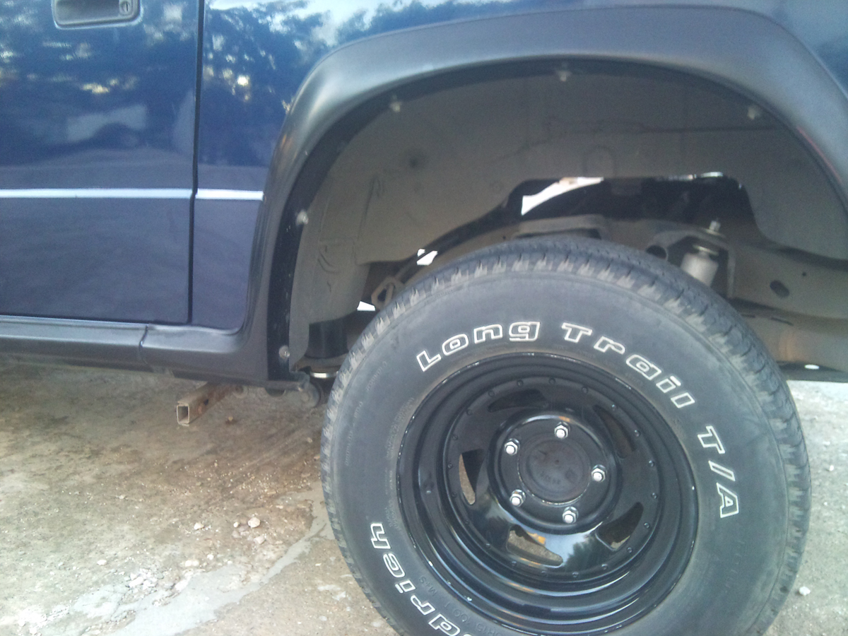

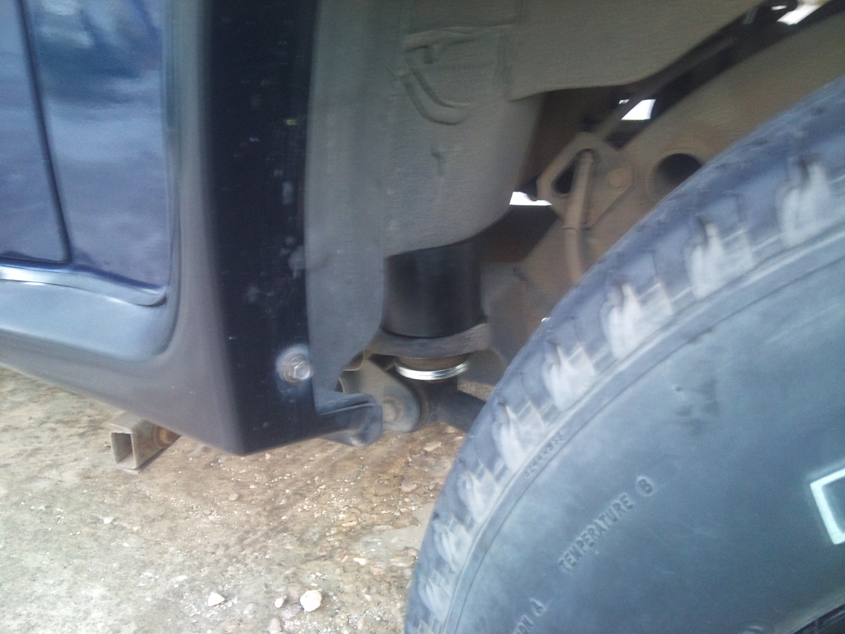

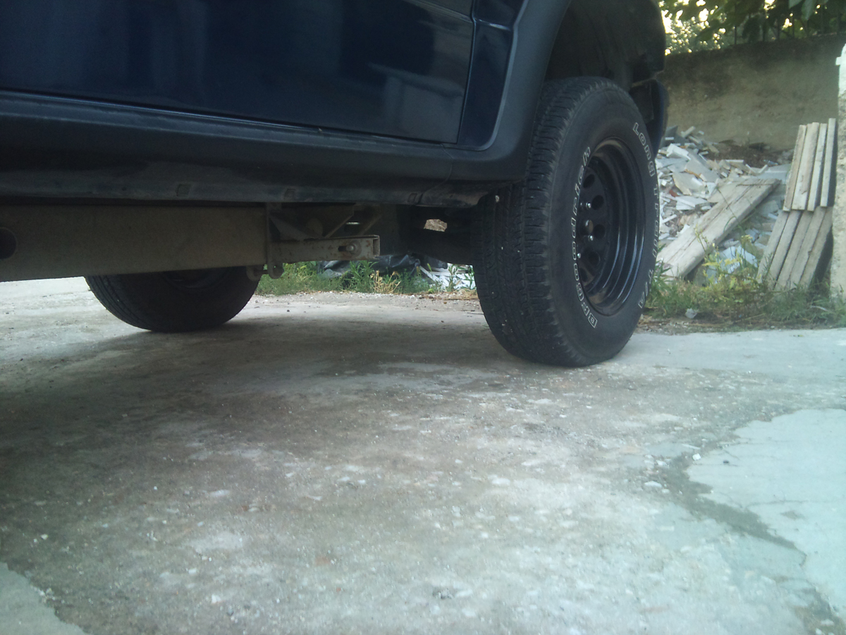

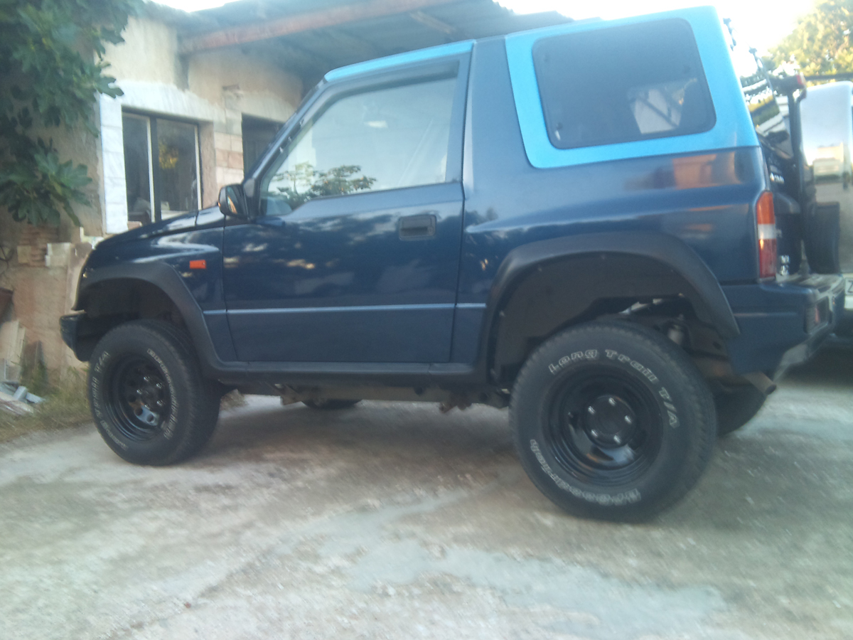

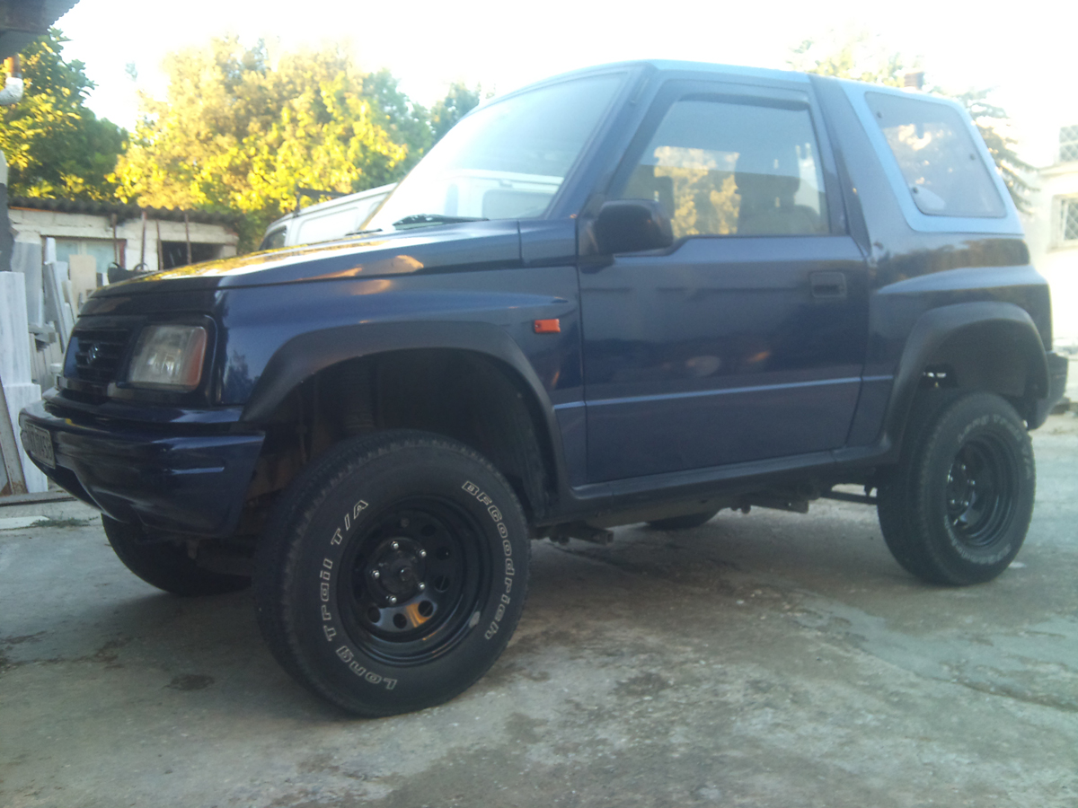

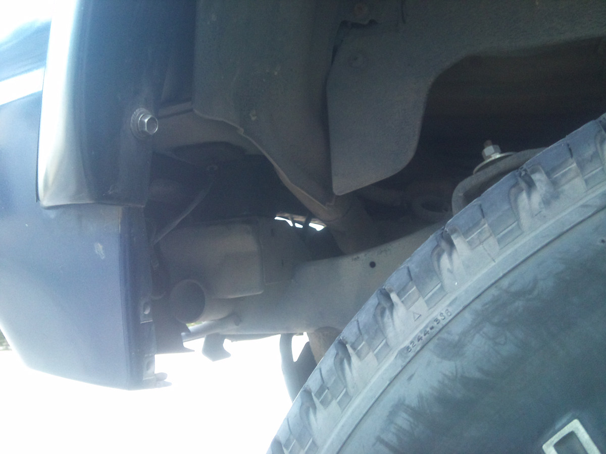

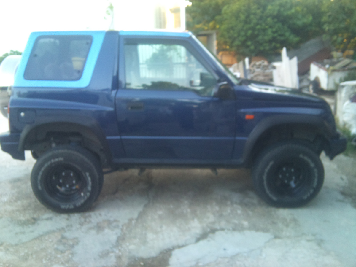

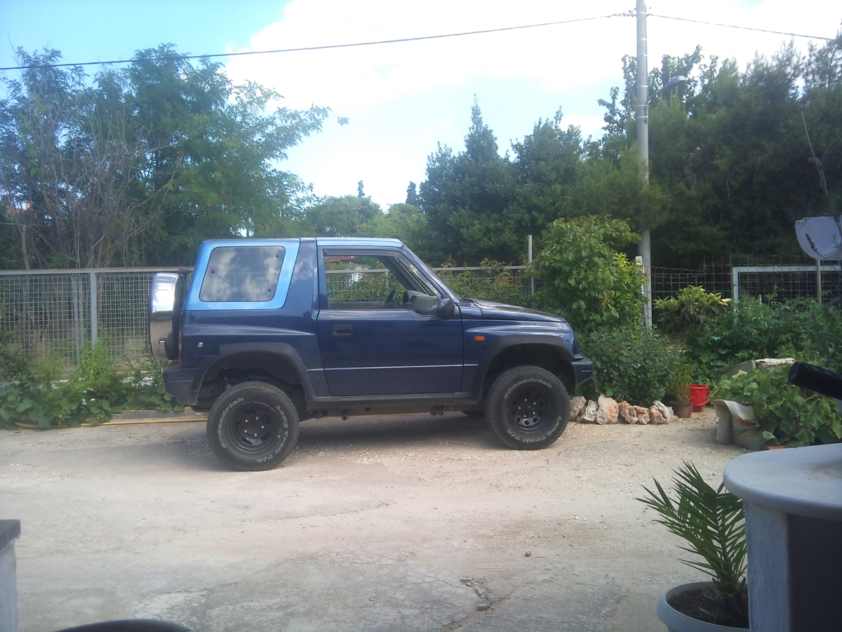

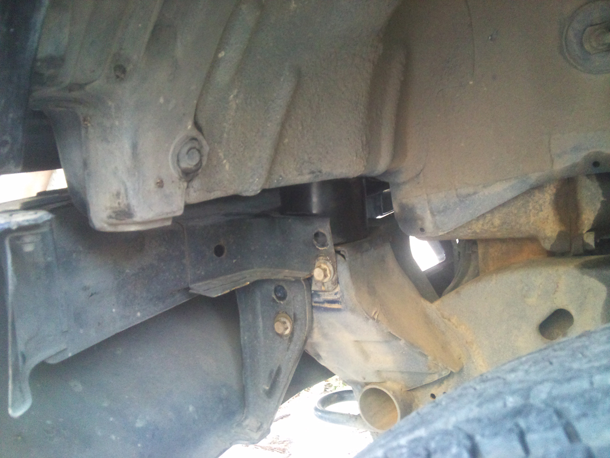

Tελικα εγινε και το bodylift με 5 εκατοστα υψος με τη γνωση και την εργασια του jim13!Το bodylift το αγορασα απο τον ιδιο που το φοραγε στο δικο του.Ολα ειναι ενταξει,δουλευουν ολα κανονικα.Χρειαστηκε να σηκωθουν οι προφυλακτηρες,οπου ο jim13 το απεδειξε και τον παραδεχομαι και να μακρυνουν και οι λεβιεδες.Επισης τοποθετηθηκαν αλλα παξιμαδια,μεγαλυτερα απο κατω και χρειαζεται και λιγο πιο μακρυ να γινει το μαρκουτσι φρενων του οδηγου!Ολα ενταξει δια χειρος jim13!Φωτο συντομα..
