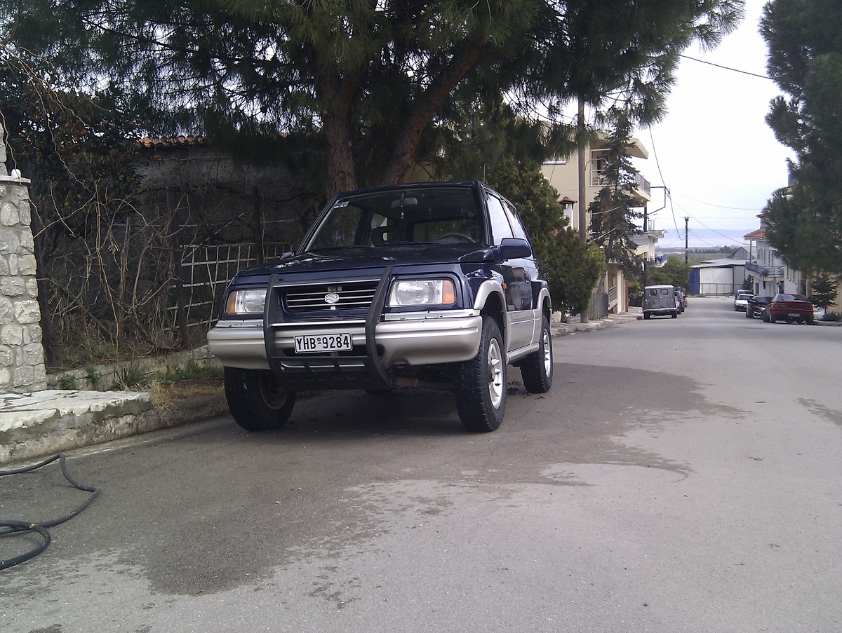

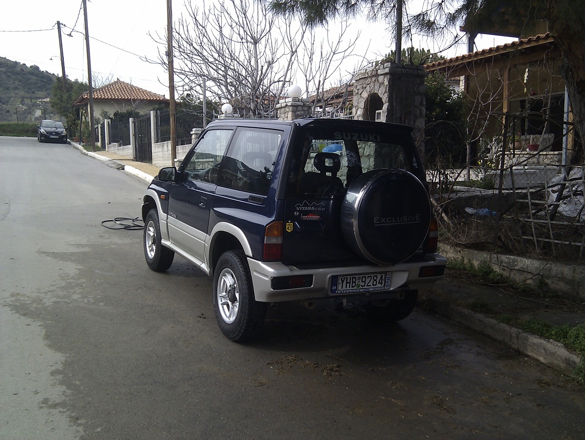

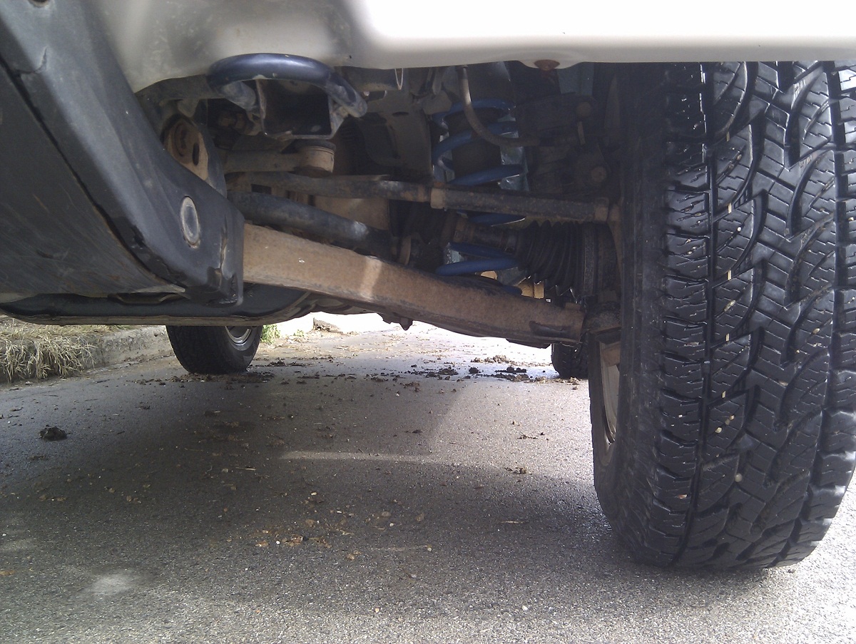

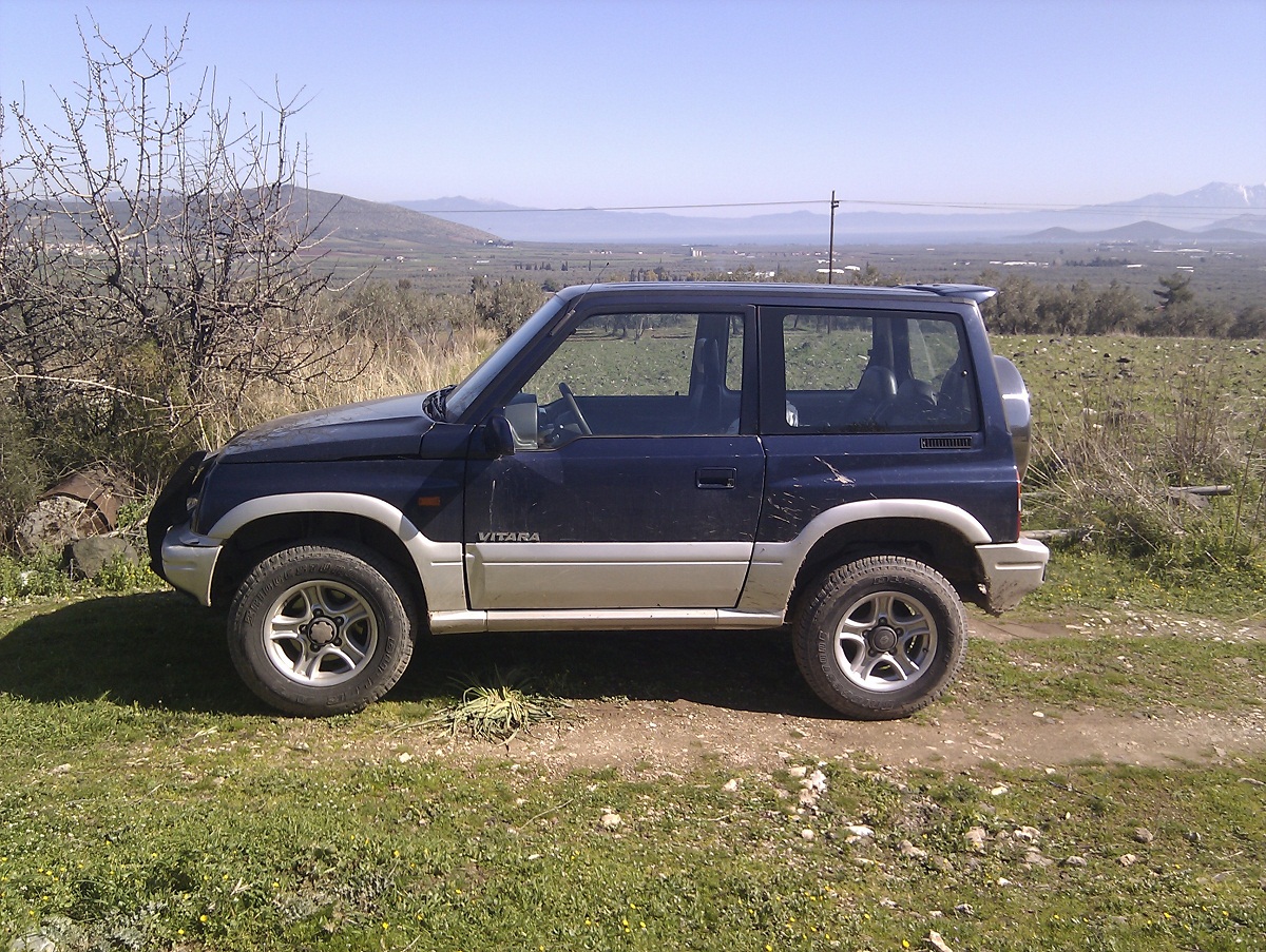

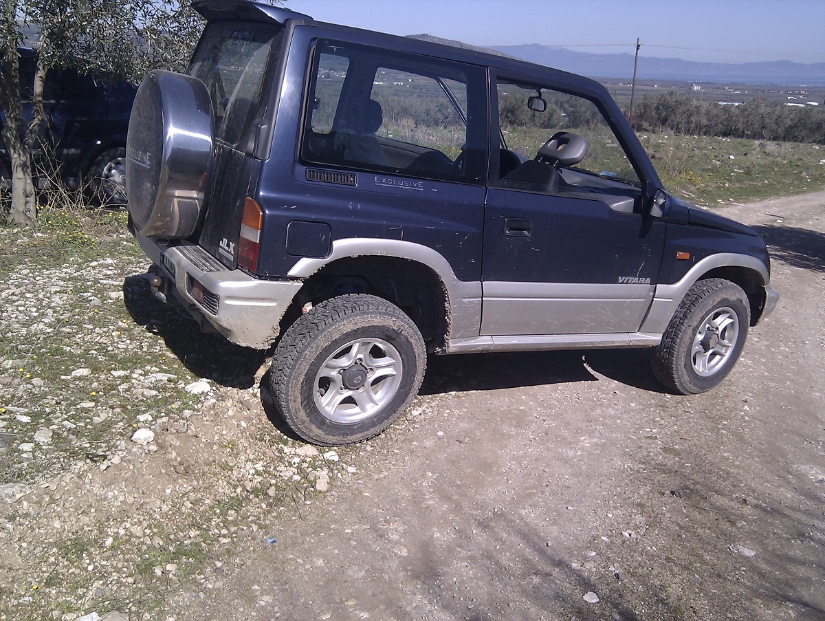

παιδες επιτελους ψηλωσα και εγω.!!εχω μεινει απολυτα ικανοποιημενος.!!μονο φοβαμε μηπως εχω προβλημα..οι αναρτησεις μου ειδικα μπροστα ειναι σχεδον τελειως τεντομενες..και σε λακουβες και σαμαρακια αν πηγενω λιγο πιο γρηγορα κοπαναει......τι μπορω να κανω?καποιες βασεις αμρτησερ να τα φερω στα ισα τους??για παρτε και μερικες φωτο.!! τα ημιαξονια μου και τα ψαλιδια σε αυτη την κλιση ειναι καλα??

billxtc έγραψε:οι αναρτησεις μου ειδικα μπροστα ειναι σχεδον τελειως τεντομενες..και σε λακουβες και σαμαρακια αν πηγενω λιγο πιο γρηγορα κοπαναει......τι μπορω να κανω?
Δες γιατί συμβαίνει αυτό... Αν δε βάλεις μακρύτερα αμορτισέρ (π.χ. BiMors) θα πρέπει να αρκεστείς σε αποστάτες αμορτισέρ.
billxtc έγραψε:τα ημιαξονια μου και τα ψαλιδια σε αυτη την κλιση ειναι καλα??
Καλά φαίνονται. Βασικά, υπήρξαν και χειρότερα! :mrgreen: :lol: Βάλε μια πιο μακρινή φωτό αν θες Βασίλη :wink:
Η ευθυγράμμιση τι σου έδειξε; Ήρθε η γωνία κάμπερ; :think:

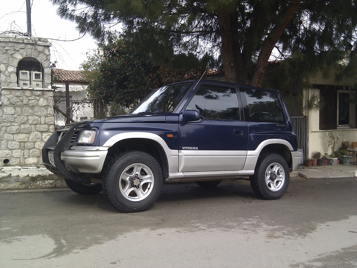

ευχαριστω.!θα αρκεστω σε αποστατες μαλλον..αλλα για ποσους ποντους να παρω μπροστα??ας πουμε αυτοι μου κανουν?? http://www.bits4vits.co.uk/store/vitara ... od_17.html και αυτοι για πισω http://www.bits4vits.co.uk/store/vitara ... 173.html.??δεν εχω κανει ακομα ευθυγραμμιση..απλα τα εβαλα με εναν γνωστο μου..απο τεταρτη θα το κανω κ αυτο..αυριο θα βαλω και μια πιο μακρυνη φωτο..κατι ακομα..επειδη ειδα ενα jimny σημερα στο δικο μου υψος και ειχε αποστατες σε χαντες αλουμινιου..εβγαιναν εξω περιπου 5 εκατοστα νομιζω....σκευτομαι να βαλω 3 εκατοστα περιπου..αξιζει.?καλο θα κανω η κακο.?

billxtc έγραψε:θα αρκεστω σε αποστατες μαλλον..αλλα για ποσους ποντους να παρω μπροστα??
Με τα mad πήρες θεωρητικά 5 πόντους, δηλ. 2 παρά κάτι ίντσες, άρα με αυτούς που έδειξες, ναι, θα κάνεις δουλειά! Το λινκ των πίσω δεν δουλεύει. Όπως και να έχει, πάρε τους "Π" (repositioners - spacers τους λέει).
billxtc έγραψε:επειδη ειδα ενα jimny σημερα στο δικο μου υψος και ειχε αποστατες σε χαντες αλουμινιου..εβγαιναν εξω περιπου 5 εκατοστα νομιζω....σκευτομαι να βαλω 3 εκατοστα περιπου..αξιζει.?καλο θα κανω η κακο.?
Από τις φωτό θεωρώ ότι δεν έχεις ανάγκη αποστάτες τροχών.

Και κάτι δε μου κόλλαγε στις φωτό!!! :handgestures-thumbupright: Ο κωδικός των mad για τα Vitara τότε δίνουν 3.5 εκ ανύψωση.... :think: Τεσπά, και τόσο μια χαρά είσαι!

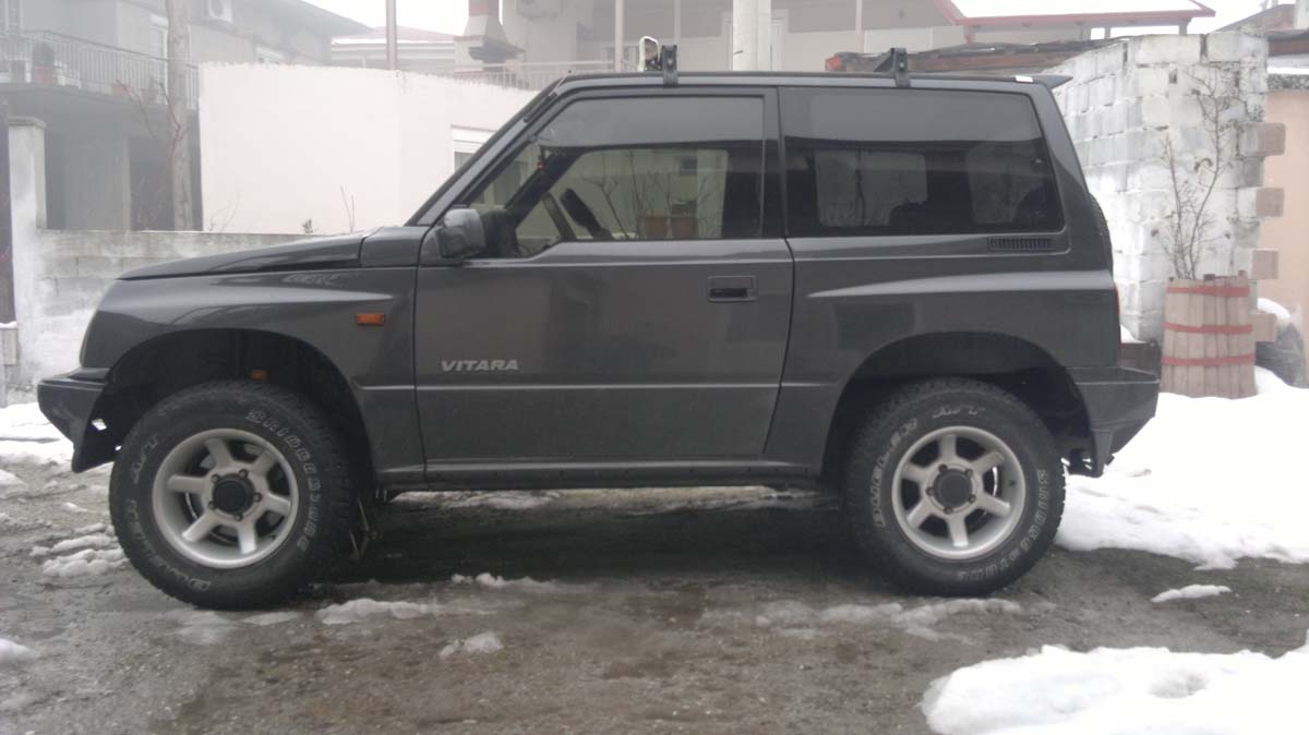

Δημοσίευσηαπό vagboi » Δευτ Φεβ 27, 2012 10:35 am
billxtc έγραψε:νομιζω οτι πηρα 3μιση για gv ειναι 5...

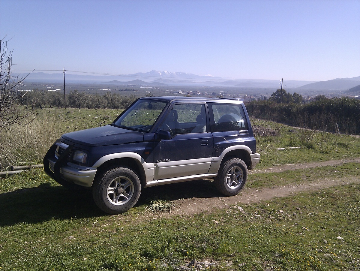

Δεν μοιαζει να πηρες μονο 3,5 ποντους... Για βαλε ενα μετρο να δουμε ποσο ακριβως ειναι. Το δικο μου (μαμα) απο το κατω μερος της ζαντας μεχρι το φτερο ειναι 66 ποντους.
Μετρημενο + 5 ποντους (71cm):
το γρυλο απο κατω καντε πως δεν το βλεπετε. Ηθελα να δω πως θα φαινεται!!!

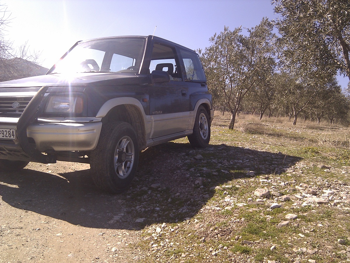

Δημοσίευσηαπό billxtc » Δευτ Φεβ 27, 2012 2:31 pm
το μετρησα τωρα...μπροστα-πισω ιδιο υψος..απ το κατω μερος της ζαντας ειμαι 71..λαστιχο-φτερο 17 εκατοστα..και απο εδαφος μεχρι φτερο 83 εκατοστα...μαμα δεν το ειχα μετρησει.. :doh: ολα 66 εκατοστα ειναι ζαντα-φτερο μαμα?

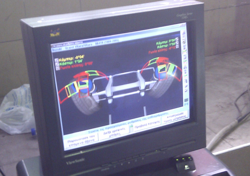

πηγα για ευθυγραμμηση σημερα....η camper ηρθε..μου ειπε ομως οτι εχει προβλημα η μπαρα απο κατω και δεν ερχετε και πρεπει να την αλλαξω..μου τρωει λιγο τα λαστιχα..δεν νομιζω ομως να την αλλαξω προς το παρων..ξερετε περιπου τιμη ομως να ξερω και τι θα χρειαστω.? και μια φωτο με τους αριθμους..δεν ειναι καθαρη δυστυχως..μετα την εφερε κ αλλο αλλα δεν το εβγαλα..

Re: mad ελατηρια
Δημοσίευσηαπό Tzivitzonis » Πέμ Μαρ 01, 2012 2:35 am
billxtc έγραψε:μου ειπε ομως οτι εχει προβλημα η μπαρα απο κατω και δεν ερχετε και πρεπει να την αλλαξω..μου τρωει λιγο τα λαστιχα..
Η ζαμφόρ; Ποιά μπάρα; :think:
