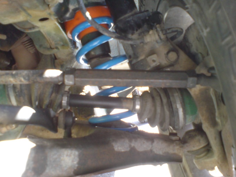

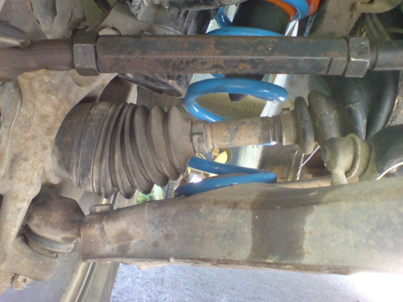

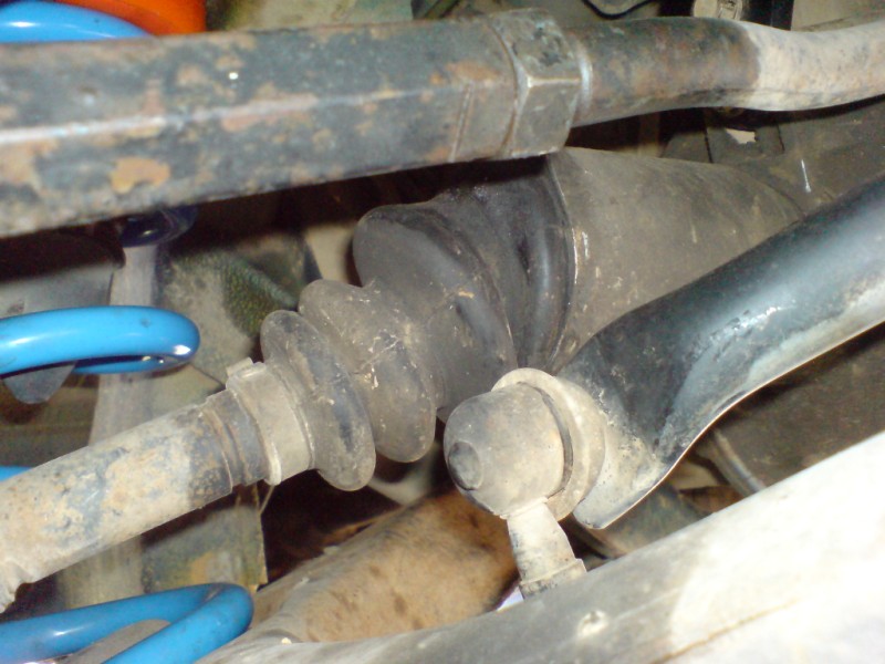

Δημοσίευσηαπό (HUNTER-7) » Τρί Απρ 26, 2011 3:30 pm
Ημιαξονια σε θεση ηρεμιας(κυριακο ενταξει ειναι?)
DSC00505 (800 x 600).jpg (77.09 KiB) 8526 προβολές
DSC00506 (800 x 600).jpg (98.26 KiB) 8526 προβολές
εδω εχει σκασει λιγο απο πανω η φισουνα!!στο δεξι
DSC00507 (800 x 600).jpg (99.3 KiB) 8526 προβολές

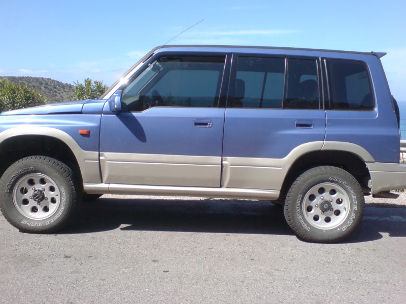

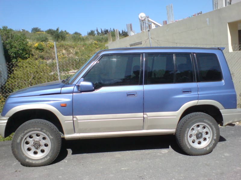

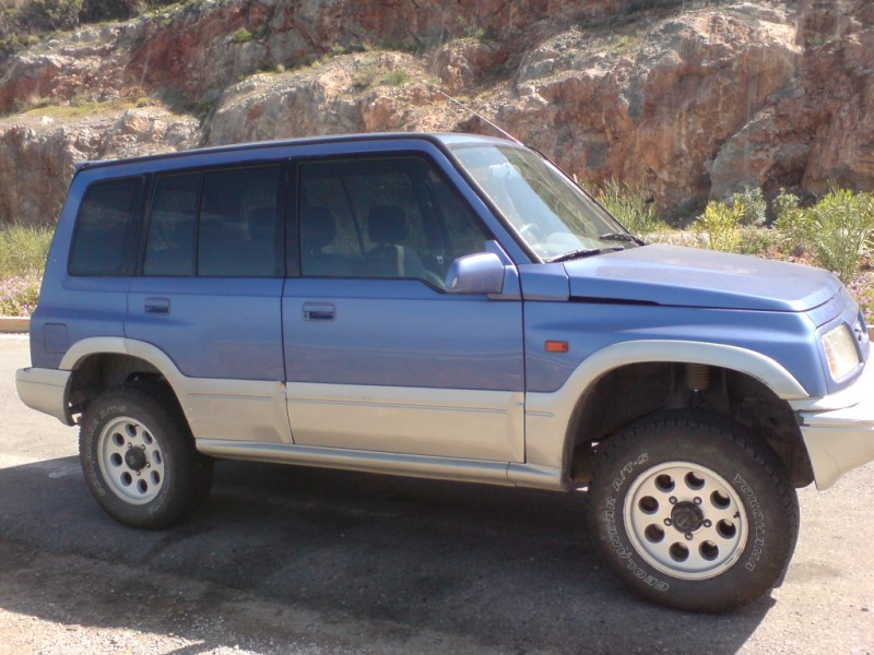

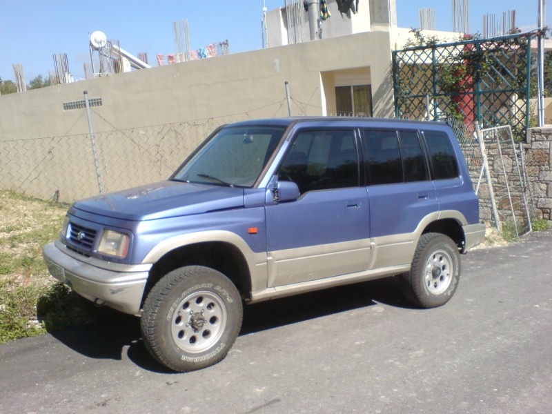

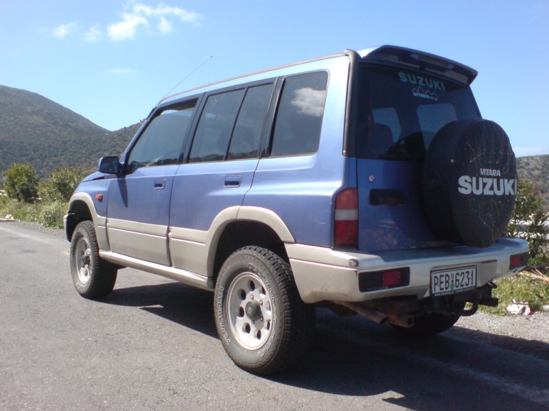

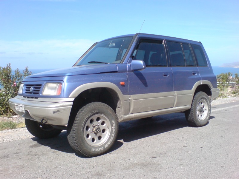

Δημοσίευσηαπό (HUNTER-7) » Τρί Απρ 26, 2011 3:37 pm
Και μερικες φωτο που χρωστουσα!!!!!!!!!
DSC00508 (800 x 600).jpg (108.57 KiB) 8525 προβολές
DSC00509 (800 x 600).jpg (117.52 KiB) 8525 προβολές
DSC00510 (800 x 600).jpg (108.96 KiB) 8525 προβολές
Απο μπροστα εχει σηκωθει λιγο παραπανω!!!
DSC00512 (800 x 600).jpg (104.82 KiB) 8525 προβολές
Αυτες προς το παρον!
DSC00515 (800 x 600).jpg (123.46 KiB) 8525 προβολές

καλοτάξιδο φιλε ....! πολύ καλή δουλειά, αυτό που λες σε κάποια φωτό ότι φαίνεται εμπρός να είναι πιο σηκωμένο από πίσω,,,είναι μονο οπτικό,,,γιατί ο θολος μπροστά είναι μεγαλύτερος από το πίσω . εγώ [ο κυριάκος δλδ] είχα βάλει αποστάτες μονο πίσω για να φαίνεται οπτικά ok ,,,αλλα τώρα είναι πίσω πιο ψιλά, τώρα οπωσδήποτε αλλάζεις και παπούτσια [ελαστικά ] και είσαι έτοιμος . εγώ πάντως στο δικώμου θέλω να βάλω 16 ζάντες τώρα [από παλιό gv] που έχουν και μεγαλύτερο offset για να μη χρειαστεί να βάλω αποστάτες τροχών , αλλα εσύ με το ύψος που πήρες τους έχεις απαραίτητες και τους αποστάτες ,

Επίσης έχεις αλλάξει ημιαξόνιο??? :think: :think:
η στο έχουν αλλάξει??
το ένα είναι Ισπανικό....(του συνοδηγού) και το άλλο japan (οδηγού). :idea:
Για πρώτο στάδιο είναι ότι καλύτερο (και οικονομικότερο που να δουλεύει σωστά και σε βάθος χρόνου). :clap: :clap: :clap:

Αλαχτηκε και το αλο ημιαξονιο με γιαπωνεζικο γιατι το ισπανικο ειχεναι διαλυσει!!
