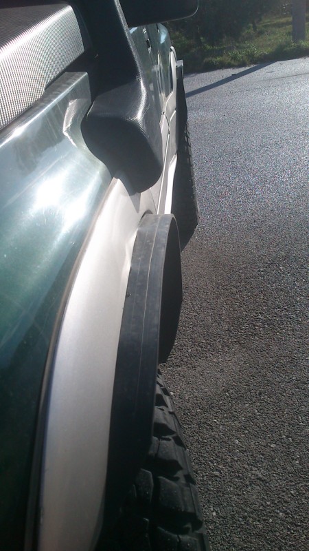

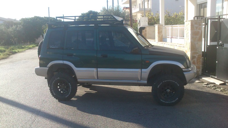

Δημοσίευσηαπό chris7gtir » Δευτ Δεκ 03, 2012 11:18 am
Αξιωθηκα και μετα απο κανα μηνα που ειχα αγορασει λαστιχο 0,5 εκατοστα παχος το τοποθετησα στα φτερα.
Τελος θελω να περασω σιλικονη αναμεσα φτερου και λαστιχου να φαινεται λιγο καλυτερο αλλα μην τα κανουμε κι ολα μαζι.
Τον αλλο μηνα εχει ο θεος :lol: :lol: :lol:
Παμε και δυο φωτο.
στο πλαι
Και μια οπως ειναι τωρα

Δημοσίευσηαπό nick_89 » Δευτ Δεκ 03, 2012 3:18 pm
Άψογος ο Κορίνθιος!!!! :clap: :clap:
Re: Ψηλωμα vitara δια χειρος Αθανασιου service
Δημοσίευσηαπό char » Δευτ Δεκ 03, 2012 4:16 pm
Με γειές Χρήστο! :handgestures-thumbup:
