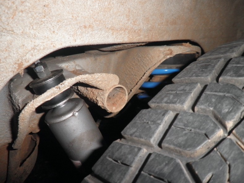

:shifty: :oops: εγω για παραδειγμα εχω ομε πισω αμορτισερ ελατηρια και μπροστα αφησα μονροε με ελατηρια ομε και εχει κληση προς τα μπροστα και το ειχα συνδιασει ετσι λογω αμορτισερ!οποτε δηλαδη και το ομε το αμορτισερ να παω να βαλω τωρα στο ιδιο υψος θα μεινει?

Η μόνη περίπτωση που το αμορτισέρ "επηρεάζει" το ύψος, είναι όταν το αμορτισέρ είναι κοντό και το ελατήριο μακρύ!
Τότε το ελατήριο δεν μπορεί να εκταθεί εντελώς, με αποτέλεσμα το ύψος να είναι μικρότερο απ' αυτό που θα ήταν άν το αμορτισέρ ήταν μακρύτερο!
Αυτό συμβαίνει στο δικό σου! :wink:

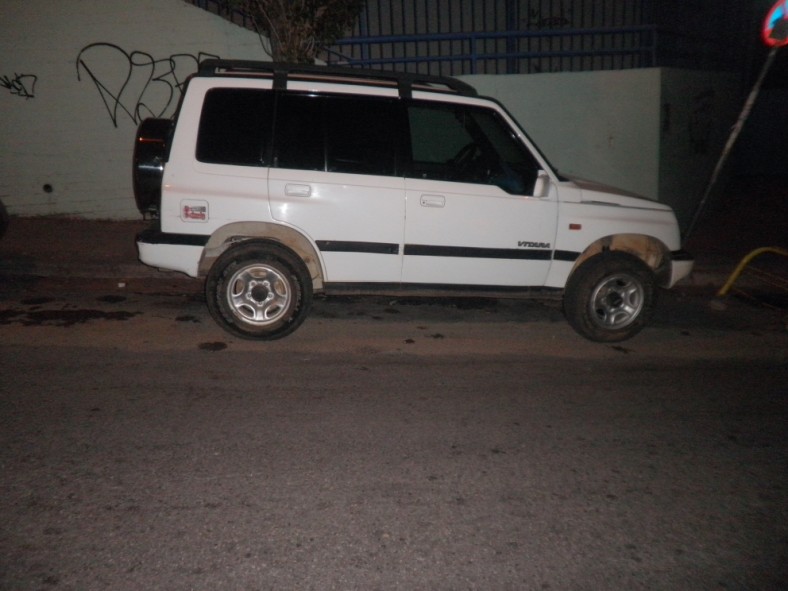

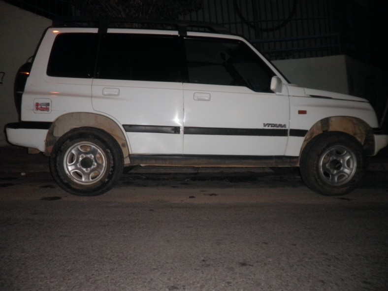

τελικά μπήκαν και οι αποστάτες ελατηρίων σήμερα.μου φαίνεται κάπως καλύτερα.όπως λέει και ο δημήτρης [dpol] είναι ο θολος εμπρός μεγαλύτερος από το πίσω και δεν είναι πιο ψιλά μπροστά.απλά τώρα που σηκώθηκε πίσω μου φαίνεται καλύτερο στο μάτι. 8) 8) 8) 8)
τώρα μένουν τα mud ελαστικά :dance: :dance: :dance:

μετά από δοκιμη σήμερα 'california' , διαπίστωσα ότι t'αμάξι έχει άλλο αέρα :angelic-flying: :angelic-flying: .καλύτερο κρέμασμα,τώρα μένουν και τα ελαστικά για να μπω άφοβα για λασπόλουτρα!!! :dance: :dance: :dance:
