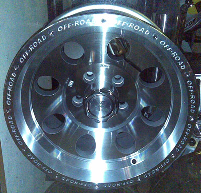

Δημοσίευσηαπό KON.GV » Παρ Σεπ 10, 2010 5:24 pm
Ωραίες ζάντες!! τι οφφσετ εχουν?? :wink:
έτσι Γιώργο να προετοιμάζεις και το διαδοχο! :wink:

Δημοσίευσηαπό Mastergunner » Παρ Σεπ 10, 2010 6:01 pm
KON.GV έγραψε:Ωραίες ζάντες!! τι οφφσετ εχουν?? :wink:
8x15 (-4)

Δημοσίευσηαπό KON.GV » Σάβ Σεπ 11, 2010 11:06 am
Mastergunner έγραψε:8x15 (-4)
και με οφφσετ -10 να βρεις ακόμη καλύτερα. :wink:
8" για φαρδος ειναι πολυ φαρδια ζάντα.το ελάχιστο 235 θα πρεπει να εχεις για να ειναι σωστά!εγω φορούσα και 215 σε 8" ζάντα αλλα δεν ήτανε και ότι καλύτερο/ :idea:
καλύτερα 7" ζάντα που δέχεται και πιο στενό ελαστικό από 215 αλλά και το 235. :wink:
Re: Calmini στο δρόμο.Vitara 1.6 5d
Δημοσίευσηαπό Mastergunner » Σάβ Σεπ 11, 2010 12:29 pm
KON.GV έγραψε:
Τώρα με άγχωσες :( τη πήρα λόγο σχεδίου (και τιμής 450ευρώ) και για λάστιχο πάνω απο 225 δεν βάζω με το όποιο κενό. :think: :think: :think:
