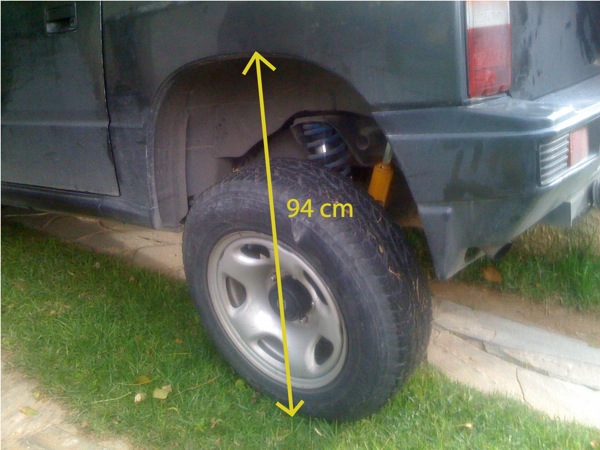

Ήρθαν οι προσθήκες αμορτισέρ και οι αποστάτες bump stop απο την bits4vits και τα τοποθέτησα. Φωτογραφίες:
την ίδια στιγμή απο την απέναντι πλευρά...
Απο θέμα διαδρομών είμαι ικανοποιημένος, όμως τελικά τα bump stops με τους αποστάτες πάλι δεν δουλεύουν, στην δεύτερη photo φαίνεται το αμορτισέρ που έχει τερματίσει τελείως αλλά το bump stop θέλει περίπου δύο-τρείς πόντους για να ακουμπίσει τον άξονα. Εσάς ρε παιδιά ακουμπάνε? JohnV6 βλέποντας το link που παράθεσες παρακάτω βλέπω ότι έχεις βάλει τους ίδιους αποστάτες στα bump stops όμως η ανάρτηση σου πρέπει να έχει τεράστιες διαδρομές σε σχέση με την δικιά μου, έχεις testάρει οτι ακουμπάνε? η μήπως τελικά πρέπει τα ελατήρια να είναι τόσο σκληρά ωστε αυτά να μήν επιτρέπουν στα αμορτισέρ να τερματίσουν? Τελικά πρέπει να ισχύει ένα απο τα εξής:
1) Τα αμορτισέρ προβλέπεται να τερματίζουν σε πλήρη συμπίεση και να σταματάνε την διαδρομή της ανάρτησης (τότε τι τα θέλουμε τα bump stops?)
2) Τα ελατήρια πρέπει να είναι τόσο σκληρά ωστε να μήν συμπιέζονται στον βαθμό που να επιτρέπουν το αμορτισέρ να τερματίσει
3) Τότε τα ελατήρια μου είναι μάπα (όπως είπε και ο KON.GV παρακάτω πρέπει να είναι γενικό θέμα με τα calmini)
4) Πρέπει να βάλω μεγαλύτερες προσθήκες στα bump stops (τι διάολο, δεν έχω δει πουθενά μεγαλύτερες)
Η 2η άποψη ενισχύεται απο το γεγονός ότι η calmini δεν δίνει με τα kits της προσθήκες για τα bump stops.
Ιδέες περι αυτών των απόψεων?

sylvis66 έγραψε:Χρόνια πολλά και καλή χρονιά σε όλα τα μέλη.
1) Oχι! τα bump stop πρέπει να σταματάνε την διαδρομή του ελατηρίου και του αμορτισέρ πριν αυτά τερματίσουν.
2) δεν παίζει ρόλο η σκληρότητα του ελατηρίου, όσο σκληρό και αν είναι πρέπει πάλι να τερματίζει στα bump stop η διαδρομή πριν συμπιεστή πλήρως.
3) τα ελατήρια της calmini γενικά έχουνε ένα θέμα αλλά αυτό δεν έχει σχέση με το πως θα τερματίσει την διαδρομή του το ελατήριο πάνω στα bump stop
4) κοίταξε να δεις, εγώ δεν πήρα του Dave τα bump stop γιατί έχω βάλει και αποστάτες στα ελατήρια οπότε σίγουρα δεν φτάνανε τα bump stop τα δικά του και έτσι έφτιαξα στον τόρνο μόνος μου λίγο μεγαλύτερα, αφού μέτρησα την αποσταση που θέλω, και έτσι τερματίζει κανονικά η ανάρτηση μου πάνω σε αυτά λίγο πριν την πλήρη συμπίεση της. Ισως του Dave τα bump stop κάνουνε για τα OME τα ελατήρια που είναι λίγο κοντύτερα απο τα calmini.

Δημοσίευσηαπό sylvis66 » Κυρ Ιαν 10, 2010 1:55 am
Παιδιά το πήρα απόφαση, τελικά δεν μου αρέσει καθόλου το αποτέλεσμα με τις προσθήκες, ναι μέν δίνουν μεγαλύτερη διαδρομή ΑΛΛΑ μεγαλώνει ταυτόχρονα και το μήκος όταν το αμορτισέρ είναι κλειστό πράγμα που δεν το θέλουμε. Άρα για να τελειώνω μία και καλή τα πετάω και ψάχνομαι για αμορτισέρ ίδιων ακριβώς διαστάσεων δηλ. κλειστά 30,8 εκ. καί ανοιχτά 50,16 εκ. Φίλε mytillini γνωρίζεις που θα βρώ τα RANCHO και τα PROCOMP που ανέφερες? επίσης νομίζω ότι και η ΟΜΕ έχει σε αντίστοιχες διαστάσεις η κάνω λάθος?

Σίγουρα οι αποστάτες σε αμορτισερ δεν ειναι καλή λύση...η καλύτερη λύση είναι καλό σετ αμορτισερ-ελατηριων με σωστές διαστάσεις αλλά και να δουλεύουν για τα κιλά του αμαξώματος.Προσοχή στα διάφορα αμορτισερ...επειδή ταιριάζουν στα ακρα και σε μήκος δεν σημαίνει ότι θα λειτουργούν σωστά!ειδικά αν προορίζονται για βαρύτερο όχημα από το δικό μας και με πολλά κιλά παραπάνω... :idea:

Νομίζω πως, ανεξάρτητα από το αν χρησιμοποιήσεις μακρύτερα αμορτισέρ η τα στάνταρ με αποστάτες, θα πρέπει να "μακρύνεις" τα bump stops τόσο, όσο το έξτρα ύψος των ελατηρίων/ αμορτισέρ.
Έτσι το αμορτισέρ θα λειτουργεί όπως και πριν, δηλ. το bump stop δεν θα του επιτρέπει να τερματίσει.
