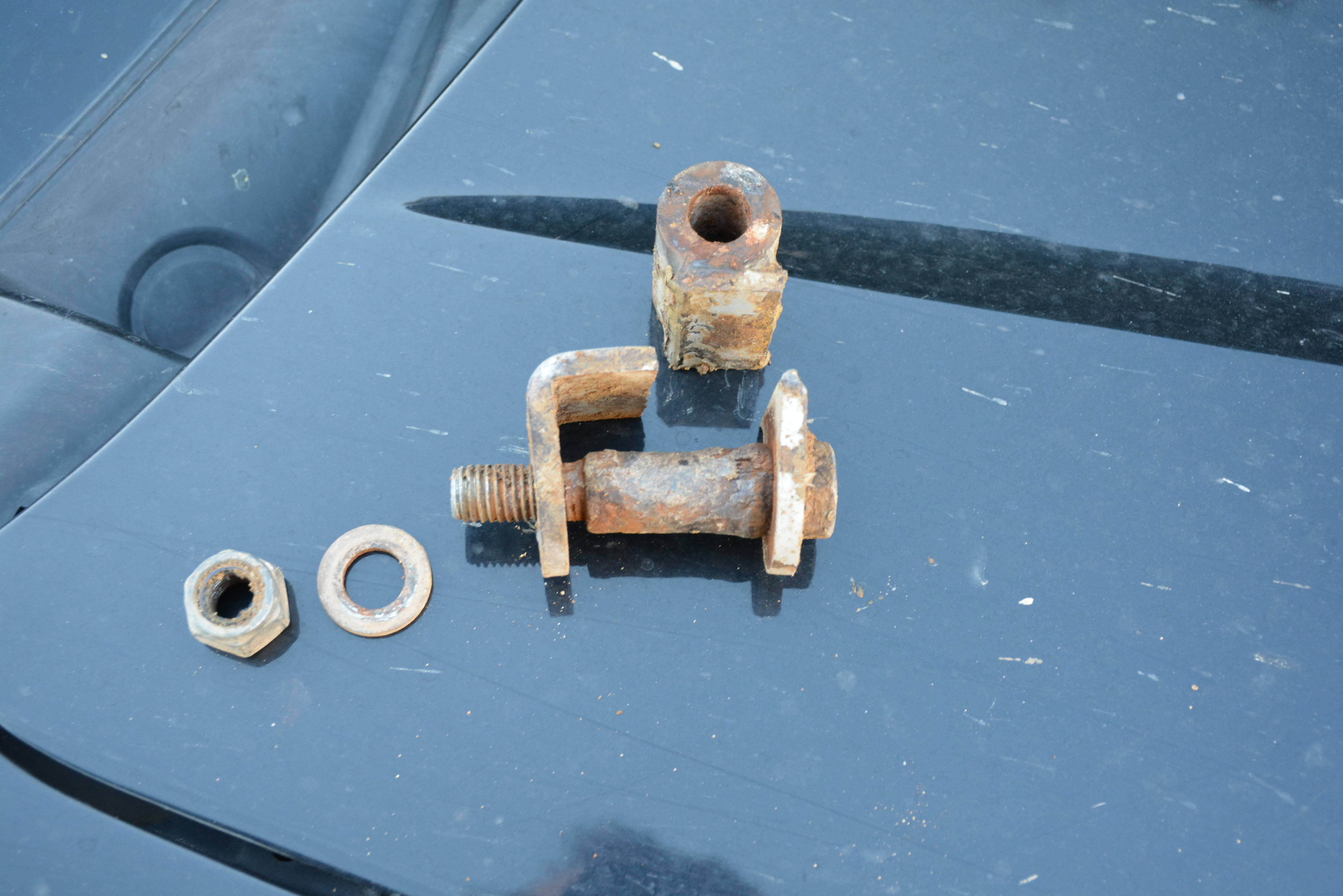

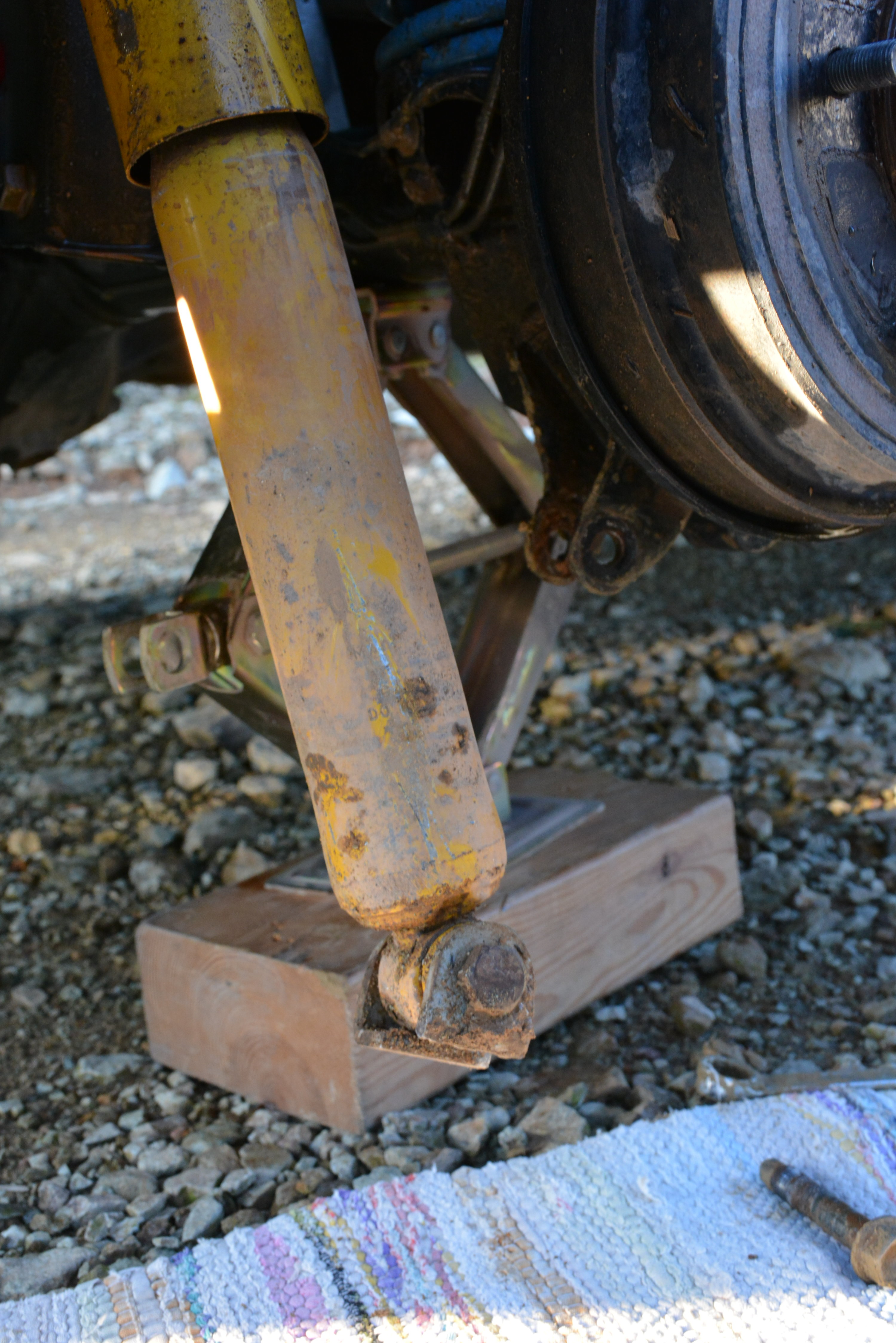

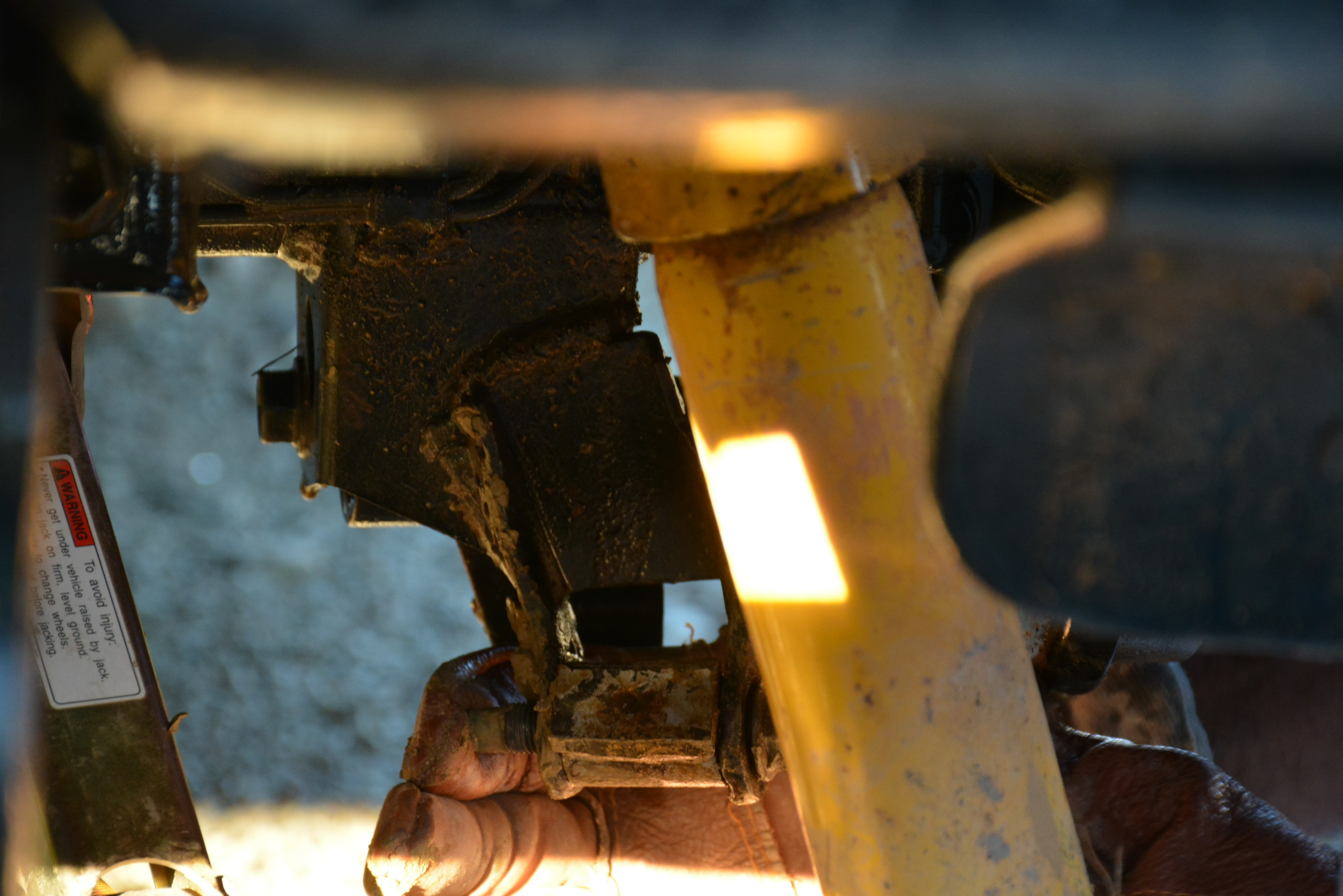

Δημοσίευσηαπό panoshm » Τρί Νοέμ 27, 2018 12:49 am
Η αλήθεια είναι ότι όταν το έβγαλα το repositioner δεν άκουσα κανένα απολύτως θόρυβο από θέμα "βρίσκει το αμορτισέρ" :think: Αν θυμάμαι καλά, οπτικά τουλάχιστον έβλεπα το αμορτισέρ να είναι κοντά στα σωληνάκια των φρένων... αλλά μάλλον δεν ισχύει.... Περισσότερα από κοντινή ματιά μόλις πάω να βγάλω το αριστερό repositioner...
Και οι φωτογραφίες που χρώσταγα:
Η βίδα είχε σκουριάσει σε βαθμό φουσκώματος....
