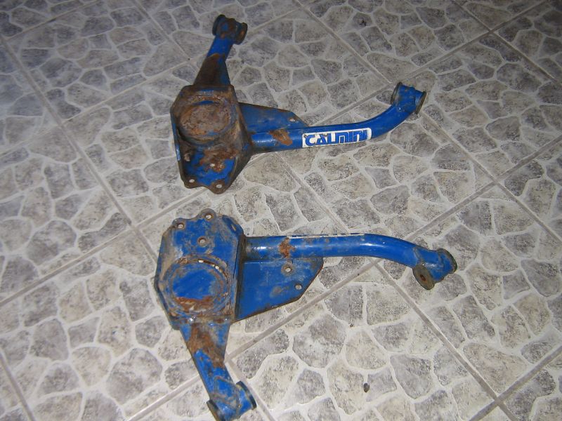

να πω και κατι σχετικο με το θεμα της αναρτησης και τις προσθηκες σε ελατηρια και αμορτισερ.περα απο τα ψαλιδια που χρειαζονται ωστε η αναρτηση να δουλευει σωστοτερα απο ενα σημειο και μετα η γωνια "καμπερ"δεν διωρθωνεται απο κατω δλδ με καμπεροβιδα αλλα θελει να κατασκευασεις αποπανω πιατελο-βαση ρυθμιζομενη ετσι ωστε να διωρθωσεις την "καμπερ" απο εκει. :wink: φυσικα μιλαω για μεγαλυτερους αποστατες και για οποιον σκεφτει να κανει κατι τετοιο.

Το πασχαλινό μου δώρο μόλις ήρθε :!:
Μόλις περάσουνε οι γιορτές θα πέσει αμμοβολή-βάψιμο στα ψαλιδάκια και πάνω στο κάρο :!:

Δημοσίευσηαπό KON.GV » Παρ Απρ 17, 2009 6:45 pm
μονο καλο????φυσαει!μια χαρα θα σου καθισει!
αυτη η ρημαδα η ηλεκτροστατικη βαφη μαλλον "πεφτει" στα ψαλιδια χωρις να γινει πρωτα αμμοβολη μου φαινεται γιαυτο και ξεκολαει-ξεφλουδιζει!
και να τα βαψεις απο πανω δεν αξιζει!ριχτα μια αμμοβολη μετα φοσφωρικο οξυ ψεκασμα καλο μετα μπογια σε χρωμα που σαρεσει και αναλογο βερνικι. :wink:
αν βαλεις μαυρο χρωμα ματ βερνικι θα μοιαζει με καρβουνο :D
εγω εβαλα σατεν.
οπως λεει και ο φιλος μου Mobile
καλοφορετα και μετα καμια βαση... :idea: :wink:

Η κατασκευάστρια εταιρία (Calmini) ΔΕΝ φτιάχνει ψαλίδια για το V6 διότι εκτιμά ιδιαίτερα την ποιότητα των εργοστασιακών...Τώρα πώς γίνεται εμείς να παρεμβαίνουμε αυθαίρετα, μου φαίνεται λίγο παράδοξο.
Οσοι "πούλησαν" εν Ελλάδι πατέντα χρησιμοποιώντας ψαλίδια Calmini,μετά μάζευαν ημιαξόνια και χωνιά.Ο φίλος Γιάννης άλλο έπρεπε να κάνει:να αγοράσει από τον Dave τα "ζήτα" που κατεβάζουν μπρος-πίσω μοτέρ και διαφορικό και να το ψηλώσει με 1,25 της ίντσας χρησιμοποιώντας αποστάτες τεφλόν.Προσέξτε: καλό το ψήλωμα αλλά πρέπει να γίνεται ισορροπημένα και μελετημένα.

mytilini έγραψε:Η κατασκευάστρια εταιρία (Calmini) ΔΕΝ φτιάχνει ψαλίδια για το V6 διότι εκτιμά ιδιαίτερα την ποιότητα των εργοστασιακών...Τώρα πώς γίνεται εμείς να παρεμβαίνουμε αυθαίρετα, μου φαίνεται λίγο παράδοξο.
Δηλαδή φίλε Κώστα λες οτι θα ήταν σωστότερο να μην τα βάλω τα ψαλίδια? Αποστατες εμπρός διαφορικού και πίσω είναι το μόνο σίγουρο οτι θα γίνουν άμεσα. Τώρα αυτό με τα ψαλίδια δεν το ήξερα. Και αυτός που τα πήρα σε v6 τα φόραγε.

Δημοσίευσηαπό mytilini » Παρ Απρ 17, 2009 10:51 pm
Γιάννη, μπές στο www.puresuzuki.com και θα σου λυθούν οι απορίες.
Γιατί αυτός που τα φορούσε τα έβγαλε,δεν σου έκανε εντύπωση;Εδώ παρακαλάει ο κόσμος για ψαλίδια, αυτός χαζός ήταν να τα βγάλει;Απλά φίλε Γιάννη, εσύ δεν τα χρειάζεσαι,δεν σου κάνουν.Βάζοντάς τα αλλάζει πολύ το μετατρόχιο και δεν μαζεύεται με τίποτα.Stay put που λένε και οι αμερικανοί.

Δημοσίευσηαπό KON.GV » Κυρ Απρ 19, 2009 8:49 pm
Κωστα εγω τα ψαλιδια τα αγορασα απο καποιον που ηθελε να βαλει αξονες.μηπως και εδω ισχυει το ιδιο?και εγω απο τη μερια μου να πω οτι δεν γνωριζα κατι για v6.απλα ηξερα για το vitara οτι εχει αλλα ψαλιδια για το 1,6 και αλλα για το 2λιτρο σε αντιθεση με το παλαιο gv που εχει τα ιδια ψαλιδια 1,6 και 2λιτρο.
Δημοσίευσηαπό triptec » Δευτ Απρ 20, 2009 10:03 am
Χριστός ανέστη, χρόνια πολλά! Γιάννη μεγιά σου! Φίλε Κώστα το πρόβλημα με τον Γιάννη είναι η κάμπερ, αν και έβαλε καμπερόβιδες δε μαζέυεται γι'αυτό πήρε τα ψαλίδια αυτά, στην περίπτωση που δεν τα βάλει τι άλλο μπορεί να κάνει;

Δημοσίευσηαπό mytilini » Δευτ Απρ 20, 2009 11:53 am
Να το ψηλώσει ελάχιστα,του έχω έτοιμο το κιτάκι για δώρο :lol:

Δημοσίευσηαπό triptec » Δευτ Απρ 20, 2009 1:08 pm
Του έχει βάλει ηδη ελατήρια mad και προσθήκες στα ελατήρια, τι να κάνει να βγάλει τις προσθήκες;

Δημοσίευσηαπό JOHNV6 » Τρί Απρ 21, 2009 9:16 am
Είναι στο δρόμο απο Αγγλία οι αποστάτες εμπρός και πίσω διαφορικού. Θα μπούνε επάνω και μετά βλέπουμε για την συνέχεια. :wink:
