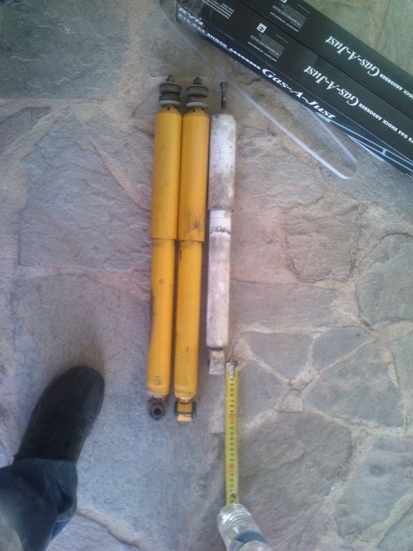

teo έγραψε:
Tzivitzonis έγραψε:Τα ΚΥΒ από RAV είναι μακρύτερα; Κι αν ναι κατά πόσο; Έχουμε περαιτέρω πληροφορίες γι'αυτά, γιατί μέχρι τώρα αυτό σαν πληροφορία δεν είχε πέσει στο φόρουμ... :idea:
Πολύ ωραία κατασκευή, για δώσε πληροφορίες για τα αμορτισερ +9 κωδικό
TOYOTA RAV 4 1999 Τα πισω..
Σας το χα πει και γω αυτο,και ειχα βαλει και φοτο οποιος θυμαται!! δυστυχος τα μαγαζια δεν λεν απο πιο ειναι λες και ειμαστε βοδια... :D
kia VS rav 99
kia vs rav 99.jpg (119.34 KiB) 3629 προβολές
mama vitara το λευκο,και διπλα απο κια (προηγουμενο).

Δημοσίευσηαπό Tetrakinisi » Σάβ Σεπ 05, 2015 4:41 pm
τελικα to kia ειναι πιο μακρυ απο το rav;και γω νομιζα οτι ειναι το ιδιο.... :think: :think:

Δημοσίευσηαπό costas66 » Κυρ Σεπ 06, 2015 2:13 am
Tetrakinisi έγραψε:τελικα to kia ειναι πιο μακρυ απο το rav;και γω νομιζα οτι ειναι το ιδιο.... :think: :think:
Από Rav είναι πιο μακριά. ( ΚΙΑ +6 ,Rav +9) ;-)
